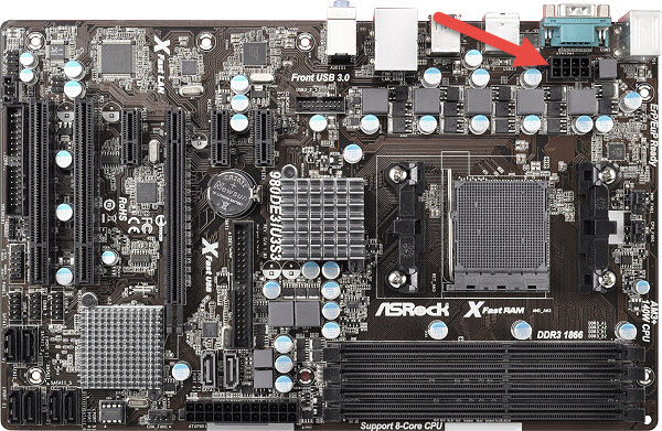

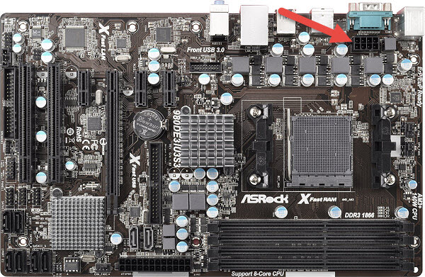

Auf den Fotos sieht man leider keinen 4/ 8 Pin hinter dem Kühler für die CPU-Stromversorgung eingesteckt. Ist das von dir kontrolliert worden

@AdoK ich verstehe leider nicht was du mit dem 4 / 8 meinst? Kannst du mir das erklären?:/
Siehe Bild bzw. Pfeil der auf den 8 Pin Anschluss für die CPU-Zusatzstromversorgung zeigt
