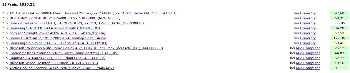

Also
1.) Alternate ist völlig überteuert!
2.) Man kauft keinen dämlichen Gaming PC auf raten
3.) Wenn man einen PC schon auf raten kauft, dann bitte eine mit ordentlicher Preis Leistung, also sprich ein System für maximal 900-1100 Euro . Alles darüber ist völlig sinnfrei
Dazu kommt noch, dass deine Zusammenstellung von oben völlig daneben ist! Da ist fast alles falsch drann! beantworte bitte folgende Fragen:
- Willst du den PC selbst zusammenbauen ?
- Willst du übertakten ?
Ich nehme mal einfach an, du willst nicht übertakten, da du dich nicht wirklich aus zu kennen scheinst. Ich würde dir weiterhin raten, einfach einen Kumpel zu fragen der Ahnung hat, und dass ganze dann selber zusammen zu bauen! ist kein großer Akt aber wesentlich günstiger. Daher habe ich mal ne zusammenstellung für dich gemacht. Die ist beim zocken ca. 10% langsamer als deine, kostet aber mal eben 600 Euro weniger! Eigentlich bin ich auch der Meinung dass eine x1950Pro für dich reichen würde, aber Erfahrungsgemäß sind die Leute, die einen Kredit aufnehmen, auch immer die Beratungsresitentesten, von daher spare ich mir die Mühe, geht vermutlich eh an dir vorbei. Genau das gleiche gilt fürs Kredit aufnehmen an sich, aber ich vermute mal nicht, dass du vernünftig genug bist, sonen Quatsch zu lassen. Von daher helfe ich dir lieber, und versuche ein wenig Schadenbegrenzung zu betreiben.
Also hier die Zusammenstellung inkl Monitor, Maus, Tastatur und OS, mit 2 x Versand sind es 1030 Euro, den Kredit nimmst du einfach so auf, kommst du günstiger mit weg:
https://www.computerbase.de/forum/attachments/unbenannt-jpg.74408/
Was noch zu sagen ist:
- Ein Laufwerk, also einfach ein DVD Brenner reicht aus, der liest und schreibt DVD und CDs! Und das alles besser als ein DVD-ROM
- 4 GB RAM sind momentan für Gaming völlig sinnfrei. Außerdem kann man den RAM leicht nachrüsten. Von daher, erstmal 2 GB nehmen, und wenn du Geld hast und es mal nötig wird, einfach 2 GB nachrüsten
- Wenn du nicht übertakten willst, bist du mit einem AMD besser bedient, weil es einfach bessere Preis Leistung hat!
