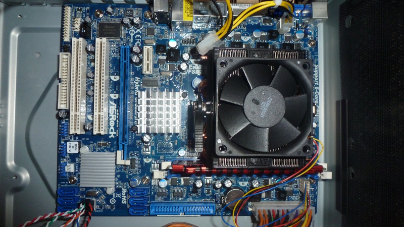

Hi,
alle (wirklich ALLE) notwendigen Kabel angeschlossen? Foto vom Innenraum machen und hochladen bitte.

der richtige von den zwei 4pin anschlüssen angeschlossen, weis leider nicht ob man die vertauschen kann oder obs da einen unterschied gibt
