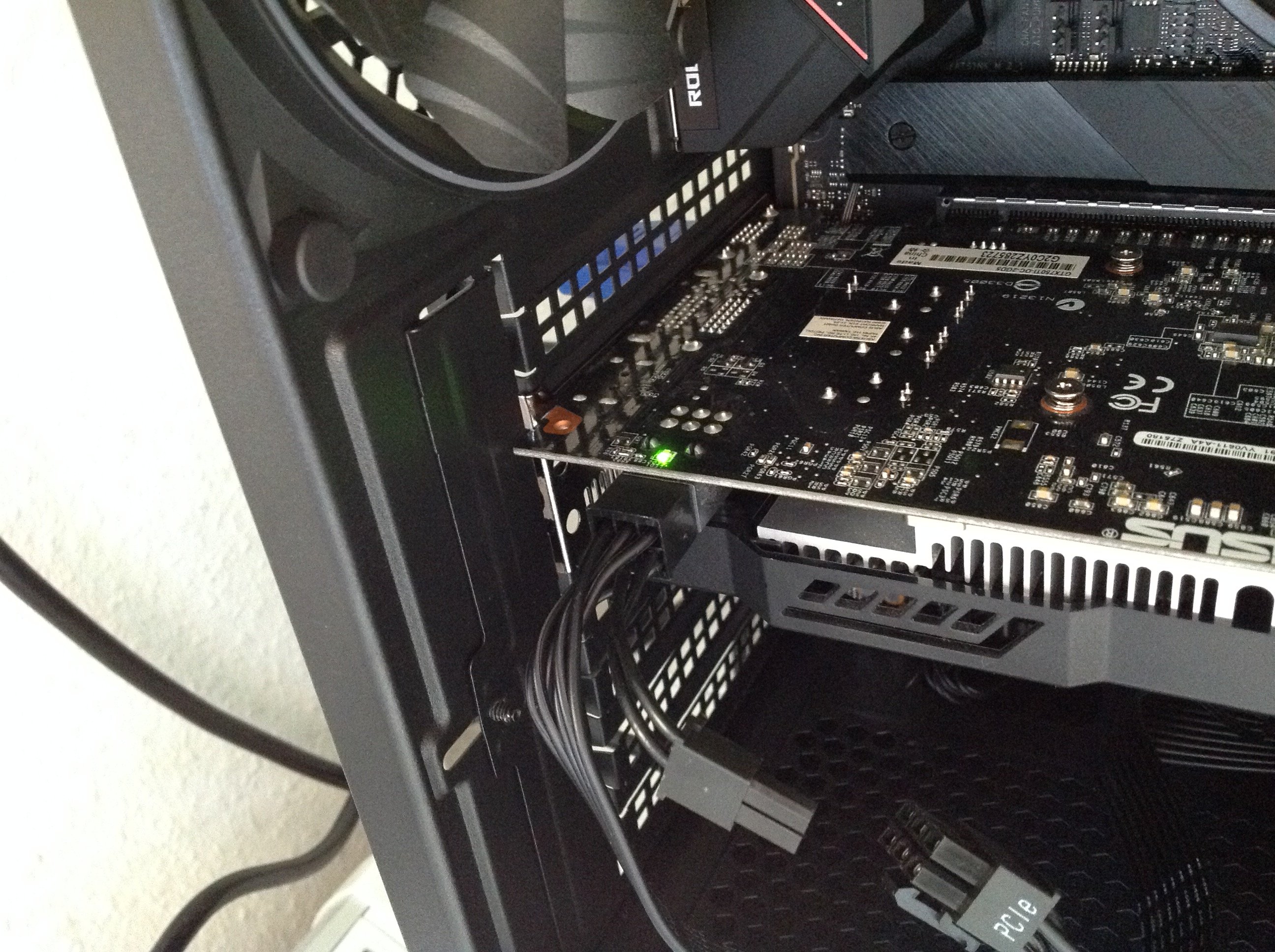

Bilder vom System wären gut vielleicht gibts da ja nen Fehler zu entdecken.
also wie gesagt, laut asus ist die cpu kompatibel, ich hab nen 4500 genommen, da ich mir den pc selber zusammengespart habe und mit 6kernen bzw 12 threads ne gute option für mich war. Bilder kann ich nachher machen, hocke grad noch in der Schule fest. xd

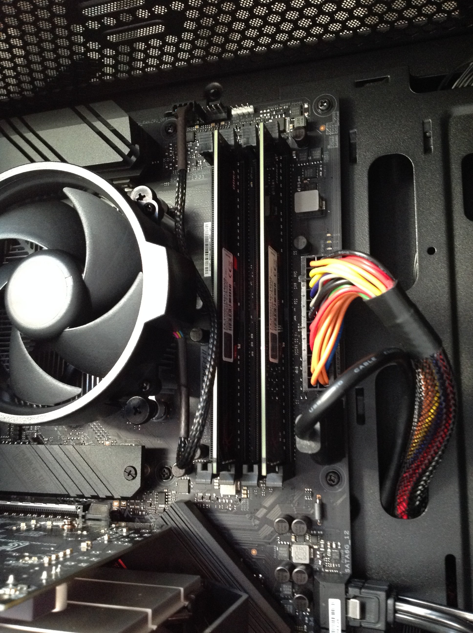

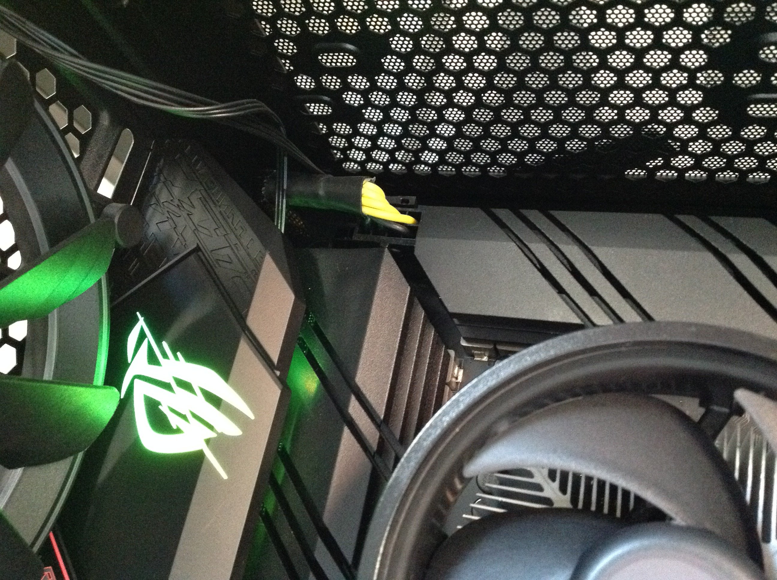

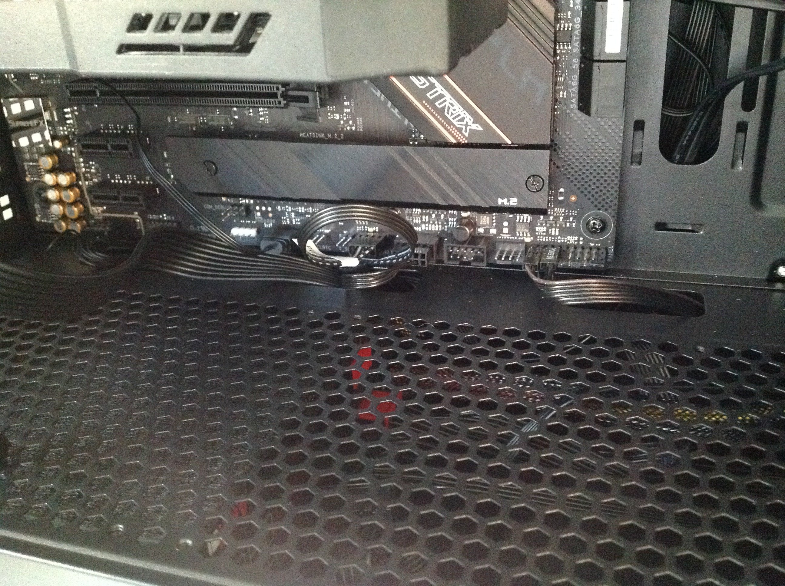

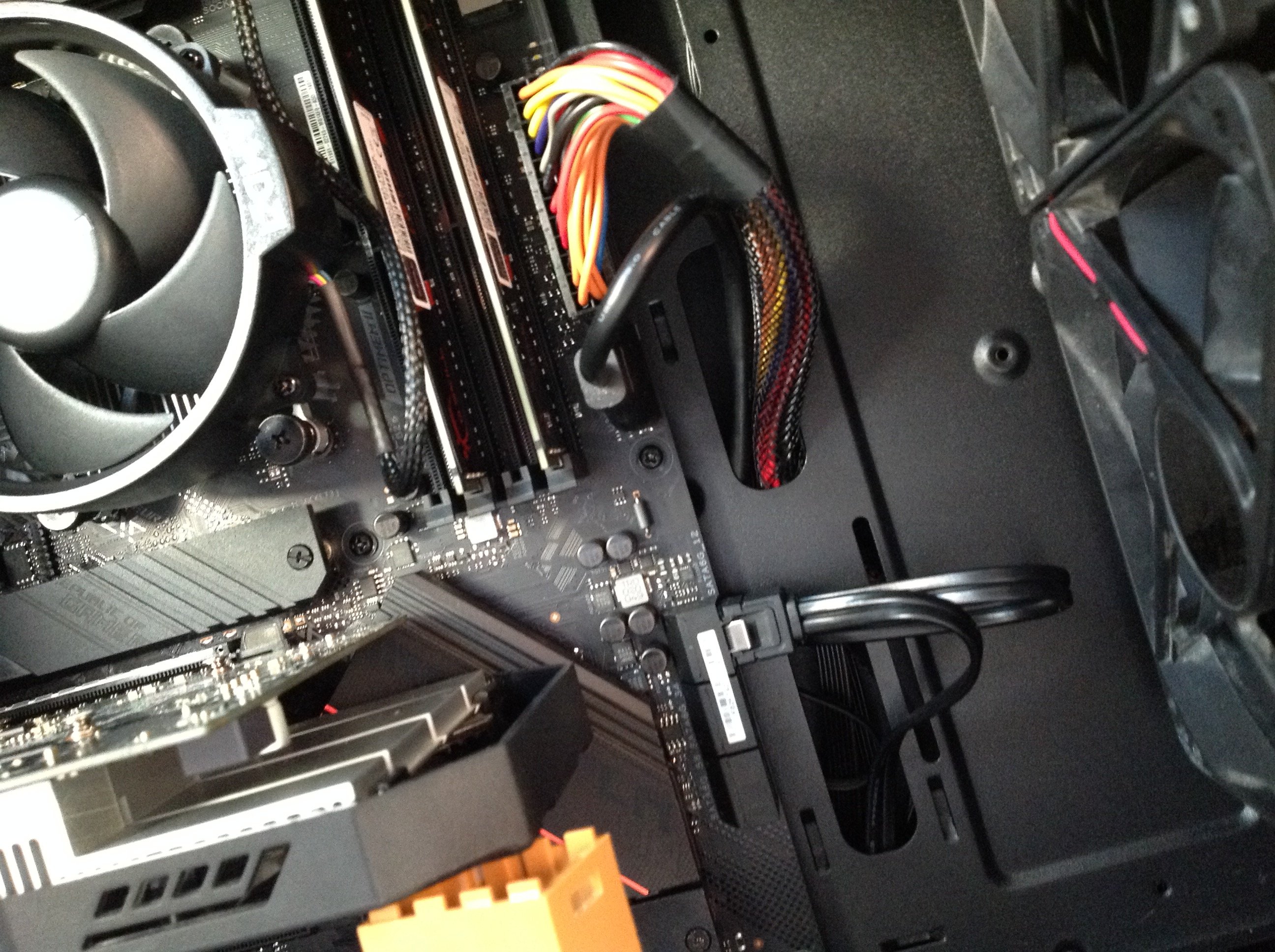

hier die bilder bevor ich jetzt noch was mache
So, mein Resümee: Nach euren Schritten tuts immr noch nicht. :(
