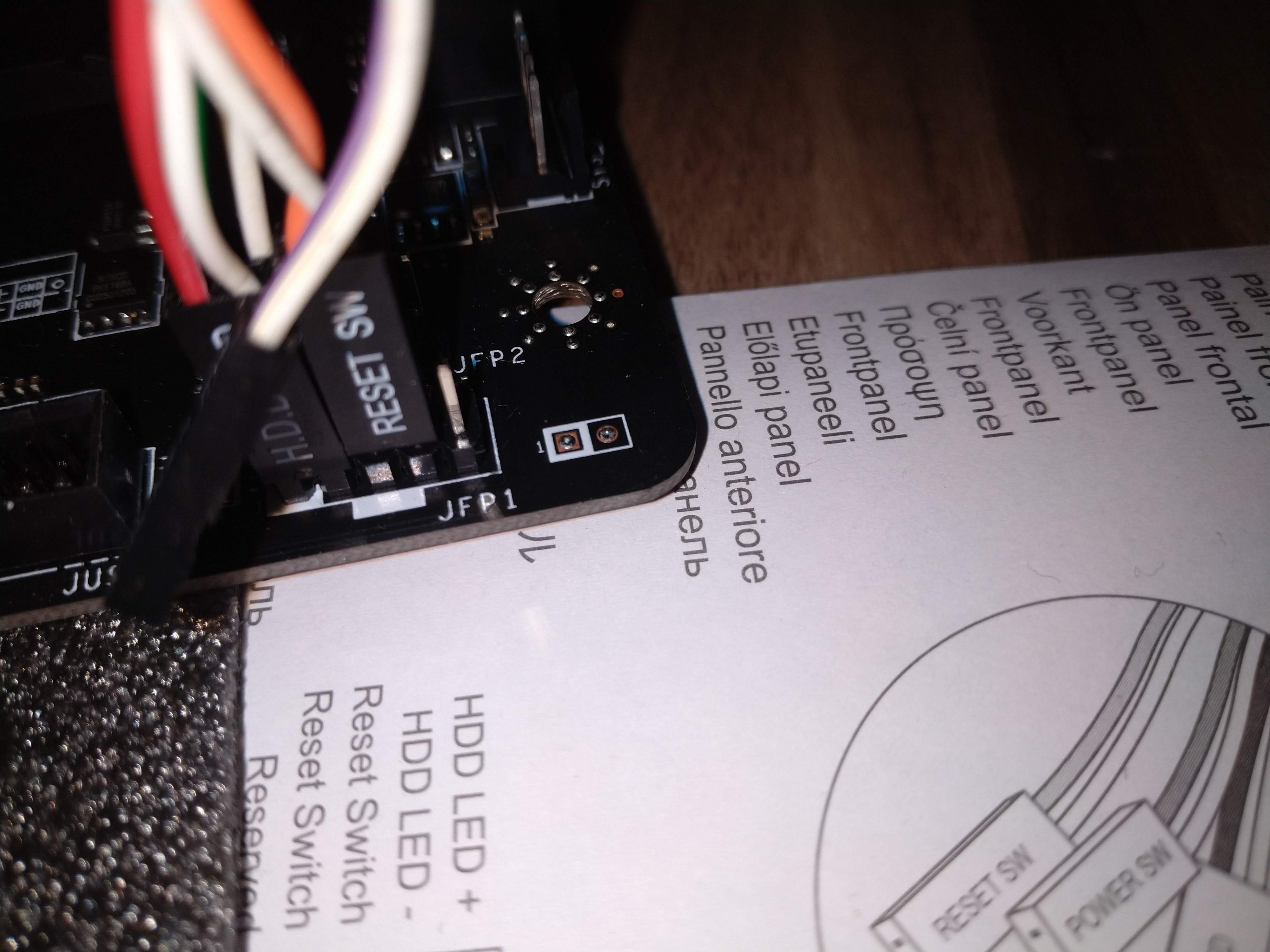

wuesty schrieb:also laut anleitung müsste neben reset switch ein freier kontak sein... den seh ich bei deinen foto nicht... sicher das es richtig so ist?
Jepp, das lag an der Perspektive:
