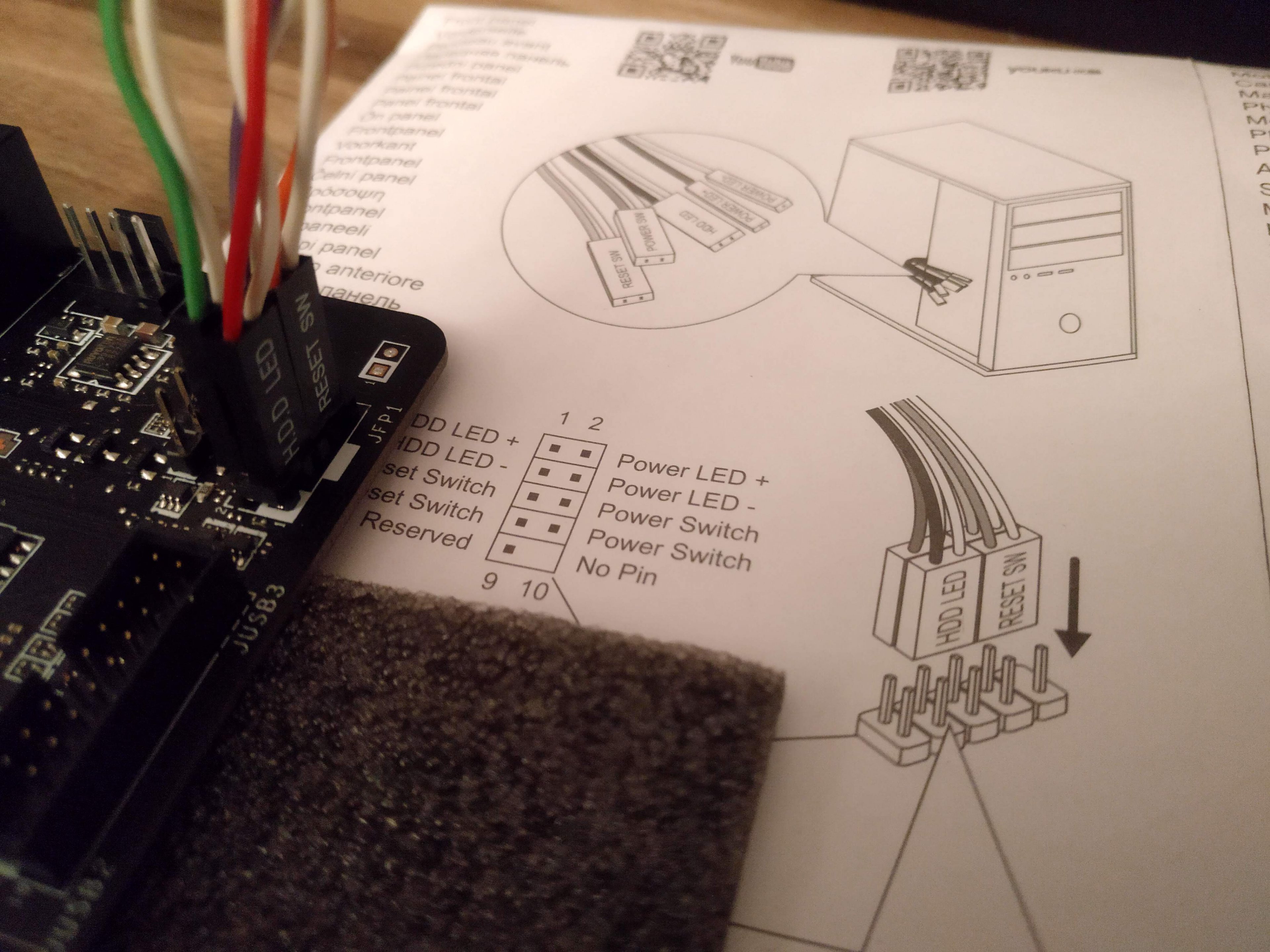

the[V]oid schrieb:
Hab es ausgebaut, Strom dran, noch immer sind alle LEDs aus.
Das ist doch falsch angeschlossen, die müssen andersherum, also senkrecht und nicht waagerecht. Pin 1 und Pin 2 steht doch auf dem Board ganz unten wo die HDD Led drin ist
Minimax83 schrieb:
Ich glaube die Pins stimmen,
Offensichtlich

Das stimmt nicht, schau Dir mal den Reset SW an durchgängig mit 2 Polen. Mach das Bild mal grösser dann sieht man das 1 unten rechts ist und 2 links davon ist. Der Reset SW muss umgedreht werden, also einmal nach links, beide pole sind auf 1 und darum sind die anderen auch falsch, HDD LED auch beide Pole auf 1
Stimmt doch, HDD LED ist auf 1 und 3, RESET SW auf 5 und 7

Jsstar, hast recht, ein Denkfehler von mir. Es stimmt alles
