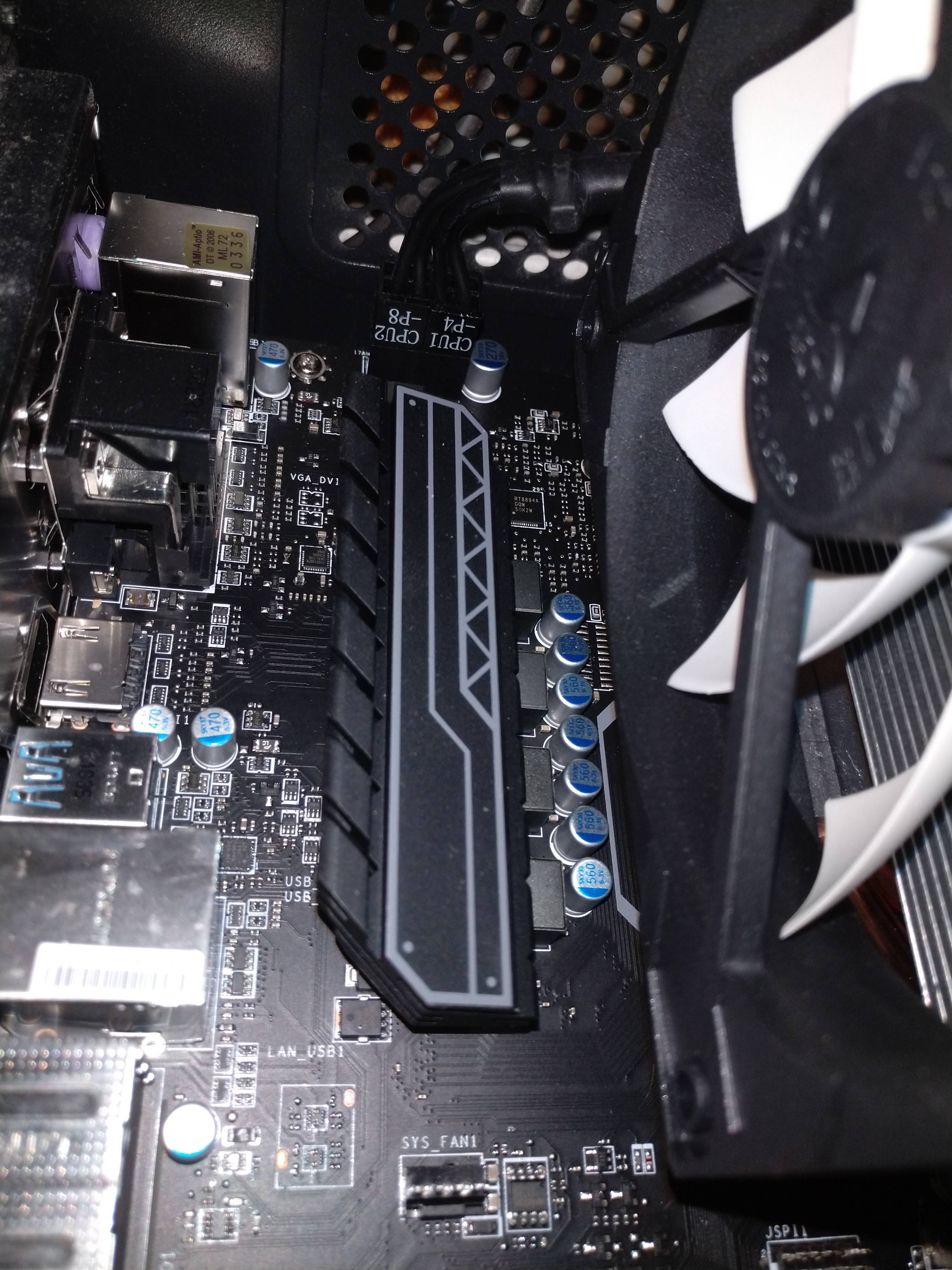

ist oben links neben der CPU der 8polige (4 +4 pin) CPU Stromstecker angeschlossen? das sieht man da so schlecht

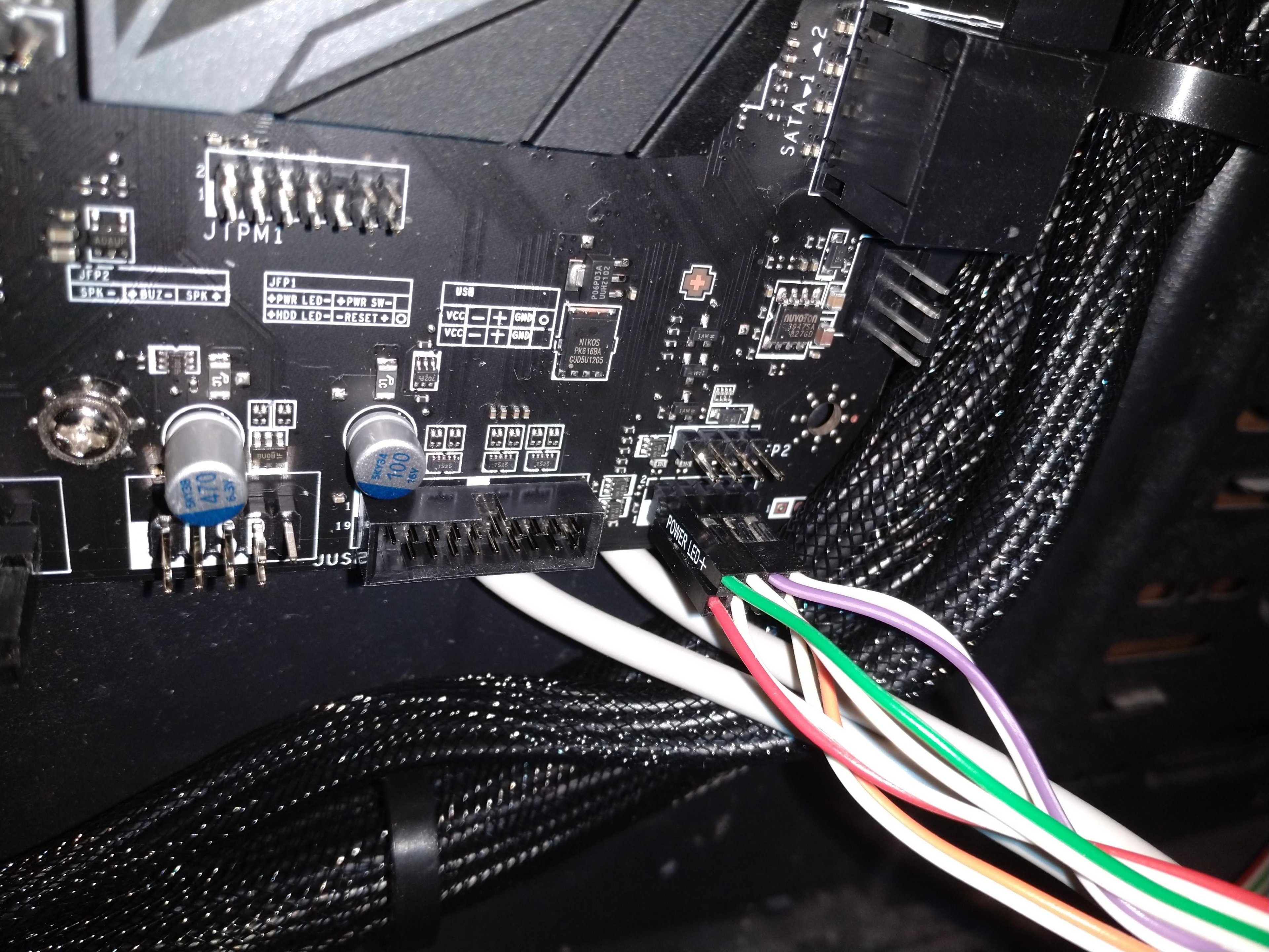

Stelle nochmal sicher, dass das Frontpanel richtig angeschlossen ist. Man kann auch die Power PINS mal kurzschließen.
Wie ich bereits geschrieben habe, ist der zweiteilige CPU-Stromstecker angeschlossen.

Aber du kannst ja mal die Pins überbrücken zum Starten wenn du jetzt eh das Board nochmals ausbaust..

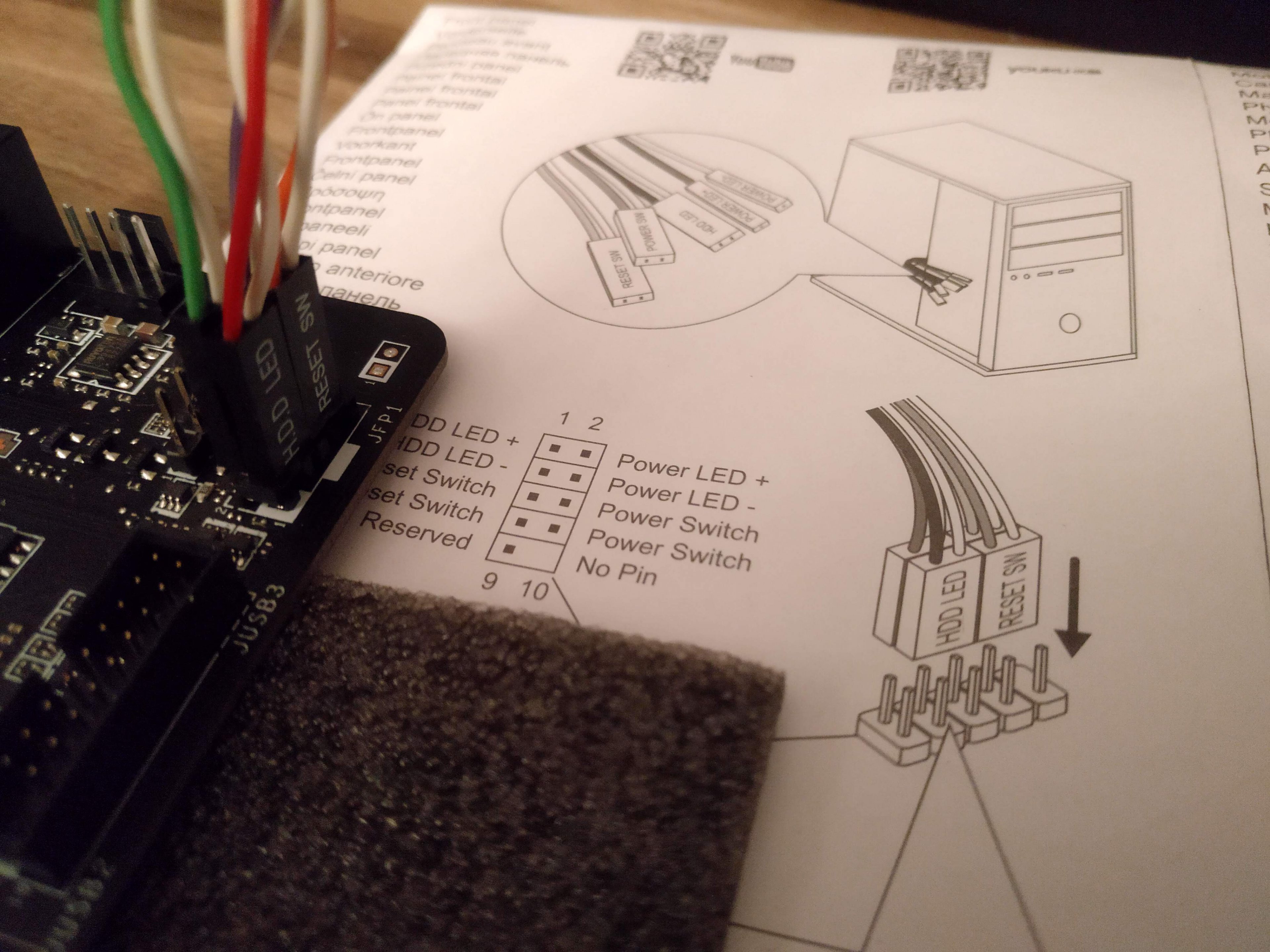

Hab die PINs überprüft, sie entsprechen exakt der Belegung in der Anleitung:
Da kann man eigentlich nichts falsch machen.

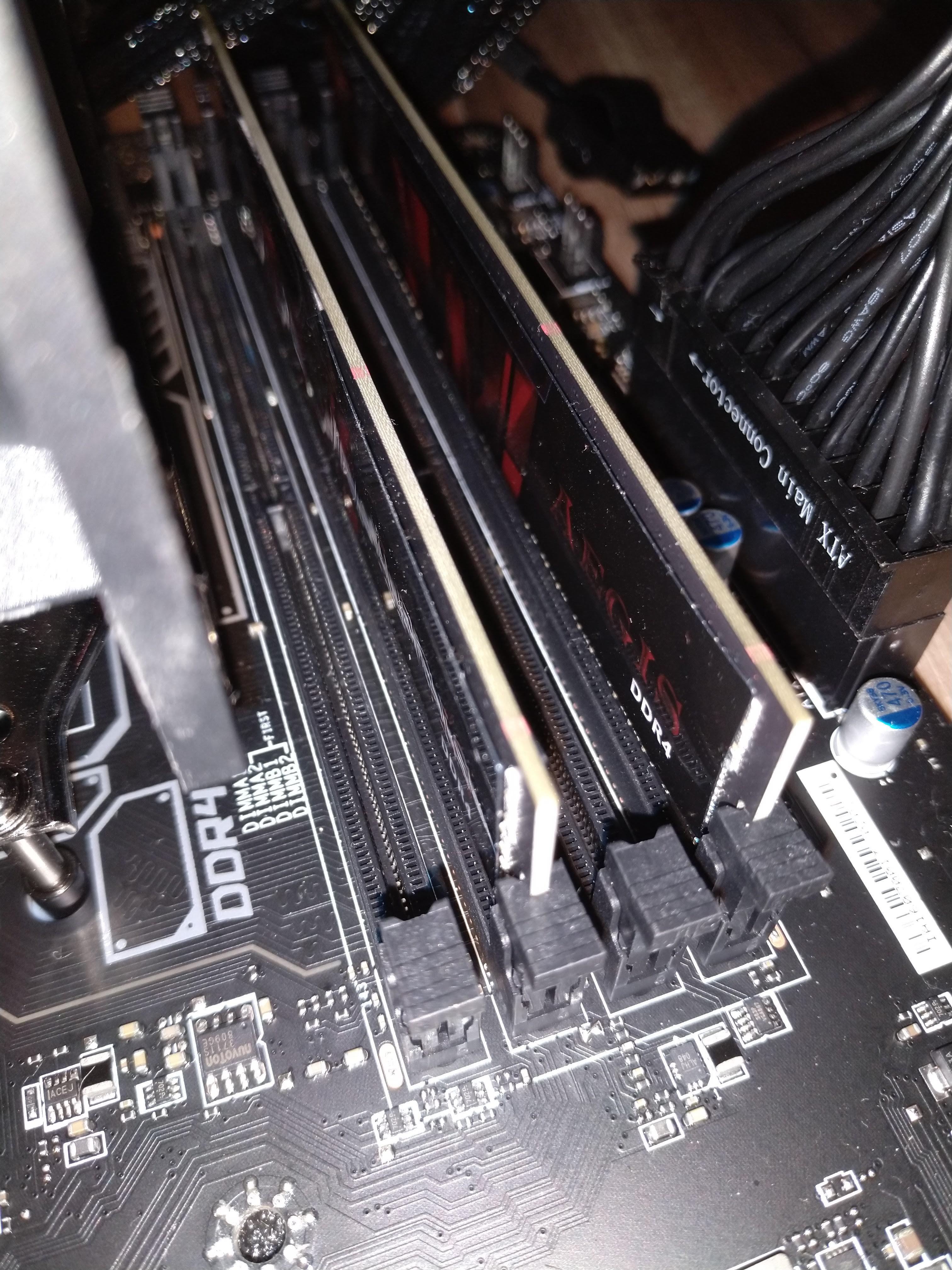

Stecken die Arbeitsspeicher auch richtig in A2 und B2, eingerastet?
Sieht etwas seltsam aus auf dem Screenshot.
Bau die mal nochmals aus und steck sie neu
und probiere auch mal nur einen Riegel in A2(!)

Probiere mal alle JFP1 Kabel wieder zu entfernen und dann nur mit einen Schraubenzieher Power-Switch kurzschließen
Hab sie jetzt doppelt überprüft. Sitzen fest und sind eingerastet.

Wie gesagt, es entspricht exakt der Anleitung (siehe Foto).

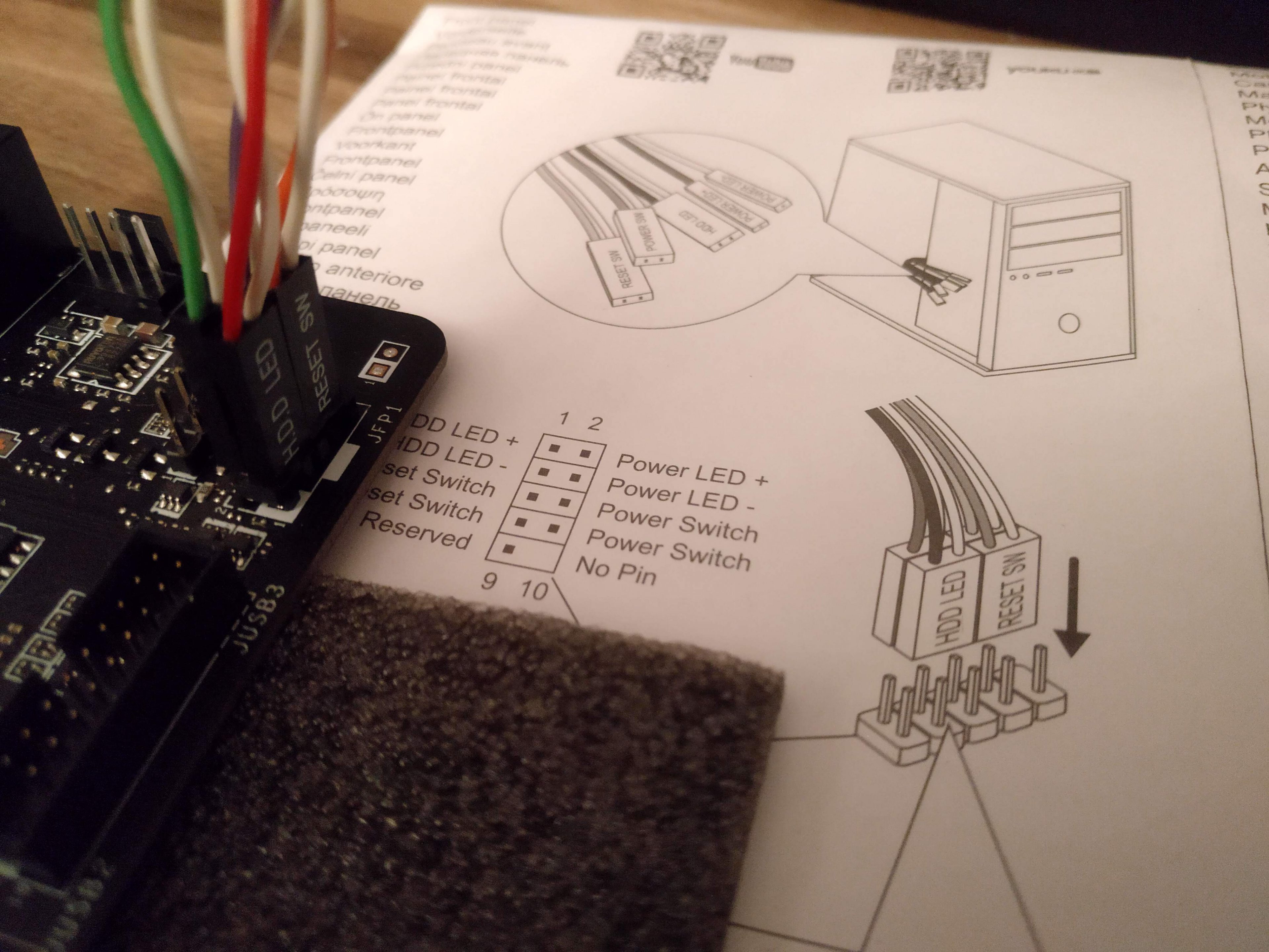

also laut anleitung müsste neben reset switch ein freier kontak sein... den seh ich bei deinen foto nicht... sicher das es richtig so ist?

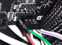

@wuesty auf dem 2. Bild im ersten Post sieht man neben dem lila weißen kabel den "no pin" sollte also schon richtig sein. der Winkel beim 4. Bild ist nur etwas ungünstig.

Auch mal probiert mit nur mit einem Riegel in A2, mach es einfach mal.
Jeden der zwei Riegel mal in diesem Slot Stecken.
