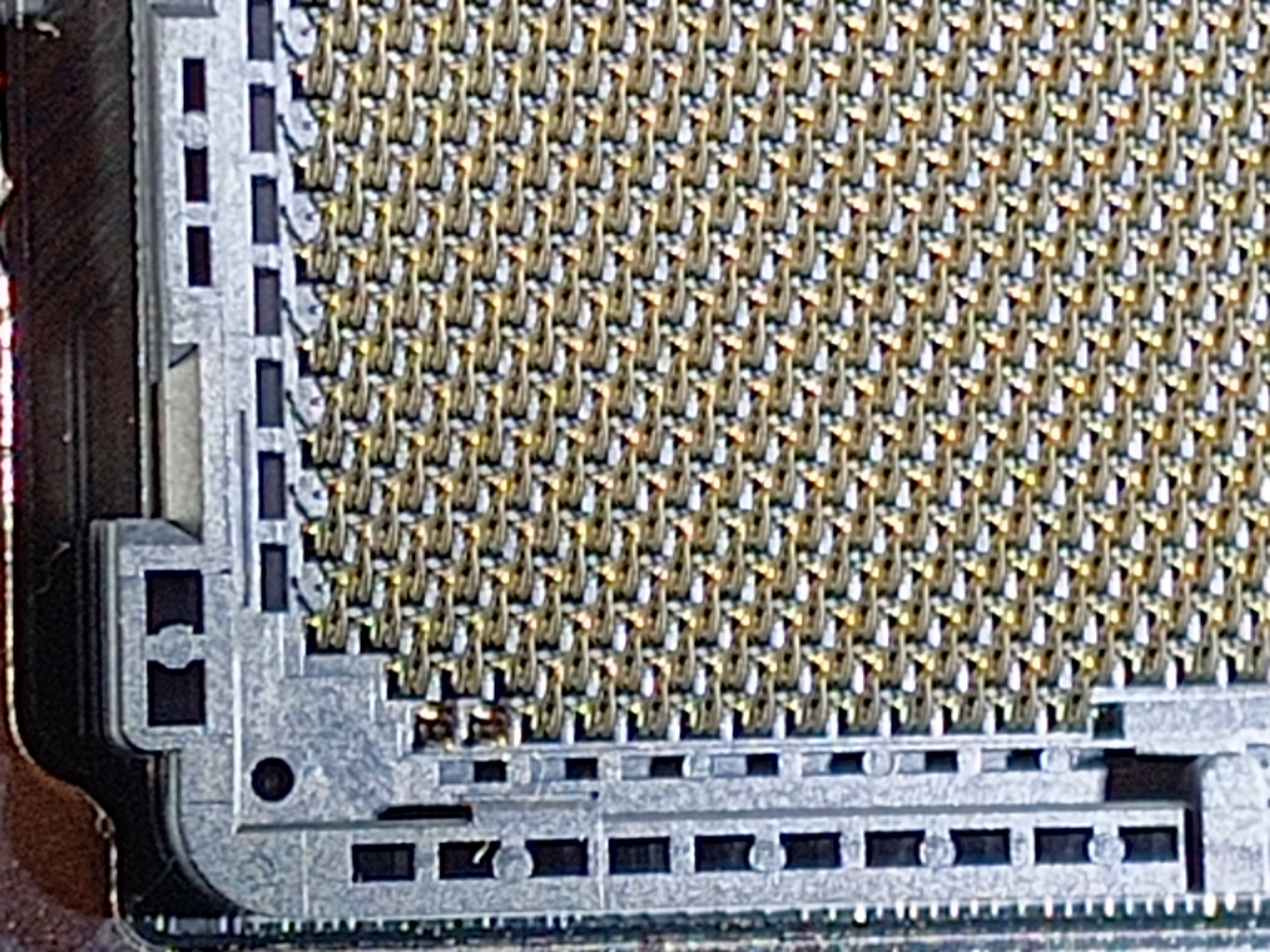

ich habe ein Problem, dass ich so noch nie hatte. Mein neuer PC hat folgende Komponenten:
ASRock B850 Pro-A WiFi
Lexar NM790 2 TB, SSD
NZXT C850 Gold ATX 3.1, PC-Netzteil
Kingston FURY DIMM 32 GB DDR5-6000 (2x 16 GB) Dual-Kit
ZOTAC GeForce RTX 5070 Ti SOLID SFF
AMD Ryzen 5 7600X3D 4,7 GHz
Wenn ich den PC einschalte leuchten auf dem Mainboard die Warnlichter für Ram und CPU, ins BIOS komme ich nicht.
Ram ist, wie im Handbuch empfohlen, in A2 und B2.
Wenn ich nur einen Riegel in B2 habe, komme ich ins BIOS. Das funktioniert NUR in B2. Beide Riegel funktionieren in dem Slot.
Ich habe schon alle Variationen mit den Steckplätzen ausprobiert, nichts geht. Wenn ich B1 und B2 besetze kam ich auch schonmal bis ins BIOS, aber dann habe ich natürlich kein Dual Channel.
Habe außerdem gemacht:
-BIOS update
-Alle kontaktstellen überprüft
-CPU aus- und wieder eingebaut (keine Beschädigung oder Verschmutzung sichtbar)
-Darauf geachtet den Lüfter nicht zu stark festzuschrauben
-Batterie raus und CMOS gelöscht
Bin langsam echt am verzweifeln.
Wäre echt super wenn jemand noch ne Idee hat bevor ich das Board zurückschicke und vielleicht wieder dasselbe Problem habe.

Wie sehen die Pins im Sockel aus?
Nochmal ausbauen und kontrollieren.
Wenn I.O. wieder zusammenbauen und Kühler nicht so festziehen.
(Nach Fest, die Schraube oder Schrauben wieder eine viertel bis halbe Umdrehung zurückdrehen.)
Ups, manchmal sollte man den Post ganz genau durchlesen. Ist ja schon gemacht worden.
Ich baue nachher nochmal die CPU aus und melde mich wieder.
Schätze mal ich hab das Problem gefunden, hab ich tatsächlich mit bloßem Auge übersehen.
Dabei ist die CPU ganz easy reingeflutscht, keine Ahnung wie das passiert ist.
Hat jemand sowas schonmal repariert?
Wie ist das mit Rückgabe bei MB, tauschen die Händler die oder sagen die "selbst schuld"?
Kommt immer drauf an von wegen Beweispflicht.
Tja, Danke jedenfalls soweit, mal schauen ob der PC Notdienst um die Ecke was damit anfangen kann.
Ah jetz, da schau an ;) hätte mich sonst auch echt gewundert mit dem Fehlerbild
Auf jeden Fall seh ich da kein Problem die wieder zurückzubiegen. Pinzette und Stecknadel, dann geht das gut. Die Pins sind ja auch ganz außen, da ist es ja auch für das Umfeld relativ safe.
Mit nem Kugelschreiber Druckbleistift kann man sie schon mal wieder gerade nach oben biegen und dann fehlt ja nicht mehr viel.
Allerdings muss man schon sagen, sind die Pins schon ein wenig anfällig fürs Abbrechen. Also zu wild dran rum biegen sollte man vermeiden.
Wenn du es dir nicht zutraust, dann gib das Board vielleicht doch lieber in geübte Hände.
Aber grundsätzlich ist es kein Hexenwerk.

Okayyy, bin mit einer sehr dünnen Nadel rangegeangen, bei der ersten berührung hatte ich ein Stück vom pin an der Nadel hängen, das dürfte damit wohl gescheitert sein.
