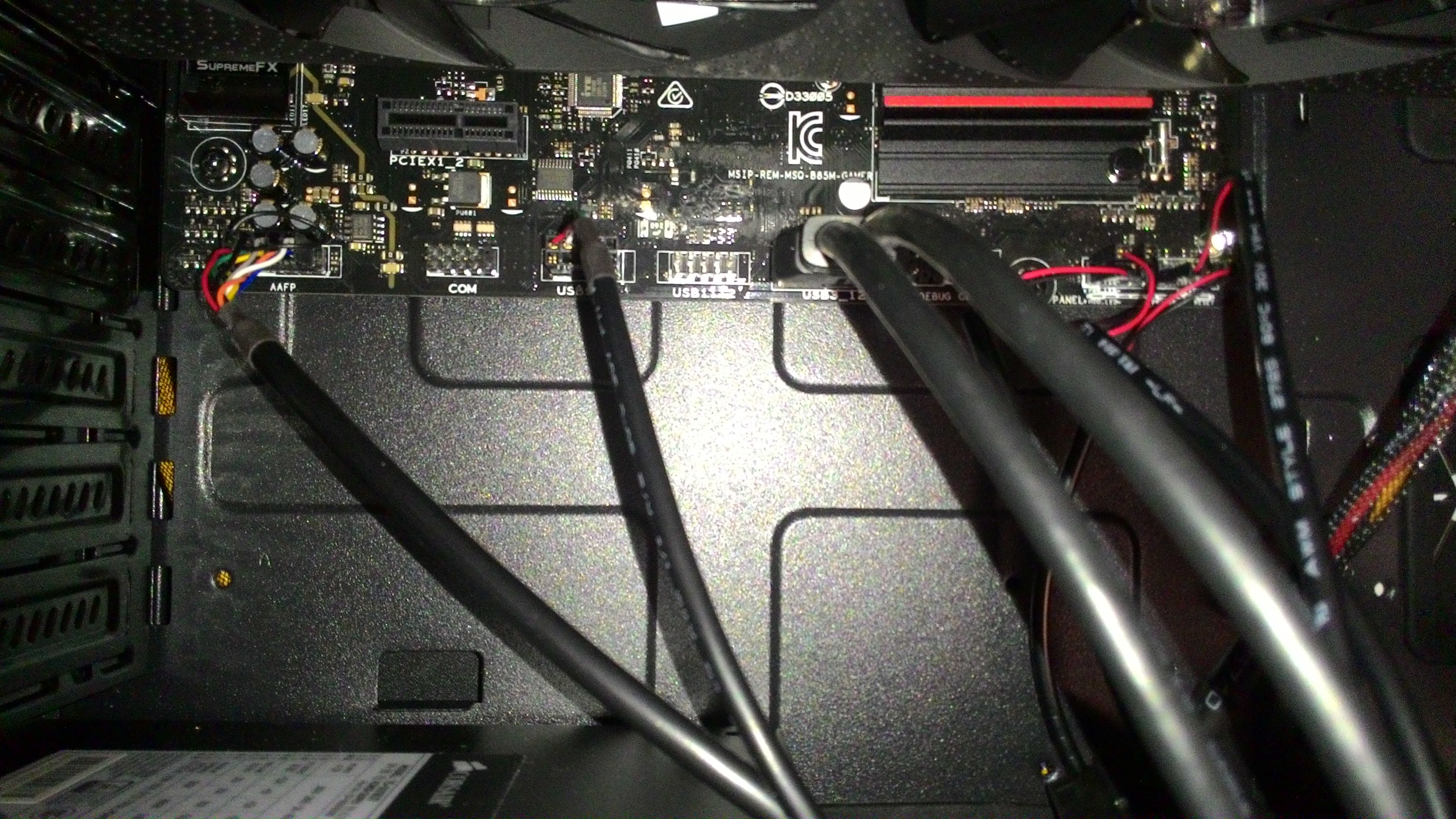

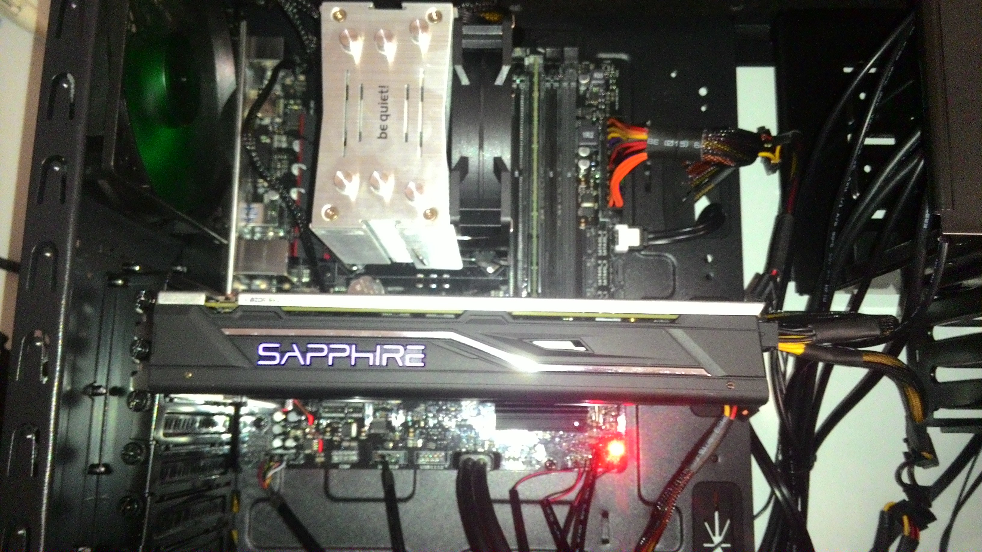

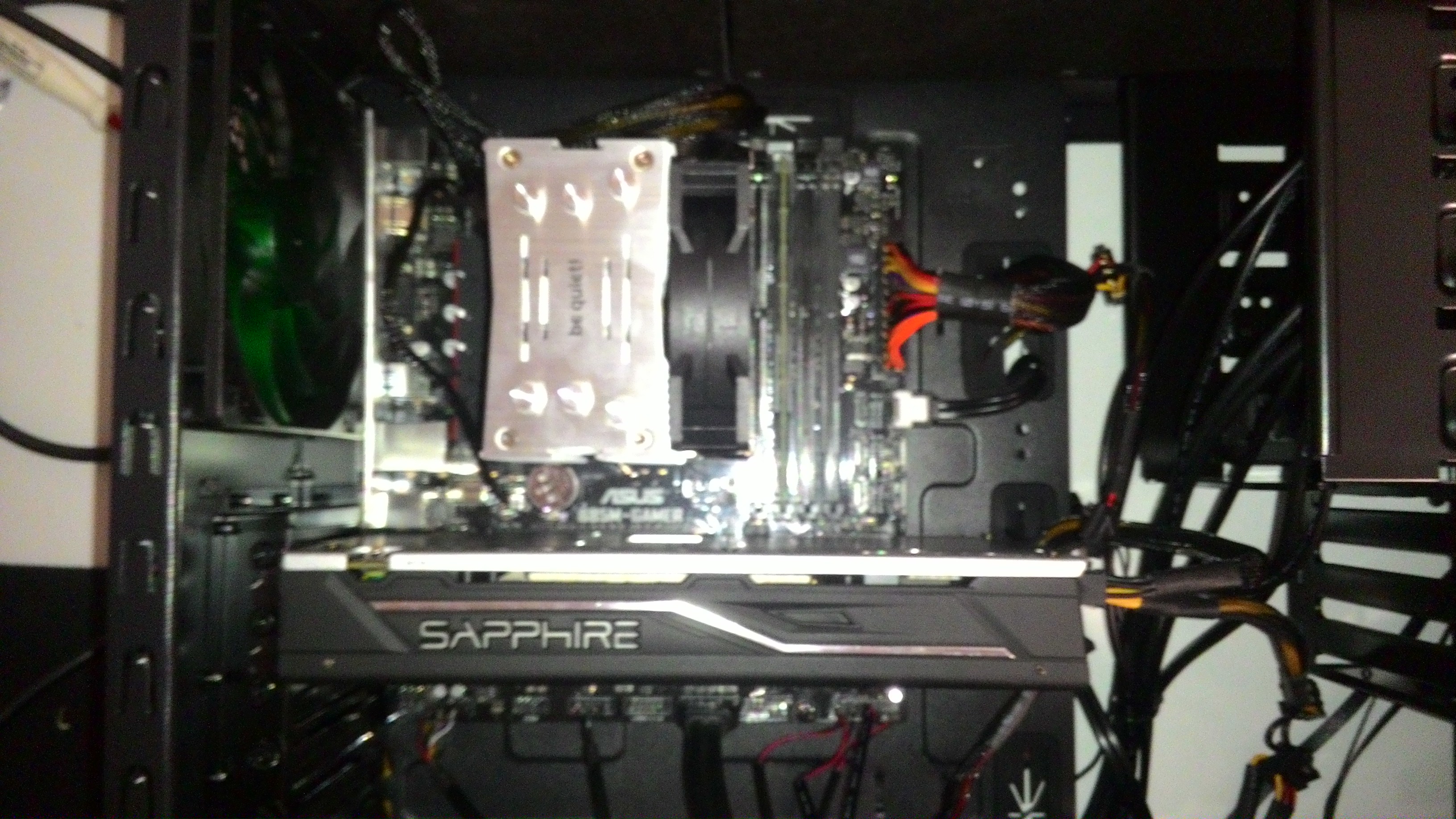

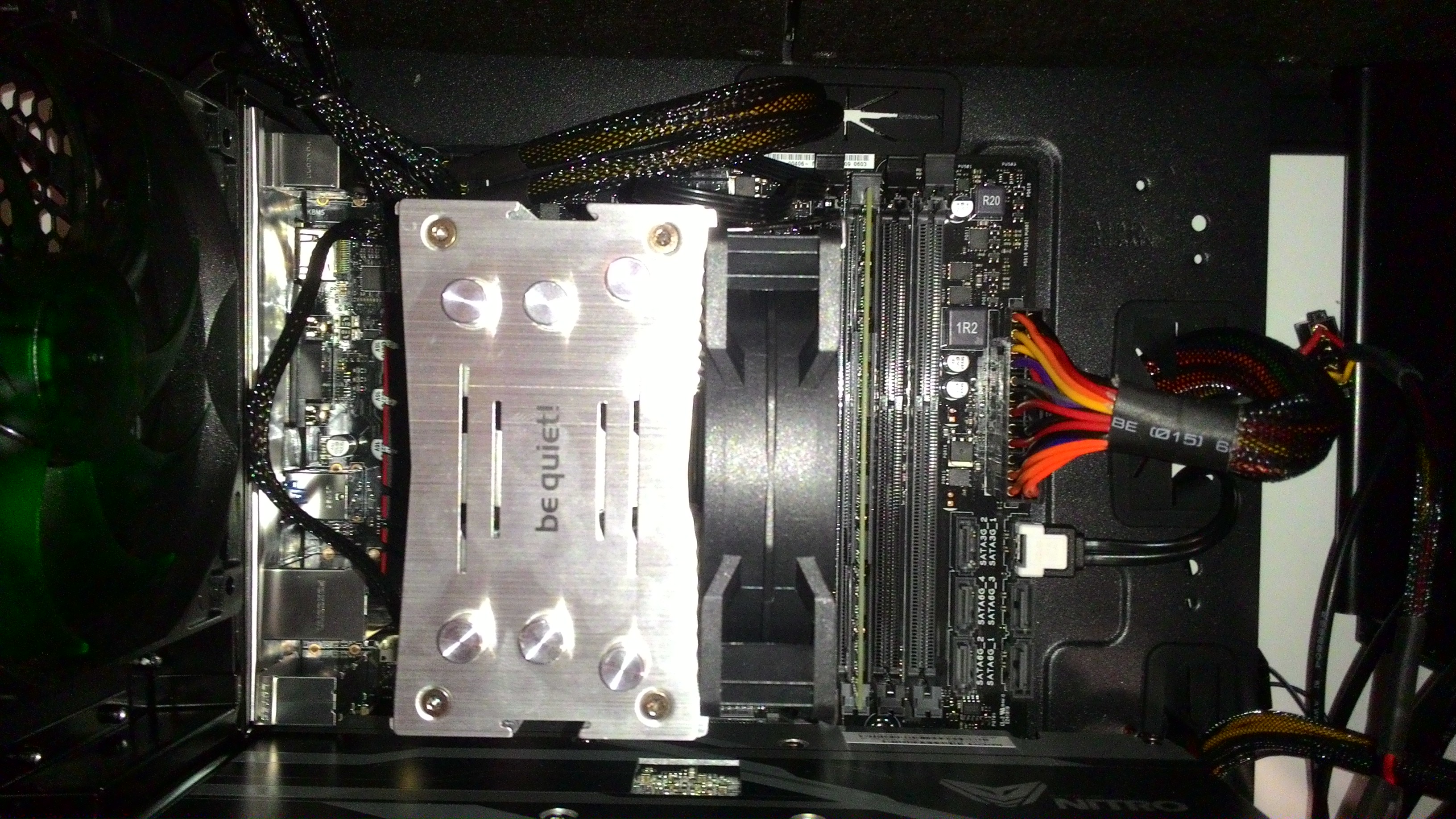

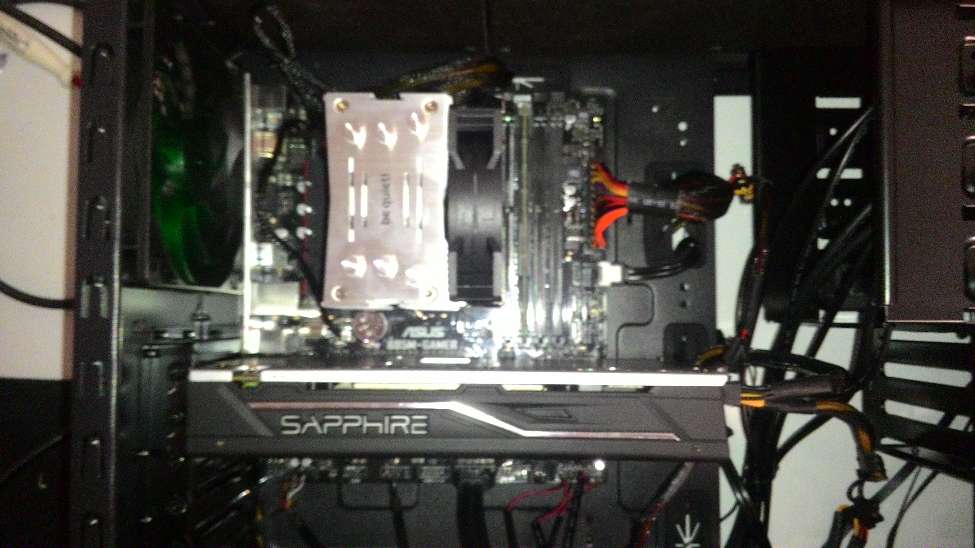

Hi,
ich hab mir heute meinen 1. PC selbst gebaut, nur nach dem ich fertig war in mit dem Netztteil; Tastatur und Monitor (DVI) anschloss; bekam ich kein Output-Signal.
Nach dem ich Einschaltete beginnen alle Gehäuse Ventilatoren, sowie der CPU-Fan zu laufen; die Grafikkarte leuchtet und ihre Ventilatoren drehen sich auch; auch die Mainboard Kontrolllampe leuchtet rot.
Jedoch, kein Signal an den Monitor und Peripherie Geräte
Folgendes System:
MB: Asus B85M-Gamer
CPU: Intel XEON E3-1231v3
GPU: Sapphire Radeon RX480/8GB
2x 8GB DD3 Ram Crucial Ballistix Sport angschlossen an DIMM A2 und B2
Ich habe das Mainboard per ATX und 8 Pin angeschlossen;
Die Graka ist im PCI-E und auch per 8pin verbundenfile:

Versuch es mal mit nur einem RAM-Riegel. Beide einmal einzeln ausprobieren um defekten Speicher auszuschließen.
Ok hab Bilder gemacht; 1 Ram hilft nicht, sowie sie in die anderen beiden Plaetze stecken auch nicht

sind die Abstandshalter auch nur dort montiert wo Bohrungen im Board vorhanden sind?

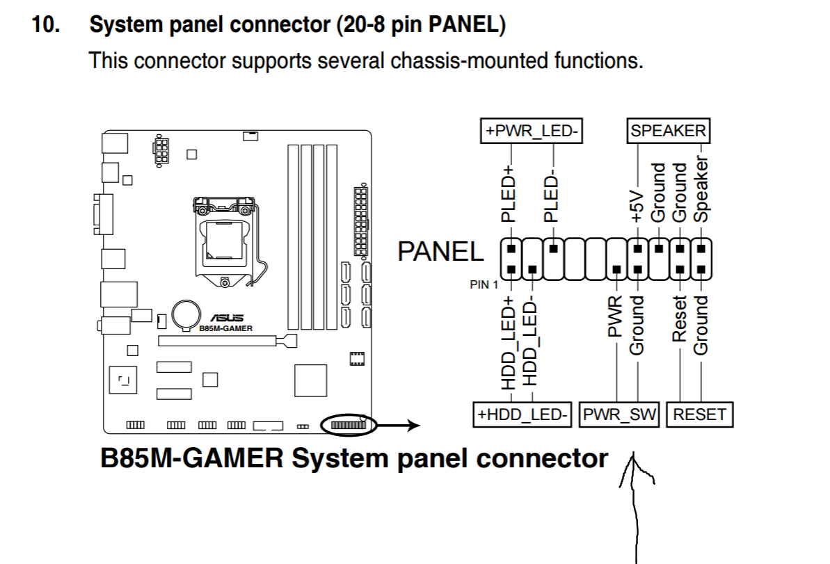

Asus.PNG Würde nur den Power PWR_SW Jumper setzen alle andere rausziehen HD Led usw,Usb Panel intern und SOund abstecken was nicht gebraucht wird.
Die Standoff sind richtig platziert (6x); keiner zu viel

Ok hab jetzt mal Yakasunos Tipp befolgt und alles mal abgeschlossen--> die peripherie geraete bekommen jetzt strom; Bild aber immer noch Fehlanzeige

Ich glaub bleibt Dir nix anderes über als den Aufbau nochmal außerhalb des Gehäuses zu prüfen/umzubauen.
Hat mal jemand das System wieder komplett voneinander ausgebaut und wieder zusammengesetzt -> dann gings.
