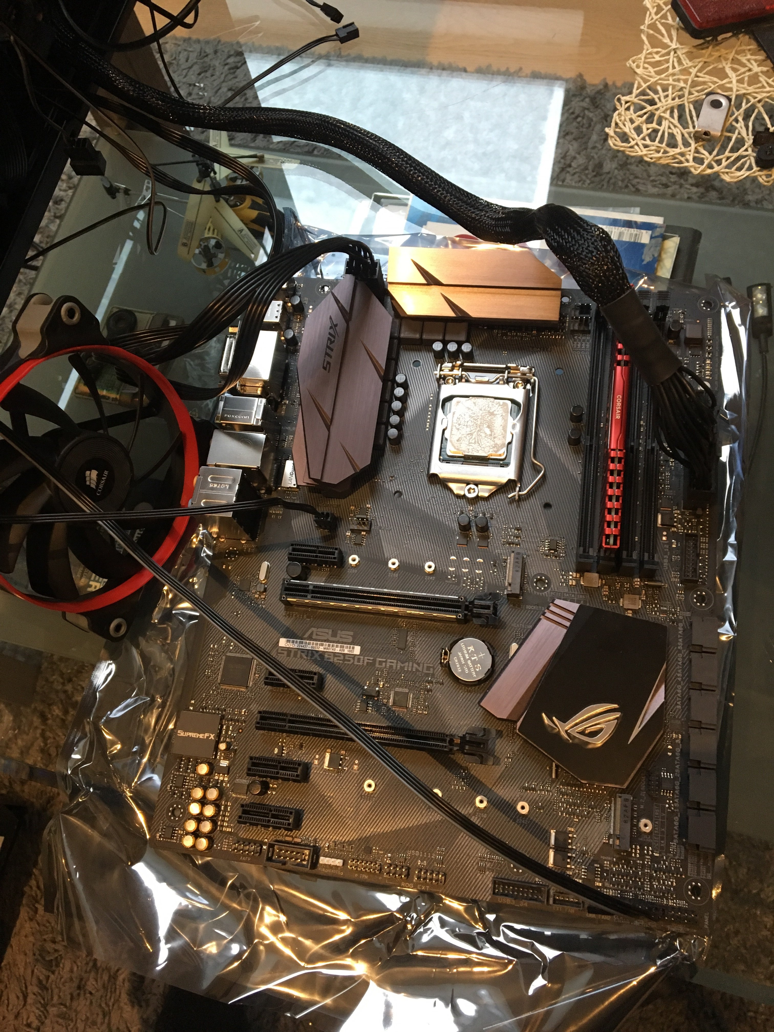

Hey zusammen,
Bin gerade dran nen neuen PC zusammenzubauen. Letztens sprang er nicht an. Nachdem ich das Netzteil ausschließen konnte und ich alles probiert habe, bekam ich den Rechner trotzdem nicht gestartet (Auch nicht mit Pins überbrücken).
Habe daraufhin das Mainboard zurückgeschickt. Habe heute das neue erhalten und es erstmal extern ausprobiert. Startet erneut nicht.
Auf dem Mainboard befindet sich: Die vier RAM-Riegel (habe es auch mit nur dem einen notwendigen getestet), CPU (mit integrierter grafikeinheit und halt der Powe Button Stecker (wie gesagt auch mit überbrücken getestet.
Wenn ich das Netzteil anschalte Leuchtet die RGB Beleuchtung des Mainboards, und die Power LED. Gestartet bekomme ich es allerdings nicht. Habe zum Test auch einen Lüfter am mainboard angesteckt um zu sehen ob vielleicht doch irgendwas passiert... nein!
Langsam bin ich verzweifelt :C ist es Vlt doch die CPU ? Kann ich die irgendwie testen ohne sie in ein anderes System einzubauen ? Verschiedene RAM-Riegel habe ich auch getestet.
System:
ASUS Strix B250F
I5 8600K
4x4GB Corsair Vengeance DDR4
Freue mich auf eure Antworten.
Lg Noah :)
CPU und MB sind nicht kompatibel. du brauchst ein 1151v2-MB, also eins mit 3xx-chipsatz.
ansonsten: warum ne K-CPU auf nem B-MB und warum 4x4GB und nicht 2x8GB?
Reaktionen: Noah1603
Genau das Gleiche wie ein paar Threads zuvor
Mainboard Sockel 1151
CPU Sockel 1151V2
Somit nicht kompatibel.
Schaut ihr eigentlich mal nach, bevor ihr was bestellt?
Reaktionen: marimo111
Noch so ein allgemeiner Rat. Lass die Antistatik-Folie in der Mainboard-Verpackung. Das Board kannst Du direkt auf den Mainboardkarton legen oder auf diese mittlerweile selten gewordenen, beim Mainboard mit enthaltenen Montageunterlagen aus dünnem Schaumstoffplastik.
Reaktionen: emeraldmine und Noah1603

Ein Rätsel:
Es sorgt dafür dass das System nicht startet, und es ist in dem Bild vom Eingangspost deutlich zu sehen/erkennen.
Welches ist es ?
emeraldmine schrieb:
Ein Rätsel:
Welches ist es ?
Meine Dummheit :c
