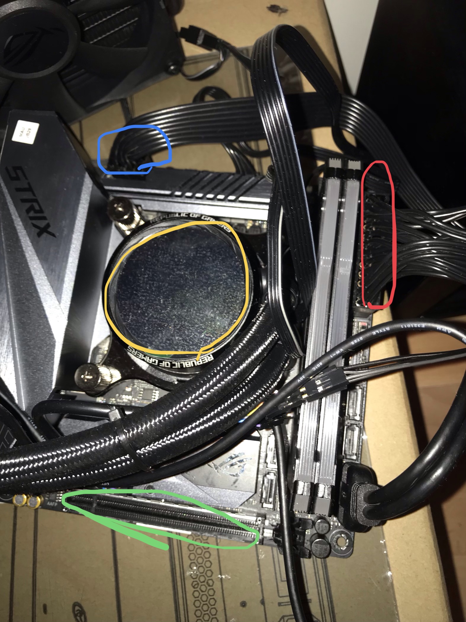

Ich habe heute neue Hardware bekommen und nach dem zusamm bau will er einfach nicht starten. Das ist mein erstes mal mit einen mini atx board und einem sfx netzteil.

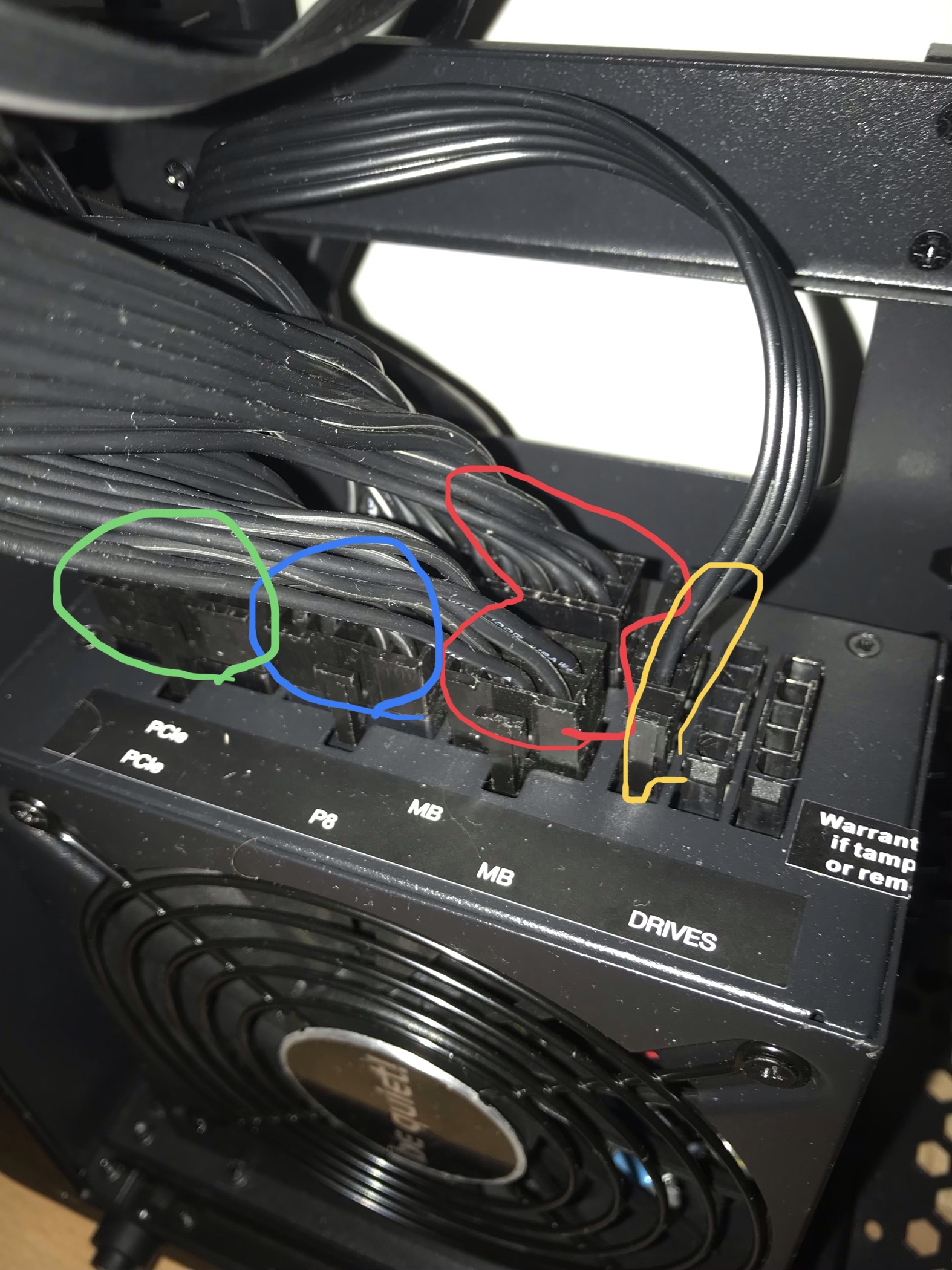

Was mir direkt komisch vorkam war das das 24pin kabel an einem ende 24pin (logisch 🤗) und an dem anderen ein 20 + 8 pin anschluss hat. Den 8pin hab ich erstmal ignoriert. Ich hab also den 24pin ins mainboard gesteckt und den 20pin ins netzteil. Mit dem betätigen des powerknopfes passierte dann erstmal nichts. Als ich dann aber den 8pin in den freien MB slot im netzteil stecke ging er an. Allerdings nur das licht und die lüfter. Kein bild! Da ich mich überhaupt nicht mit dieser art von netzteil auskenne, was ist den p8 und mb? Ich kenn das nur so 24pin fürs board, 8pin cpu und eben 8 für die gpu. Ich hab nämlich die befürchtung das ich was gegrillt habe weil ich es falsch verkabelt habe. Auf den bildern im anhang hab ich farblich makiert welches kabel wo im mainboard gelandet ist.
Die gpu ist auf dem bild nicht drin. Das kabel stecke natürlich in der karte nicht im slot selbst.
Kann mir jemand helfen oder lieg ich richtig mit meiner befürchtung?

Der kühler ist vllt zu fest. Beim bios kann ich nichts sagen. Hab ja kein bild.die anschlüsse versteh ich ja selbst nicht. Das 24pin ist wiegesagt ein 24pin ——> 20+8. Mb 8 pin. Und p8 hat 10pin.

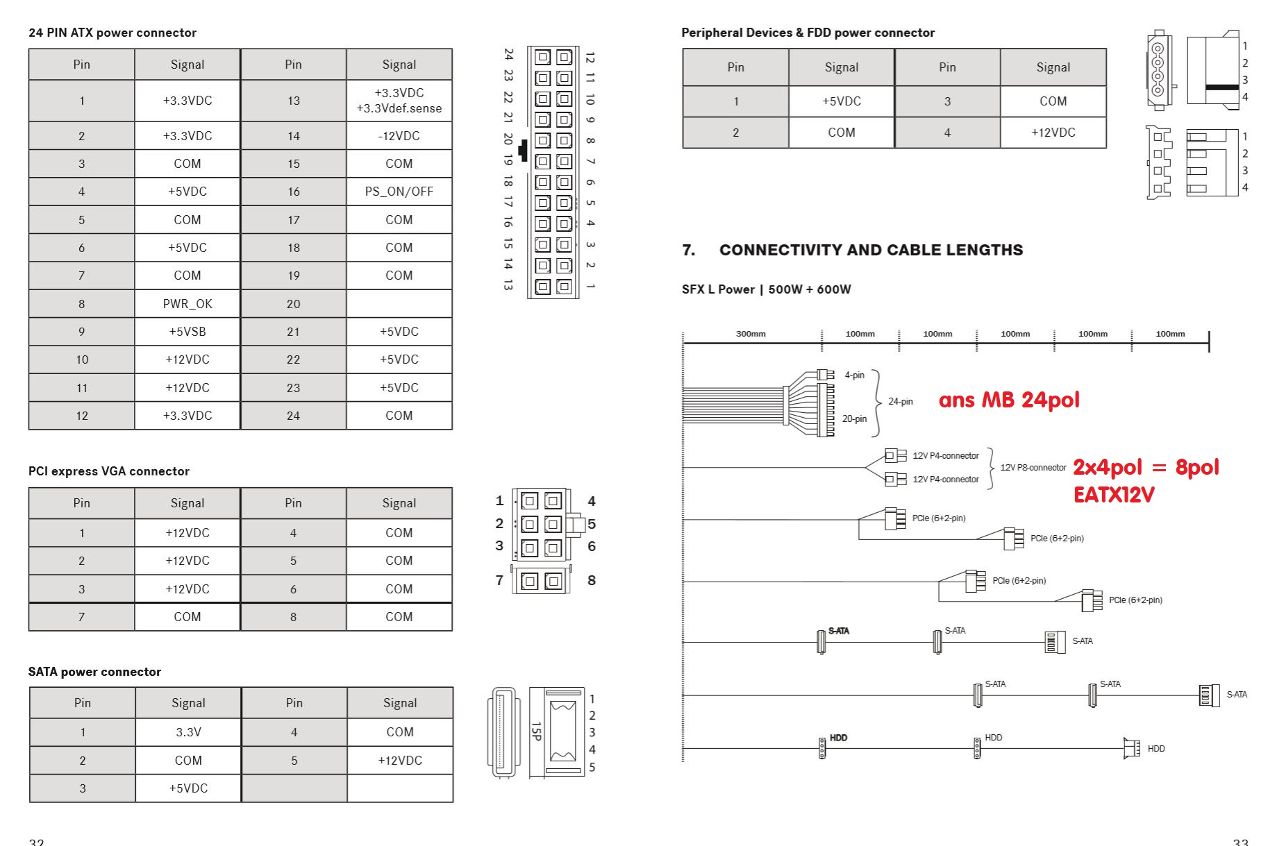

Am NT und auf dem Mainboard müssen die gleichen Verbindungen der Kabel bestehen -

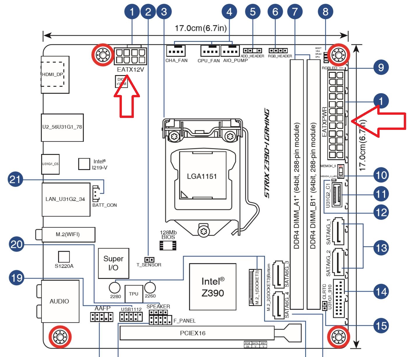

der ATX-Anschluss wird wohl 20+4 sein, erst den 4_poligen, dann der 20_poligen aufstecken , die "Zusatzstromversorgung" (oben links am MB) = 8polig - der / die für die PCI_E Grafikkarte je nach der Grafikkarte 6 oder /und 8_poliger Stecker > am NT und Grafikkarte -
Ich würde vermuten, dass die im NT-Bild rot umrandeten Kabel zum MB müssen, was die Aufschrift auf dem NT auch zu besagen scheint. An den 8-poligen Anschluss links oben auf dem MB müsste also das rote, und nicht das blaue, das am NT mit P8 bezeichnet ist.
Gibt es keine Dokumentation zum NT, in der drinsteht, wie man das anschließen muss? Auch nicht im Netz?

Der 8Pinige MB Anschluß am NT (rot) sollte bestimmt in den 8Pinigen Mainbord Anschluß (blau) rein.
Also das selbe wie schon @MThom gesagt hat.
Schon versucht so startet er auch nicht.

Da kann man im Grunde gar nichts falsch machen. Außerdem sind die Stecker kodiert. Das passt eh alles nur da wo es auch kann/soll.
816942
816943
Ja das man nichts falsch machen kann dachte ich mir auch, ist ja nicht mein erster pc. Die kabel sind auch wie auf deinem bild Verkabelt. Ich hab mich jetzt aber dazu entschlossen alles einzupacken und zum händler zurück zuschicken. Da muss irgentwas kaputt sein und das kann ich selbst nicht prüfen. Aber vielen dank für die antworten
Alles müsst du ja nicht zurückschicken, "nur"Mainboard, CPU und den RAM. Stand der RAM in der QVL Liste von deinem Mainboard- Hersteller? Auch wenn die QVL Listen nie vollständig sind, würde ich den neuen RAM aus der Liste nehmen.
@itzChriz Ja der muss zwingend gesteckt sein und Strom haben, denn der versorgt die CPU mit Strom.
Falsch machen könnt man bei dem Stecker höchstens, dass man einen 6+2-Pin Stecker wo VGA drauf steht da reinquetscht. (auf den Bildern des TE am Netzteil Grün gekennzeichnet - und damit hier zum Glück/Pech nicht das Problem)
