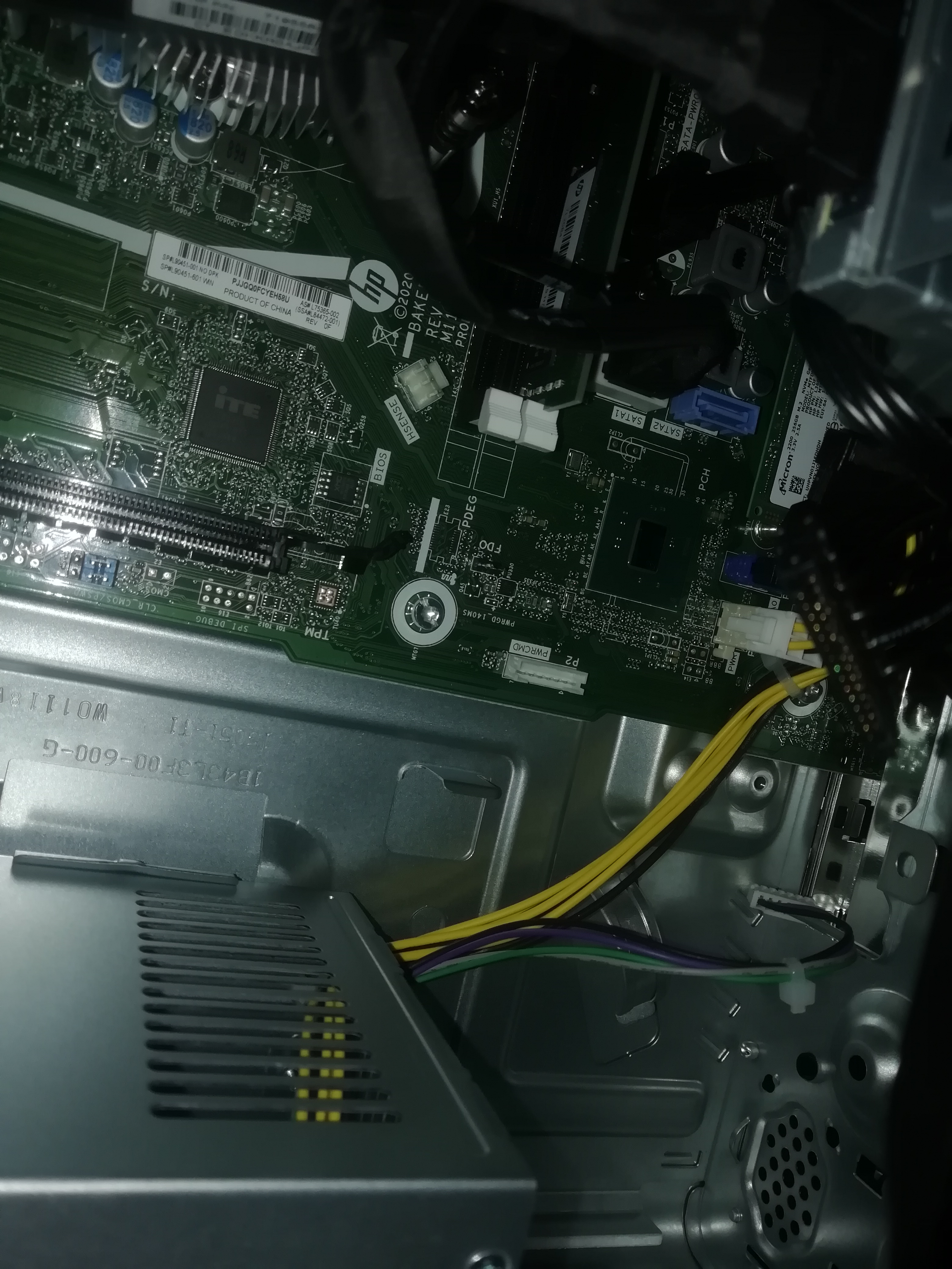

Muss dieses blau-grüne kabel, was vom netzteil kommt irgendwo dran?

jo, hab schon geschaut, da war kein aufkleber und nix dran, wenn ich ihn aufmache
sieht aus als wäre es aus der Pfostenleiste rausgerutscht. Support kontaktieren und Bild mitschicken
Reaktionen: Claus45
Das gehört möglicherweise in den weissen Slot auf welchem PWRCMD steht. Aber das ist eine reine Vermutung. Bei diesen proprietären Netzteilen mit ihren seltsamen Anschlüssen weiss man das nie so genau...
Darum: Support Hotline anrufen. Möglicherweise lässt sich das lösen ohne die Kiste gleich einschicken zu müssen.

Das gehört zum Netzteil und gibt u.a. quasi den Einschaltbefehl, weil das über die paar vorhanden Leitungen des OEM Netzteils nicht möglich wäre. Das scheint ziemlich sicher die Fehlerquelle zu sein.
Wird das lose Kabel rechts unten im Bild sein.
Reaktionen: Dancefly und Markchen

oha okay. klingt ja erstmal gut. In welchen slot soll ich das kabel denn dann stecken? in den weißen?
cvzone schrieb:
In den P2 PRWCMD Port. Hat sich vermutlich beim Transport losgerüttelt oder war Pfusch beim Zusammenbau.
Tatsächlich lag es an dem Stecker! Jetzt startet er :)
