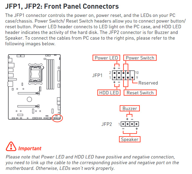

Also ob an den Anschlüssen auf dem Mainboard, ganz unten rechts, wie auf der Abbildung aus dem Mainboard-Handbuch zu sehen,
was eingesteckt ist, oder nicht.

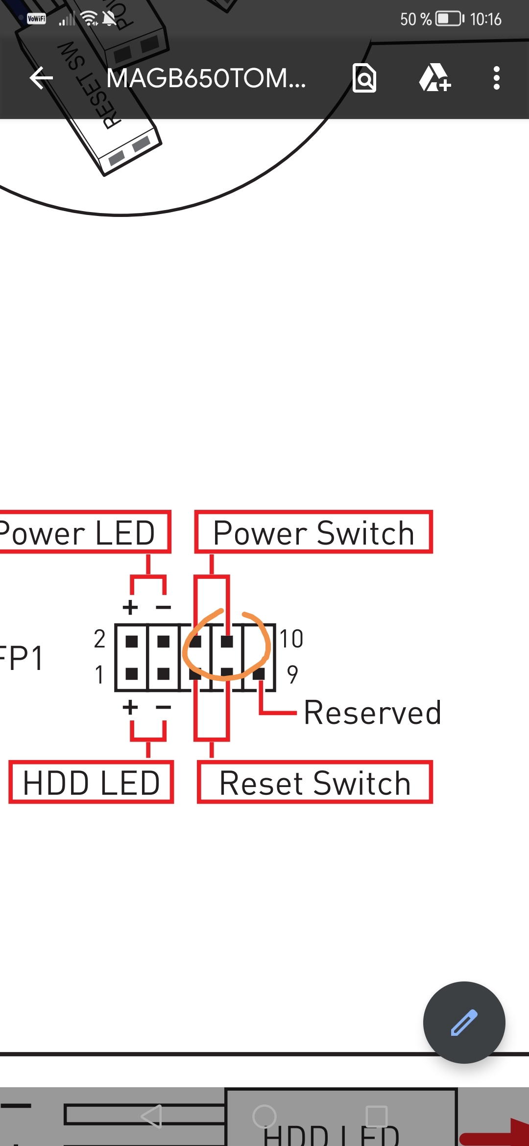

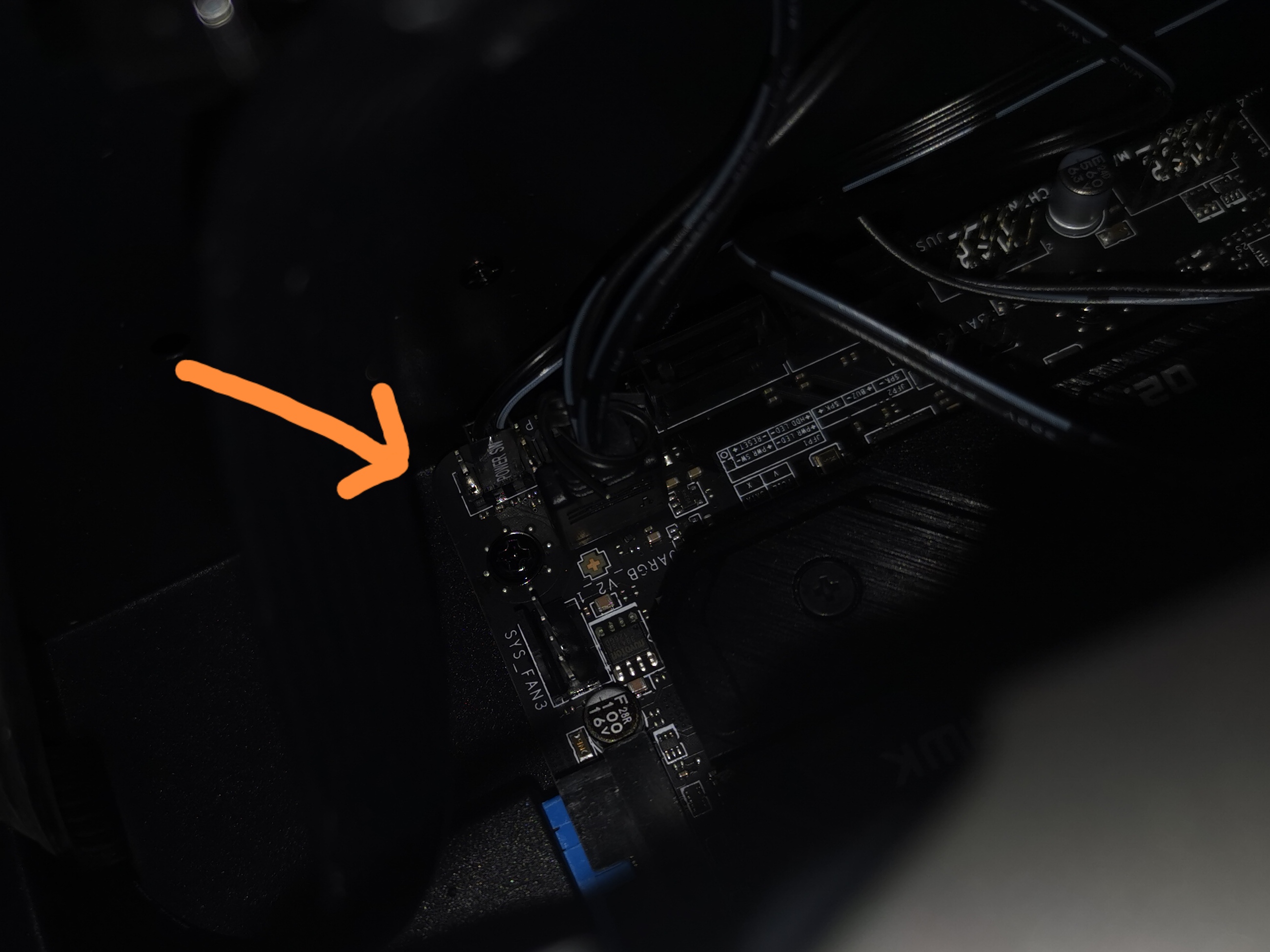

Der Power SW sollte aber richtig stecken oder täusche ich mich? Pin 6 und 8
für mich sieht es aus als ob der falsch steckt. der frei pin auf deinem bild und die position des Power Cable passen nicht zu dem layout von @KnolleJupp

Der PWR SW ist direkt neben dem frei pin so habe ich ihn angeschlossen, wie im Bild im Anhang.

bis zum Anschlag muss das Kabel rein :) Ja
Front-Power-Button Stecker sonst mal abziehen und die beiden Kontakte auf dem Board per Schraubendreher , Kugelschreiber etc überbrücken und schauen, ob die Kiste nun anspringt :-)
