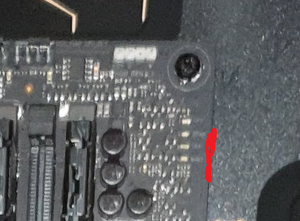

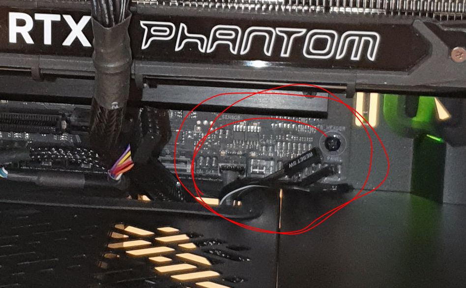

Bild Nr.2 Reset Sw nicht angeschlossen und 2 andere auch nicht... da ist auch der Power Sw mit dabei ..
Ok also habe jetzt die neuste BIOS version (nicht Beta) auf den FAT32 USB-Stick kopiert und den Flashback knopf gedrückt.
Die grüne LED blinkt anfangs 3x, leuchtet dann aber dauerhaft grün.
Also komme nicht weiter
Den Reset SW Kabel und die 2 Power LED kabel habe ich nur zu testzwecken entfernt.
Daran liegt es nicht.

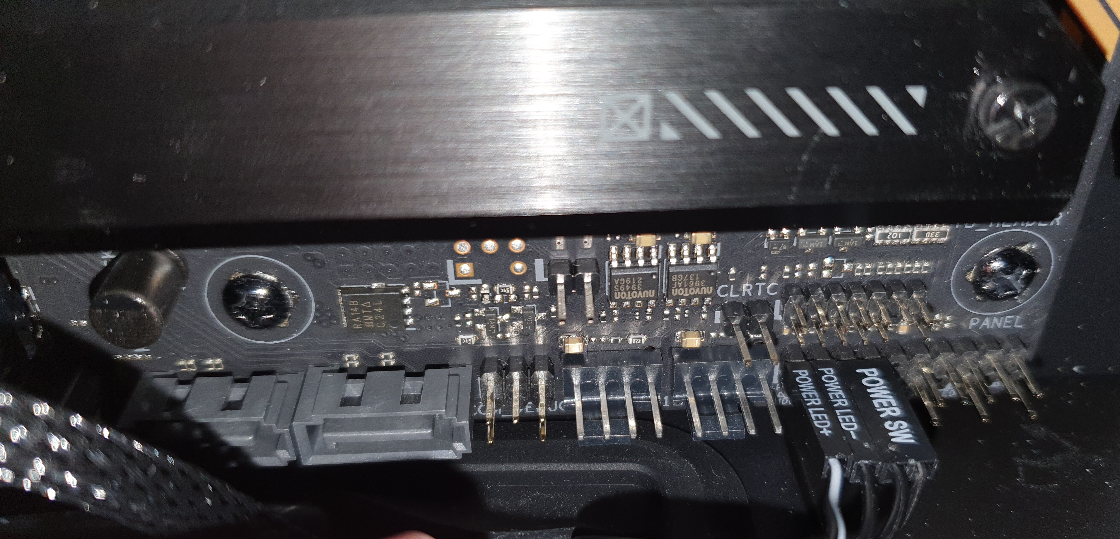

Power LED... Einmal HDD Led und einmal Power...
Einer müsste power_sw sein.
Woooo ist der ?
Woooo ist der ?

Der ist auf Bild 1 zu sehen.xxMuahdibxx schrieb:Einer müsste power_sw sein.
Woooo ist der ?

Stimmt, und das ist so korrekt.thinkpadw schrieb:Power_SW habe ich angeschlossen (siehe das Bild open #28)
Klar, alle Stecker überprüft? Das Netzteil ist eingeschaltet?thinkpadw schrieb:Es müsste somit das Mainboard defekt sein. Oder hat jemand eine andere Idee ?
