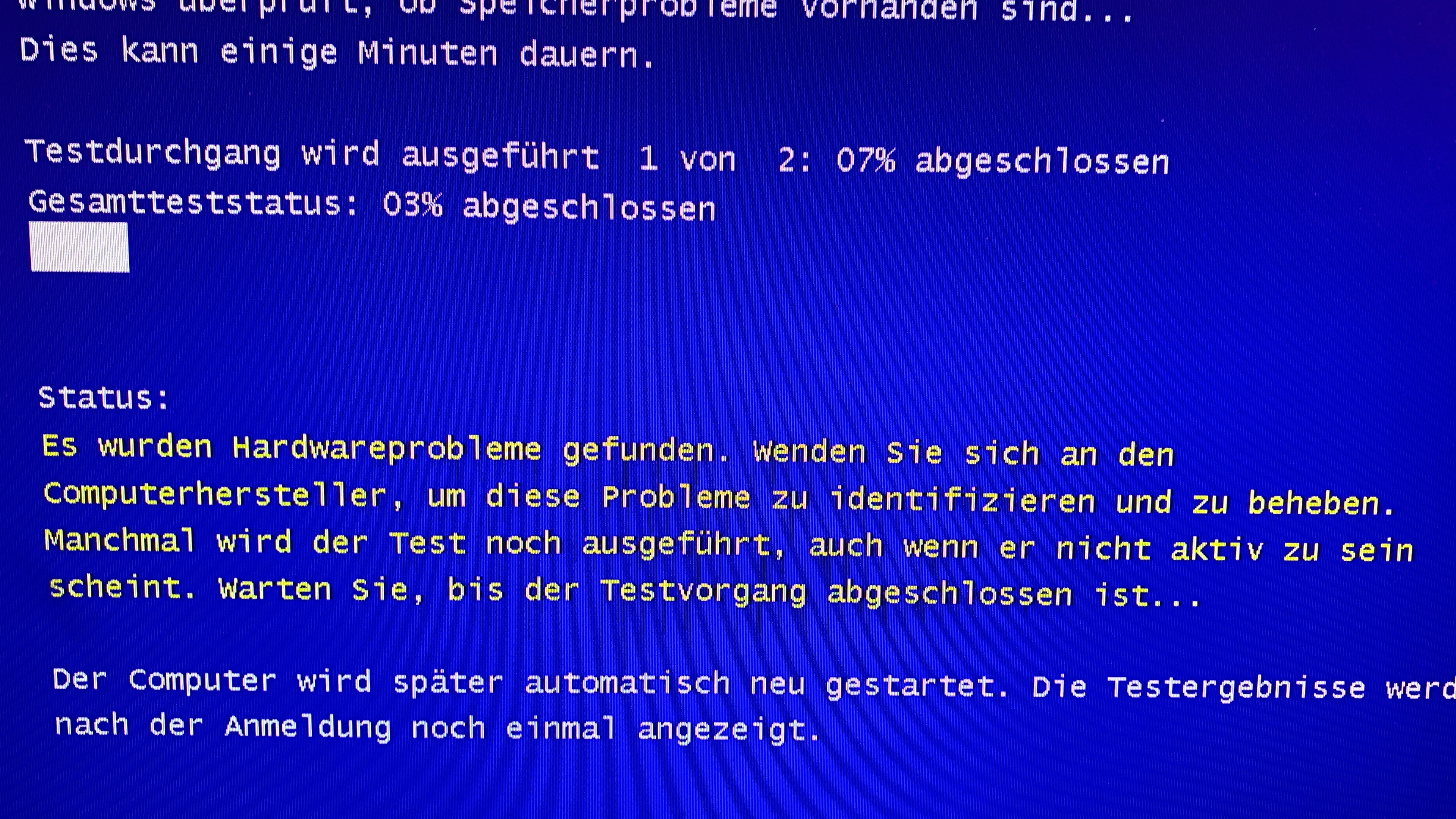

Habe nun über das in Windows eingebaute Tool die RAMs getestet scheint einen Fehler zu geben
