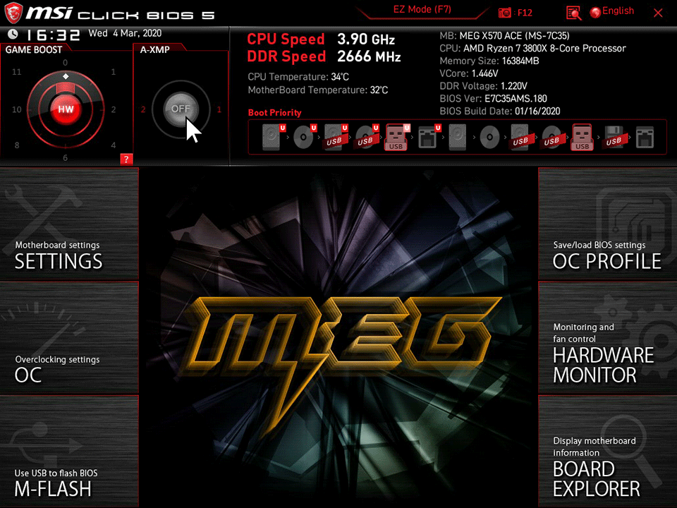

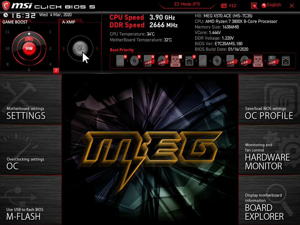

Wat sacht XMP?
Drewkev schrieb:
Schalte das mal aus. Versuch, die Fehler/Bluescreens zu reproduzieren.
Hast du jetzt eigentlich zwei Riegel und was hast du mit dem dritten (ursprünglich ersten) gemacht?
Werde das mal probieren.
Ja, habe jetzt 2x 8 GB. Den ursprünglichen habe ich ausgebaut und jetzt nur zu Testzwecken erneut verwendet.
Habe gerade nochmal probiert mit dem ursprünglichen RAM und XMP deaktiviert versucht Windows zu installieren.
Es gab erneut einen Blue Screen während der Installation (IRQL_NOT_LESS_OR_EQUAL).
