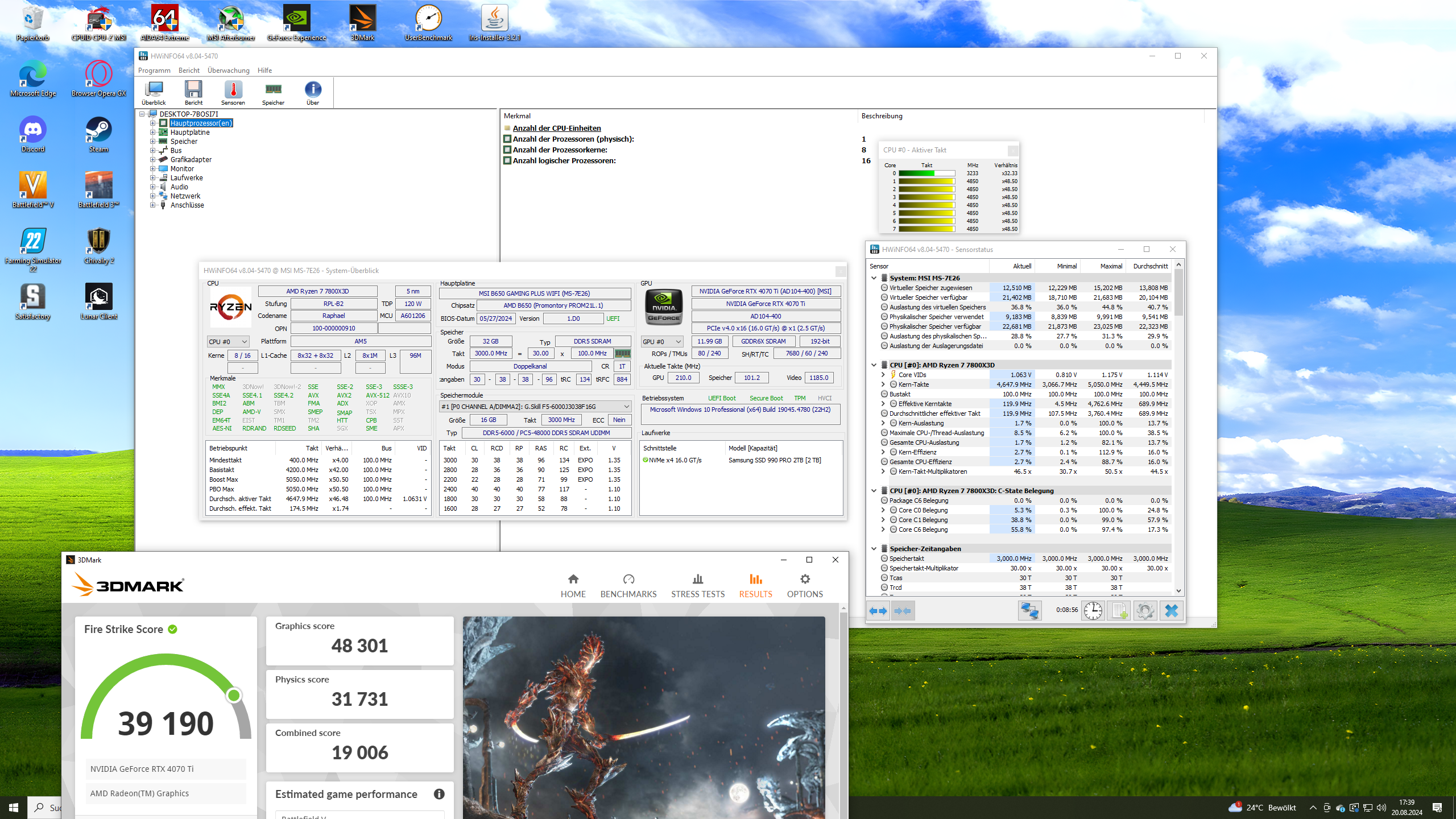

Dazu zu sagen wäre das ich mir nicht sicher bin ob das Mainboard einwandfrei funktioniert da 2 Pins bei der Lieferung verbogen waren habe diese zurückgebogen und alles hat einwandfrei funktioniert. Habe vor ca. 1 1/2 Monaten einen 3dmark Firestrike gemacht und hatte 41410 Punkte ( 52282 Graphics score , 31928 Physics Score und kombiniert 19589) , nun heute wieder einen durchlaufen lassen ohne das irgendwelche Programme geöffnet waren direkt nach dem start. 39117 Punkte ( 48423 Graphics , 31405 Physics und kombiniert 18871). Letztens während discord mit Stream geöffnet war sogar nur um 35000 Punkte (41700 Graphics , 31277 Physics und 17600 combined).

Hi,
lade dir mal HWinfo runter, starte HWinfo, lass Firestrike nochmal durchlaufen und schau ob deine CPU ins Temperaturlimit läuft.

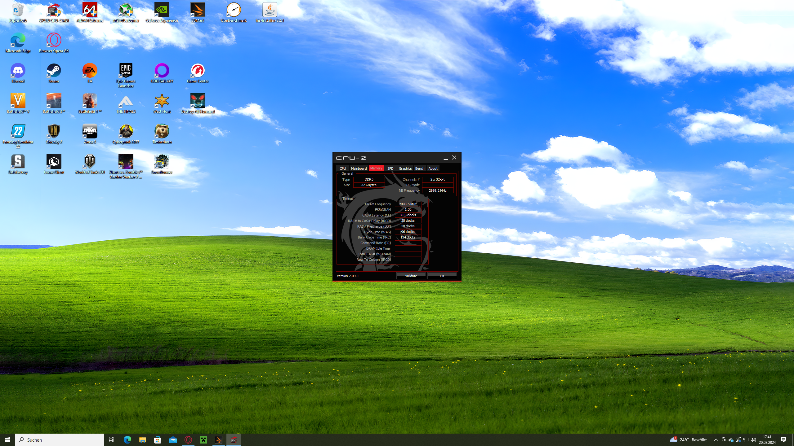

Ggfs. mal bei CPU-z je einen Screen von Memory und SPD hier hochladen.
ps: wobei 75°C kein Temp Limit sein sollten.
Die meisten Punkte hat ja deine GPU im Firstrike verloren.
Reaktionen: Baal Netbeck und AMD-Flo

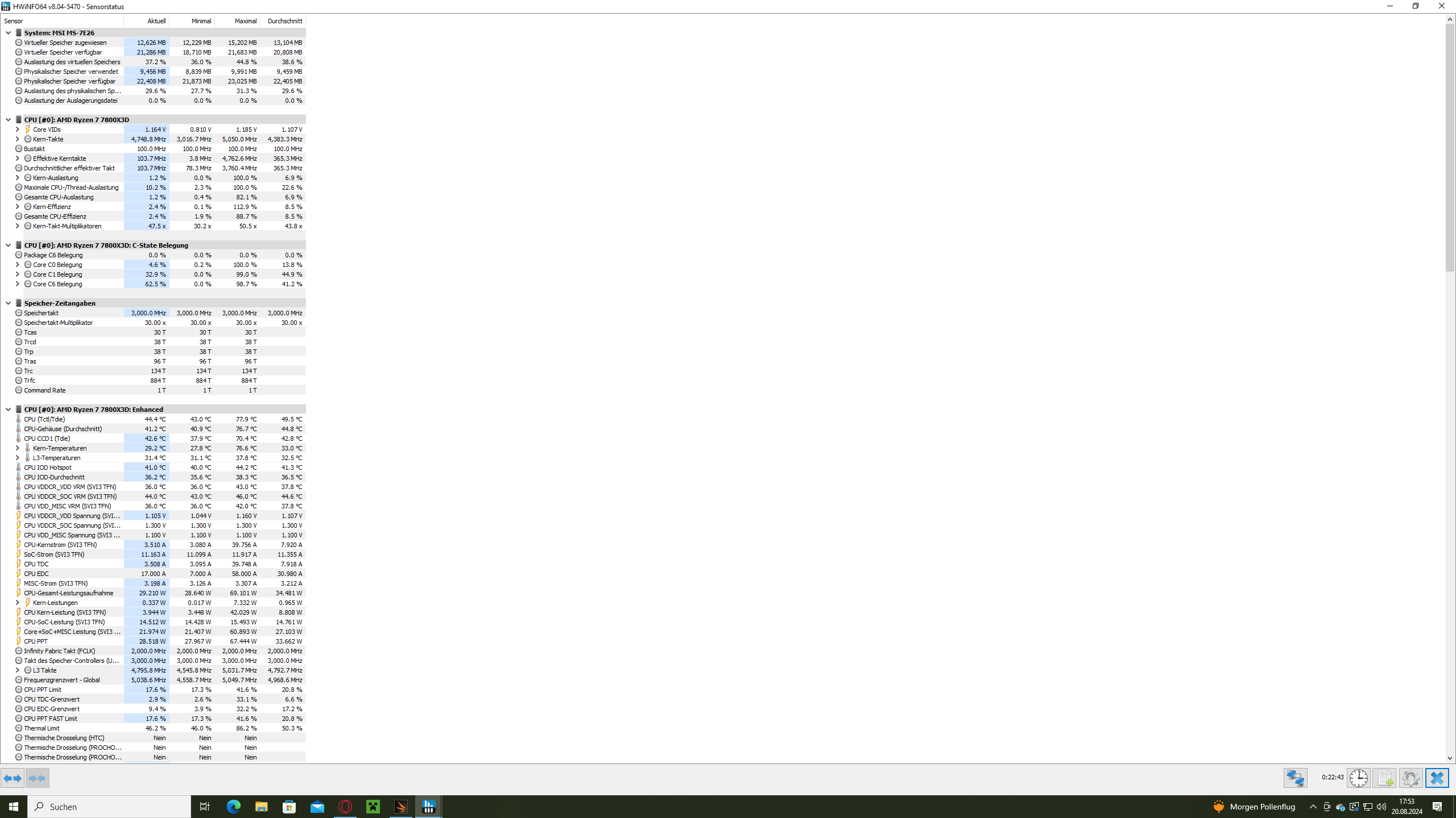

okay habe das Programm bereits ich habe aber leider nur einen Bildschirm kann ich es dann trotzdem irgendwie sehen ? Sorry bin net so der Experte aber ich glaube sonst würde ich hier auch nicht schreiben :)
Einfach starten HWinfo plottet mit (min/max/~)
Dann am besten einen Screen nach dem Benchmark vom HWinfo Sensoren Fenster
Du kannst HWinfo einfach im Hintergrund laufen lassen und dann nach dem zocken oder Firestrike die Werte auslesen, screenshoten und hier hochladen.

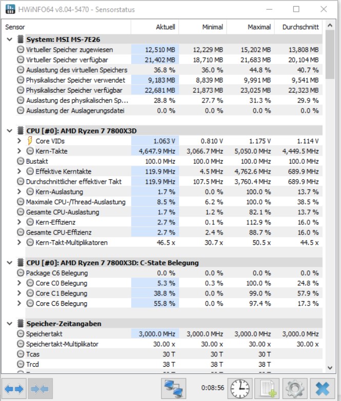

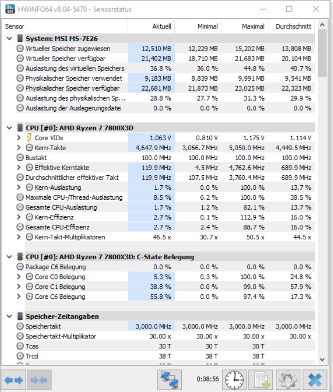

Dieses Fenster einmal groß machen damit man alles sieht + screen
Der Ram läuft schonmal richtig.

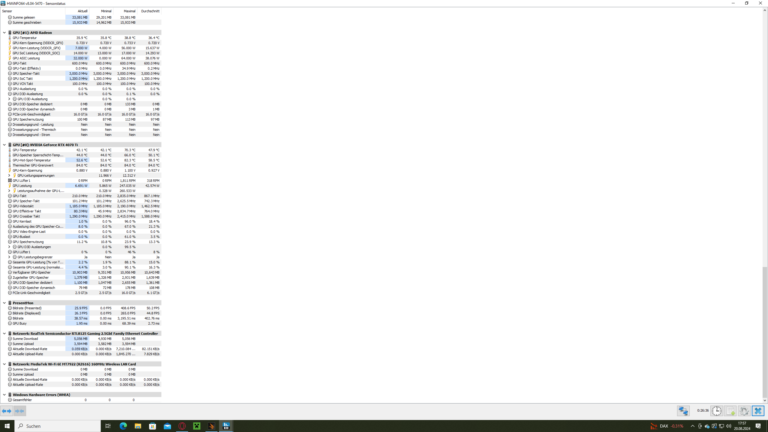

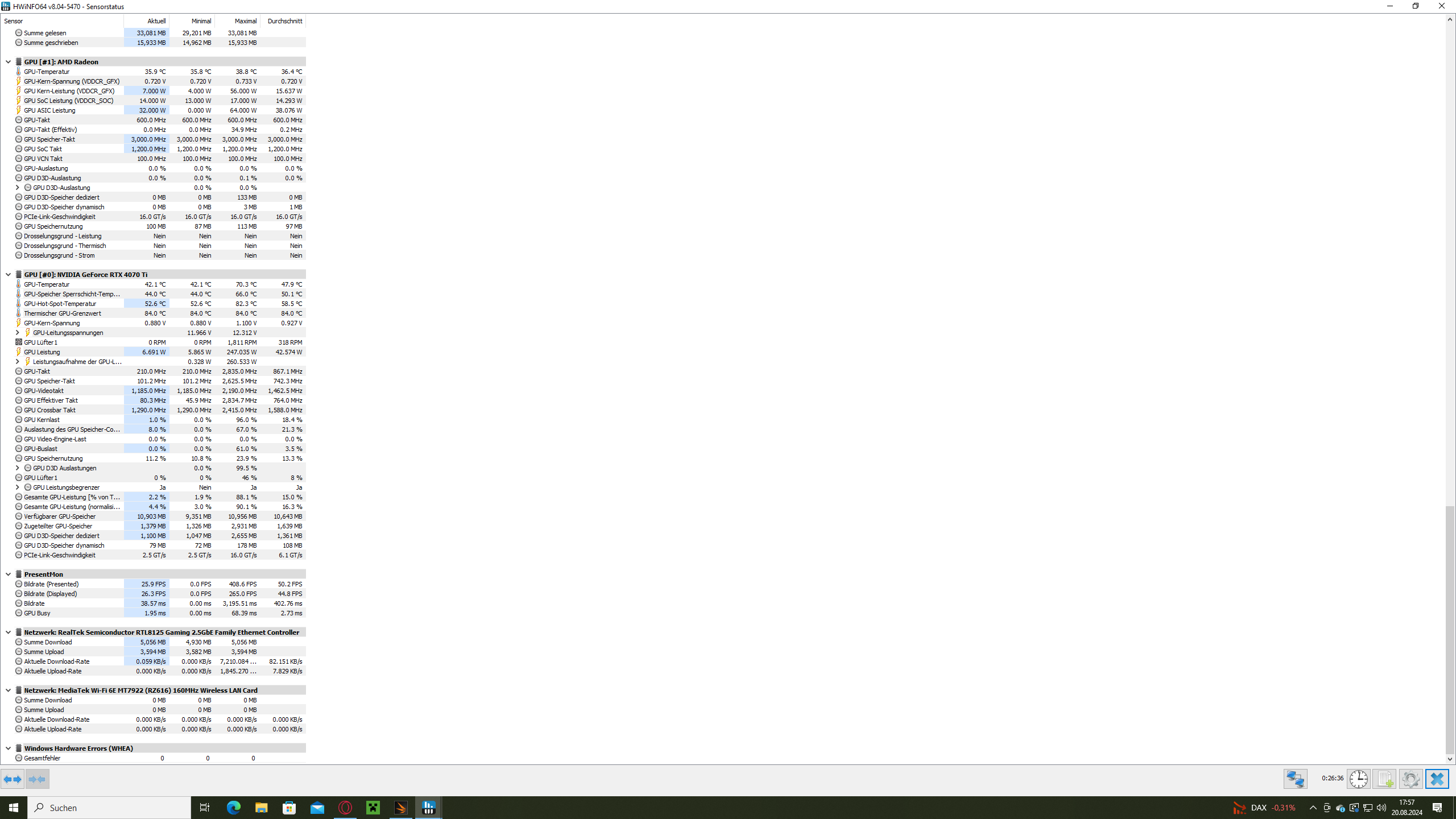

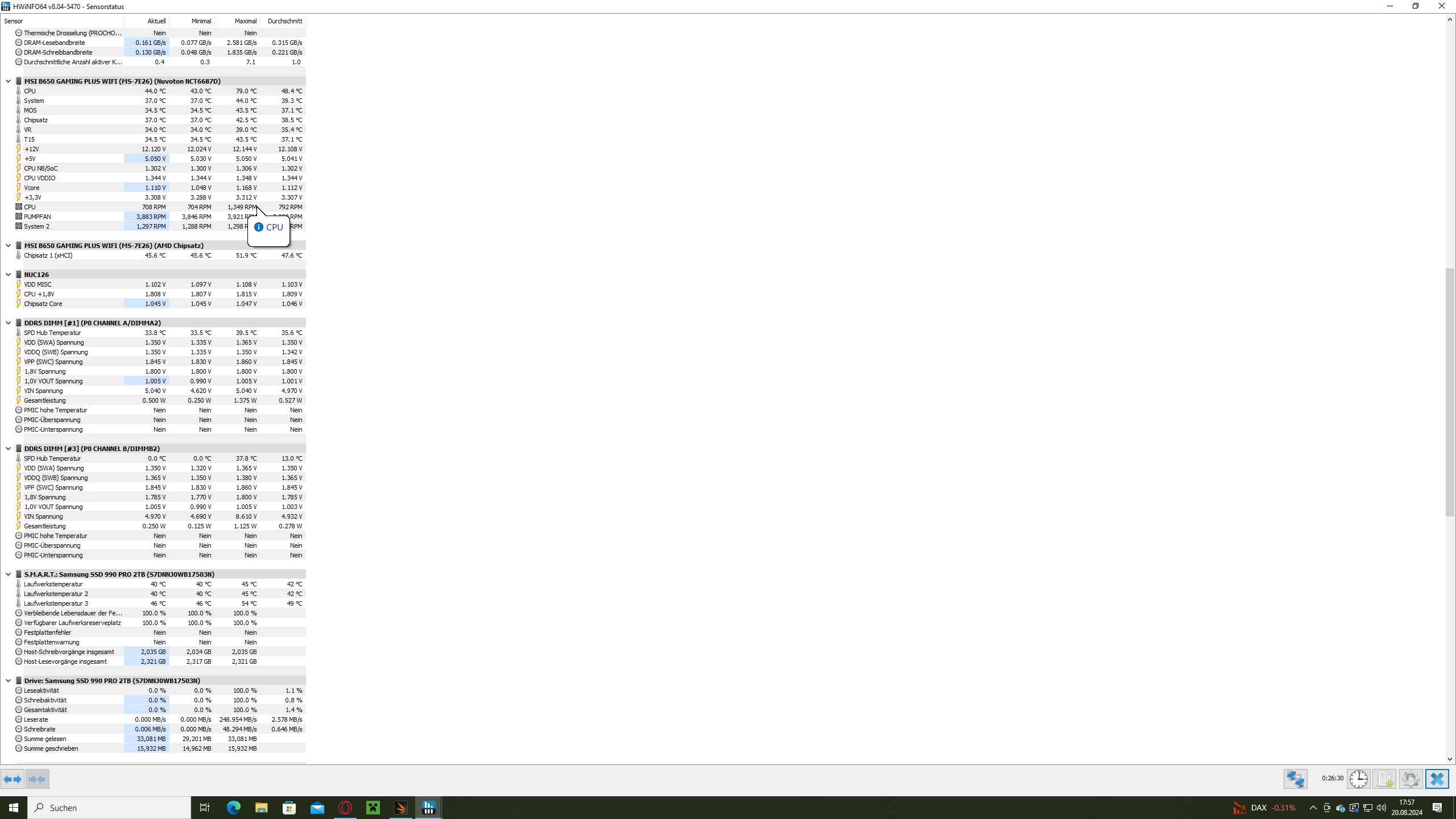

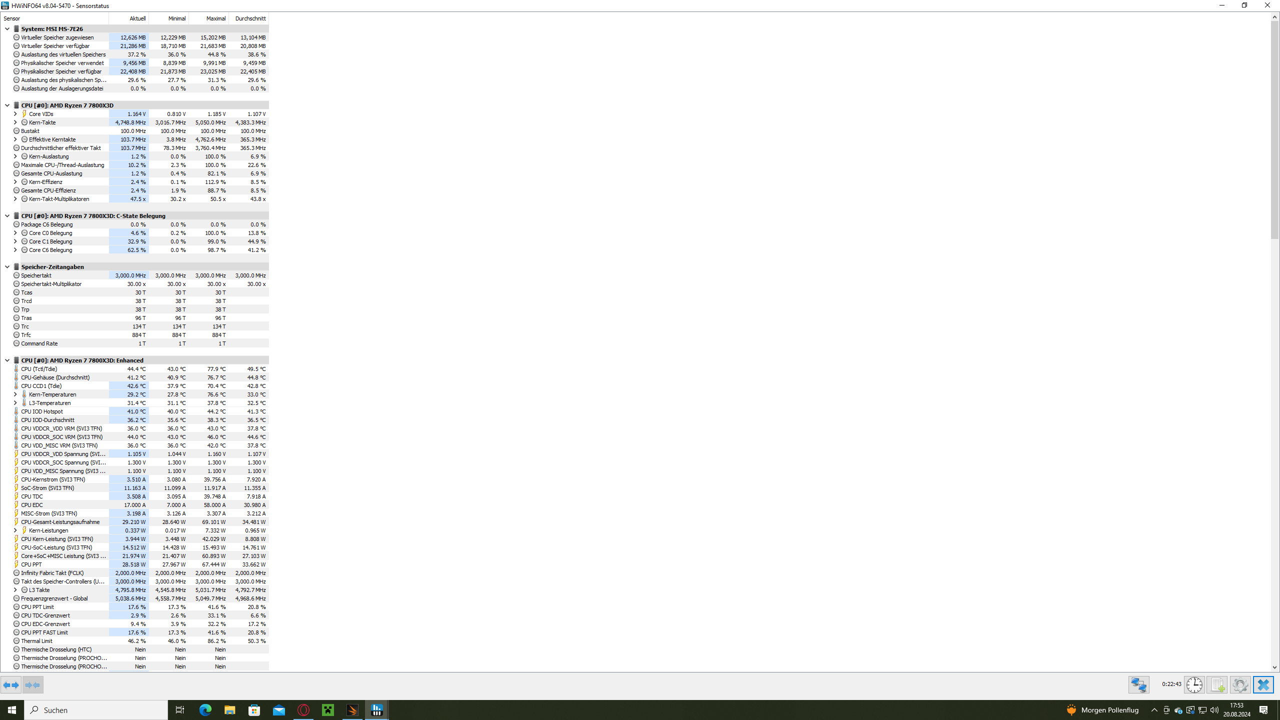

Sieht für mich ok aus.

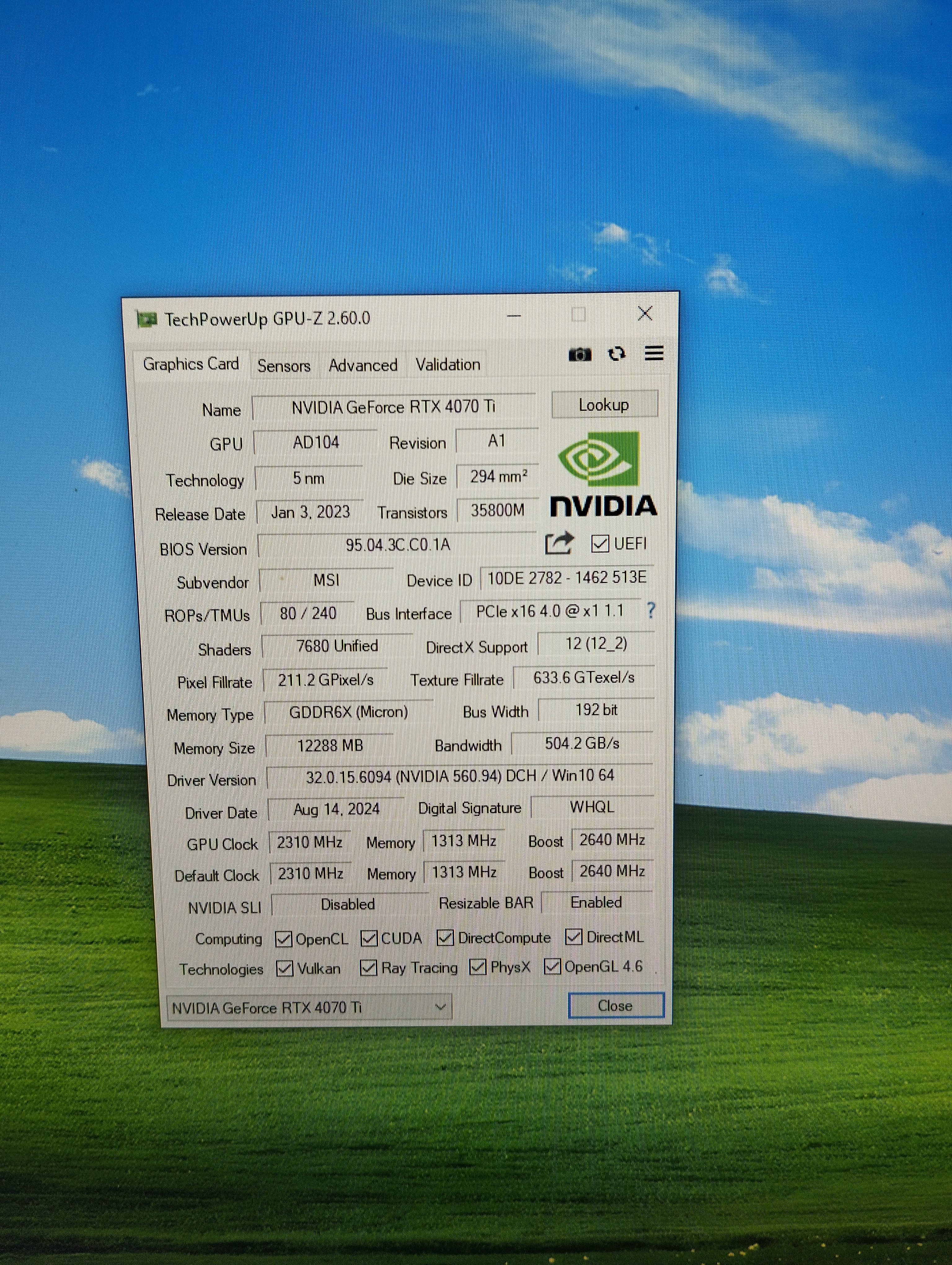

Laut HWInfo-Screenshot (Post #7) ist die GPU nur mit einer Lane angebunden. Ist die Grafikkarte richtig installiert und ausreichend mit Strom versorgt?
@mwh.re hi wie kann ich das kontrollieren ? ich bin Laie :D. Falls du Bilder vom Innenleben meines Computers brauchst könnte ich morgen im Laufe des Tages welche machen bin heute leider unterwegs.
Lg
Das kann im idle schon so richtig sein. Viele GPUs schalten da die Lanes ab während sie nicht gebraucht werden um Strom zu sparen.
Beispiel aus GPU-Z:
Daneben auf das Fragezeichen, Rendertest starten und siehe da:
Also sollte das passen, zur Not eben in GPU-Z testen.

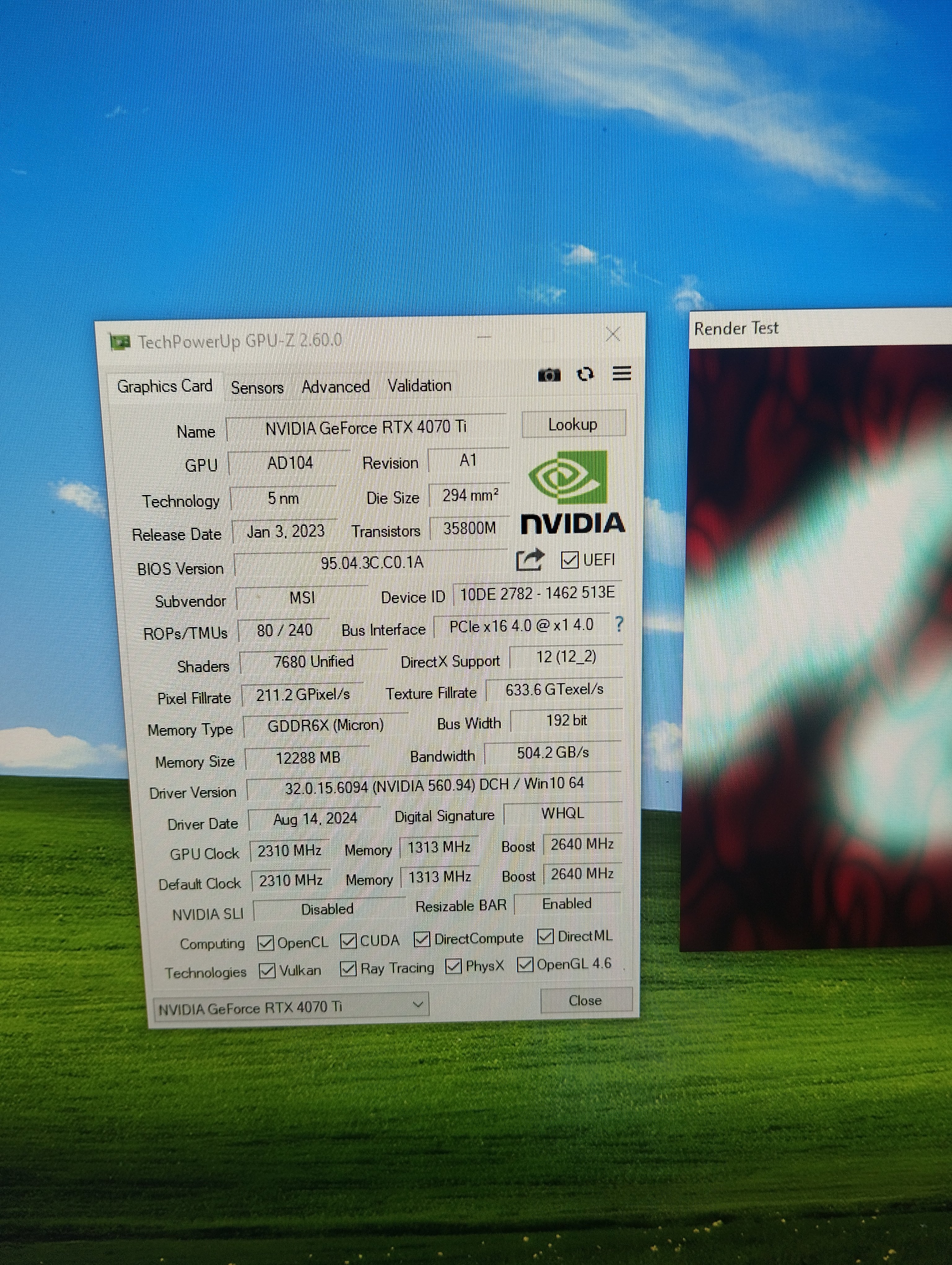

Bei dem render test kommt pcie x 16 4.0 @ x 1 4.0 und manchmal steht dort 2.0 , ohne den test steht dort 1.1
In GPU-Z verändert sich nur die PCIe-Version im Idle, nicht aber die Anzahl der Lanes. Die Grafikkarte scheint nicht richtig im Slot zu sitzen. Mal ganz sanft auf den hinteren Teil (der Teil, der am weitesten von den Anschlüssen entfernt ist) der Grafikkarte drauf drücken, um die Karte richtig in den Slot zu drücken.
Reaktionen: Tharan
Ja, da hast du Recht, mein Fehler, die Lanes sollten da immer passen und Lob an die Spürnase!
