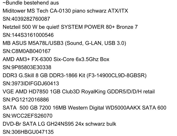

Es basiert auf ein Komplettsystem was aber etwas geändert wurde. CPU ,GPU, Netzteil (Be Quiet) wurden durch meinen Wunsch getauscht.
Das ursprüngliche System hatte allerdings ein Gehäuse mit integrierten NT für ca. 36,-€. Das darin enthaltene NT war mir daher dann doch etwas zu susbekt. ;) Daher haben die mir eben das MS Tech CA-0130 Gehäuse angeboten (das andere hatte übrigens auch keinen Lüfter). Ich hätte aber erwartet das die mich zumnidest darauf hinweisen könnten das in ein Gehäuse min. ein Lüfter drin sein sollte. Gut das nächste mal pass ich da selber besser auf.
