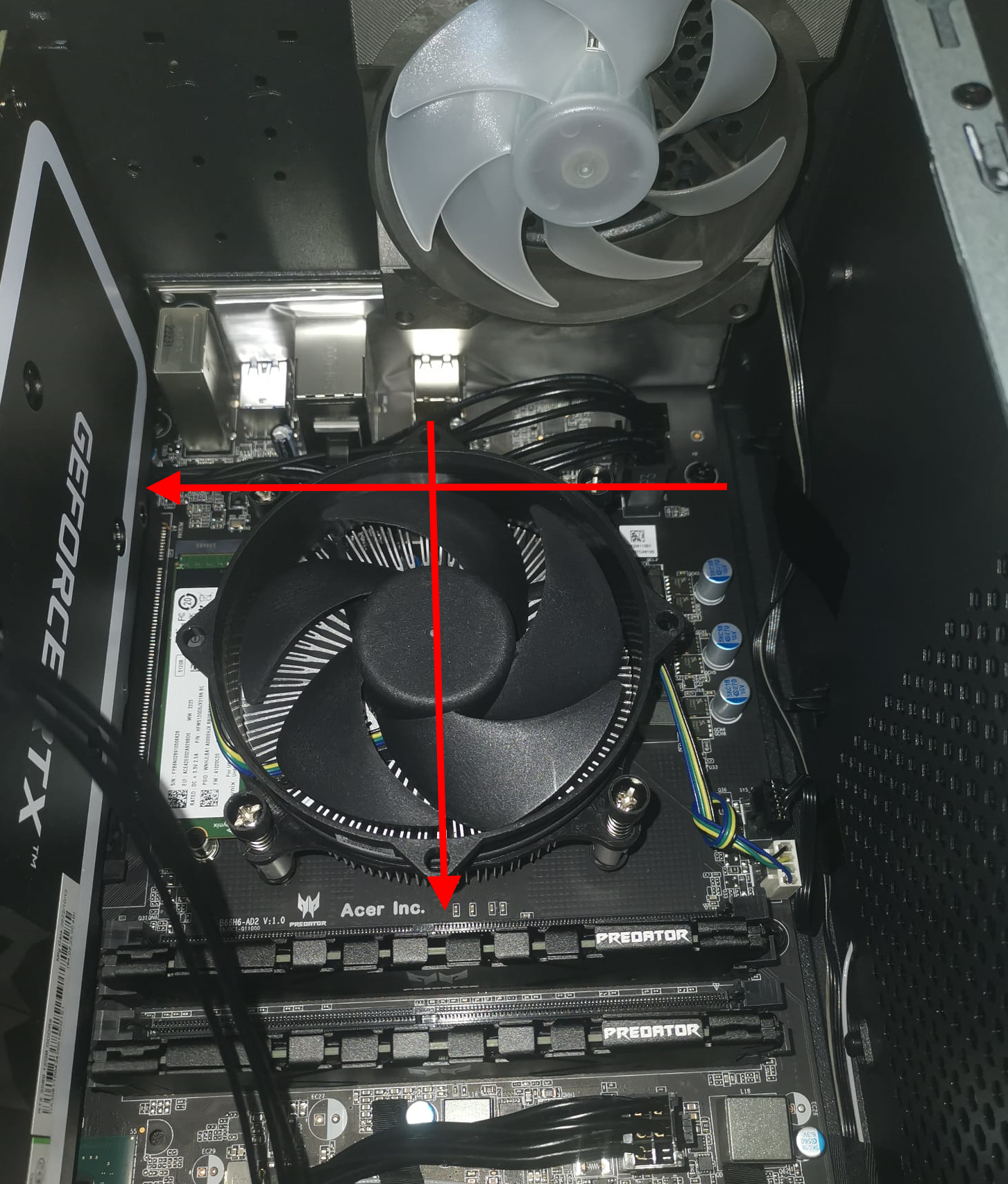

bevor du dich für irgend einen Kühler entscheidest, würd ich mal ausmessen, wieviel Platz du oberhalb der GPU zur verfügung hast, nämlich sowohl von GPU bis zum Deckel wie auch vom Heck in Richtung RAM. Denn das muss sich mit den Abmessungen des Kühlers ausgehen.

Captain Mumpitz schrieb:bevor du dich für irgend einen Kühler entscheidest, würd ich mal ausmessen, wieviel Platz du oberhalb der GPU zur verfügung hast, nämlich sowohl von GPU bis zum Deckel wie auch vom Heck in Richtung RAM. Denn das muss sich mit den Abmessungen des Kühlers ausgehen.
Anhang anzeigen 1397593Ca 15 cmvon der Grafikkarte bis zum Deckel, vom Lüfter bis zur Hinterwand sind noch 4 cm, der eingebaute Lüfter hat 10cm

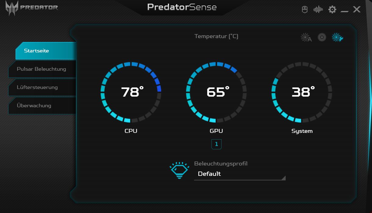

Wollte mich noch mal melden, das Problem ist gelöst. Jedes Spiel, bei dem V-Sync deaktiviert war, lief heiß, 90-100 Grad. Jetzt mit V-Sync aktiviert läuft alles einwandfrei, zwischen 60 und 72 Grad CPU und 50-65 GPU. Die Spiele laufen auf vollen Grafikeinstellungen super flüssig und klar. Hab es mehrere male getestet. Vielen Dank noch mal an alle.
