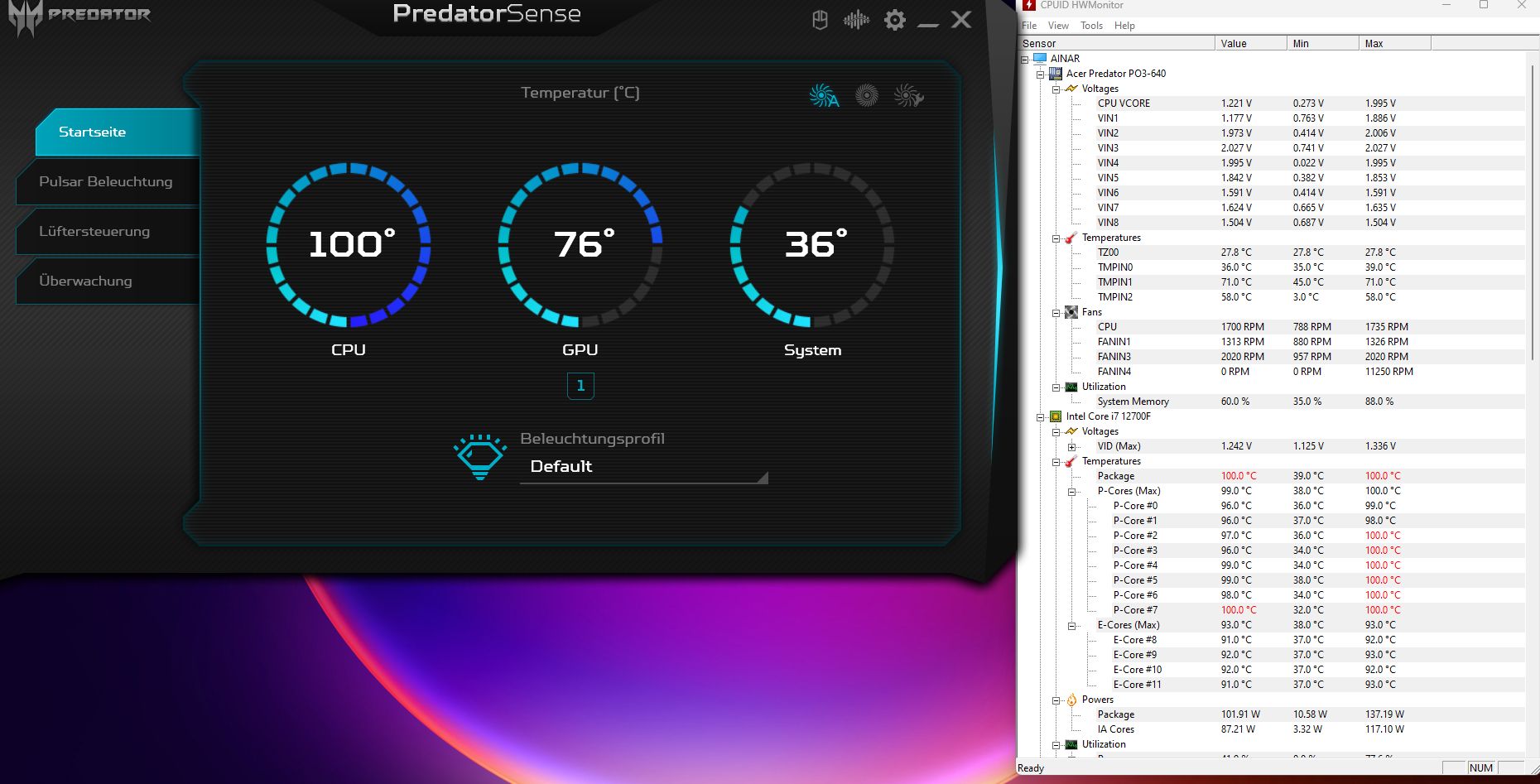

habe mir vor 2 Wochen einen neuen PC gekauft, den Predator PO3-640 (https://www.acer.com/de-de/support/product-support/PO3-640/DG.E2WEG.01A/downloads) (PC-Daten im Anhang). Jetzt hab ich das Problem, dass die CPU sehr heiß wird beim Spielen, und die Grafikkarte sehr laut wird. Es betrifft nicht alle Spiele, extrem ist es bei Apex Legends und Assassins Creed Unity. Bei Apex ist die CPU direkt bei 100 Grad, mehr wie 100 Grad zeigt die Software (Predator Sense) nicht an. Bei Assassins Creed ist die CPU auch sehr schnell bei 95 Grad und die Grafikkarte wird sehr laut. Die manuelle Lüftersteuerung über Predator Sense bringt etwas Kühlung, aber er wird extrem laut. Der letzte Screenshot ist während dem Spiel gemacht. Kann doch nicht normal sein, dass er so heiß wird?

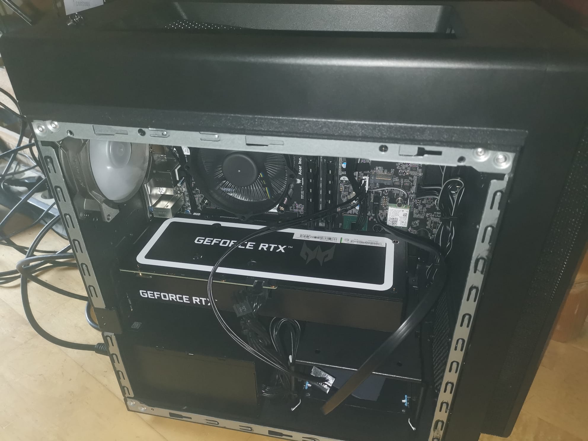

Vielleicht könntest du auch ein Foto vom Innenraum zur Verfügung stellen?

gibts sogar Bilder vom Innenraum, kein Wunder das das Teil so heiß wird.
Reaktionen: Geckoo und JoeDante
Bild Innenraum

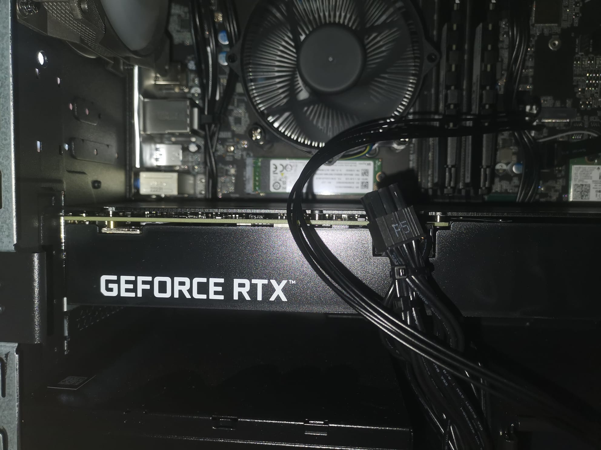

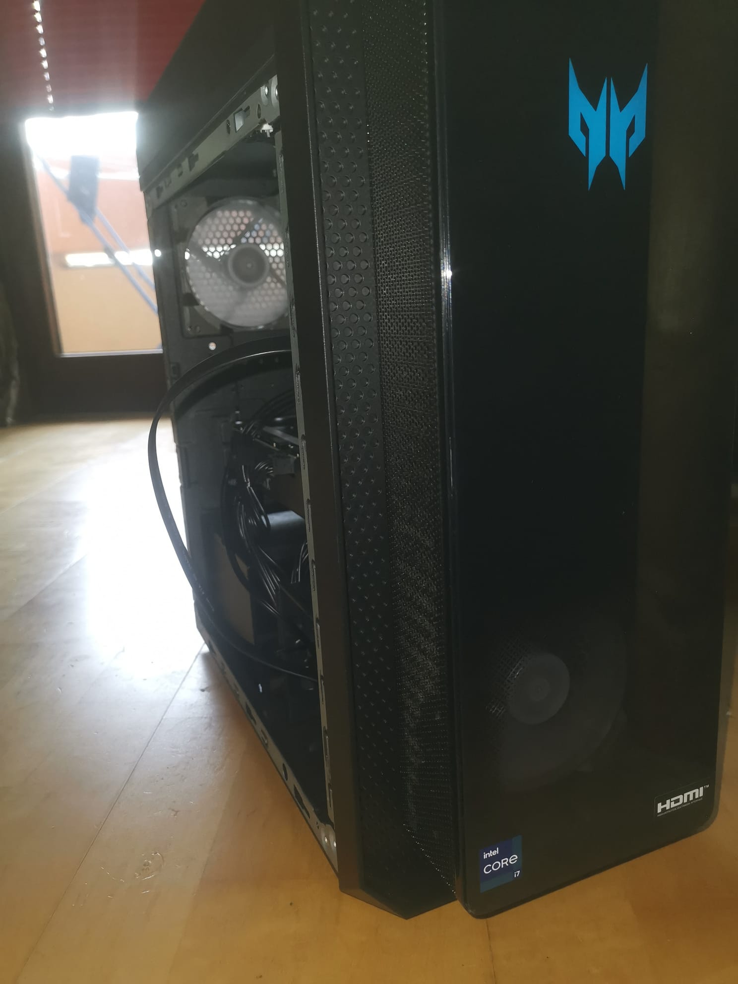

Könntest du das Bild so erstellen, dass man das komplette Gehäuse sehen kann, gerade auch welche Frontlüfter zum Einsatz kommen?
Wenn ich in der Predator sense Software die manuelle Lüftersteuerung bei CPU einstelle, kühlt er schon runter, aber er wird laut :(
Hier ist ganz klar der "boxed Kühler" auf der CPU das primäre Problem, da hilft auch der Support nicht.
Würde, wenn möglich, das Gerät zurück geben und dir was bei Dubaro etc. holen.
Weil das Teil nicht durchdacht ist und schlecht gebaut. Wie in dem Rechner aus dem anderen Thread. Das Teil ist sein Geld (egal wieviel) nicht wert. Sorry; aber das ist nunmal das was ist. Da gibt es eigentlich nichts zum Schönreden.
Aua.. Ich hoffe du kannst das Teil noch zurück geben!
Ansonsten bleibt eigentlich nur der Garantieverlust und einen bessereren Luftkühler einzubauen, oder aber ab jetzt einfach nicht mehr auf die Temperatur zu sehen.
