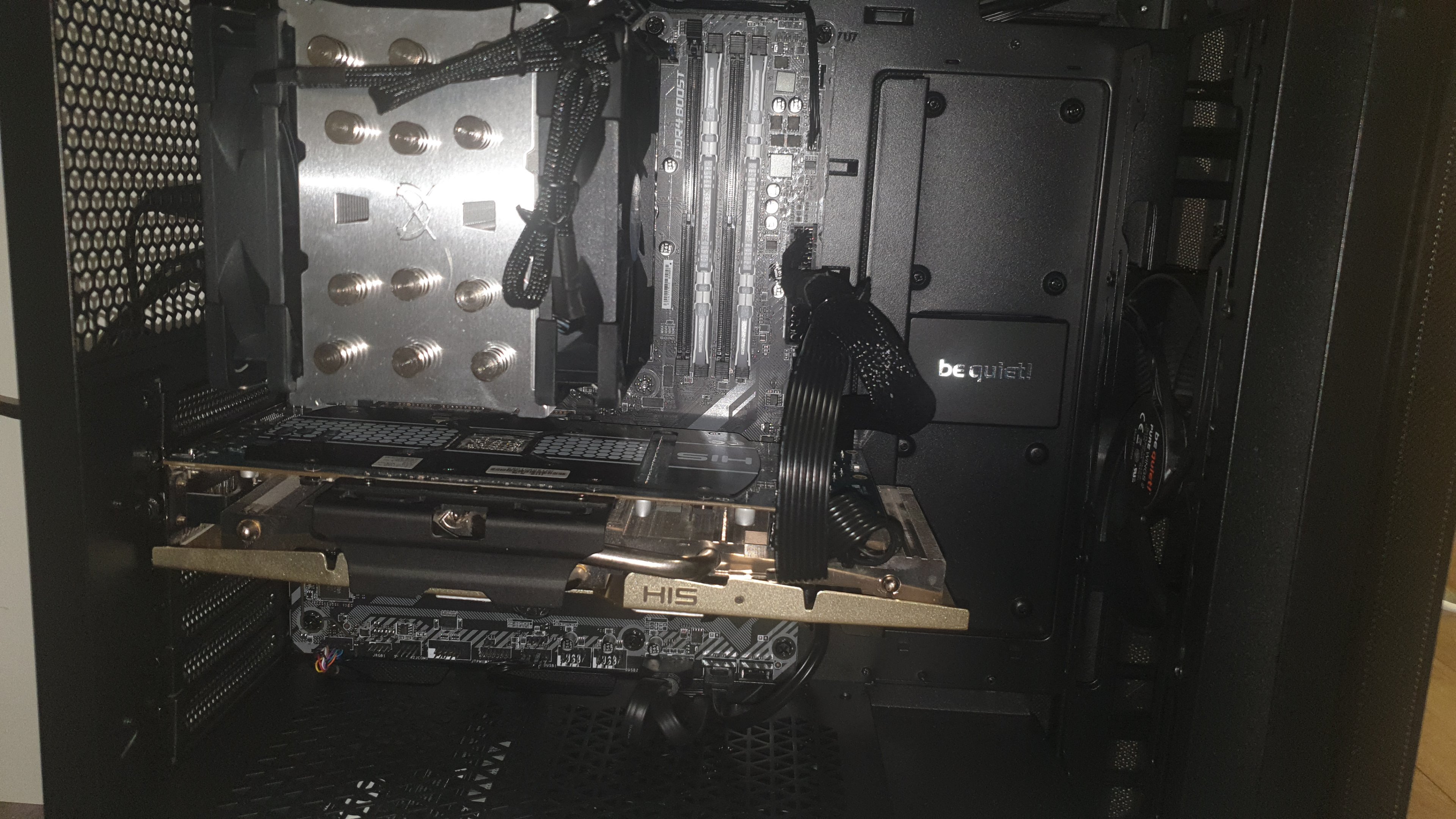

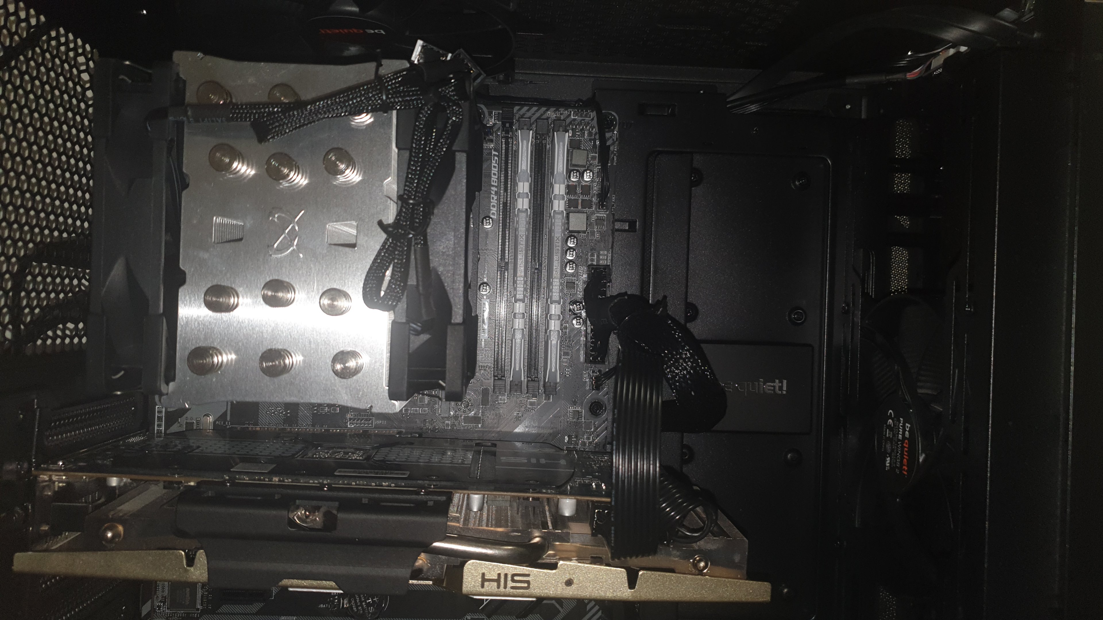

mein neuer pc wird leider zu heiss, ich weiß nicht wieso. Hier ist die Hardware:
CPU:Ryzen 7 3700x
GPU: R9 390
Mainboard: b450 tomahawk max
CPU Kühler: Scythe Mugen 5 Pcgh edition
Gehäuse: be quite pure base 500 schallgedämmt

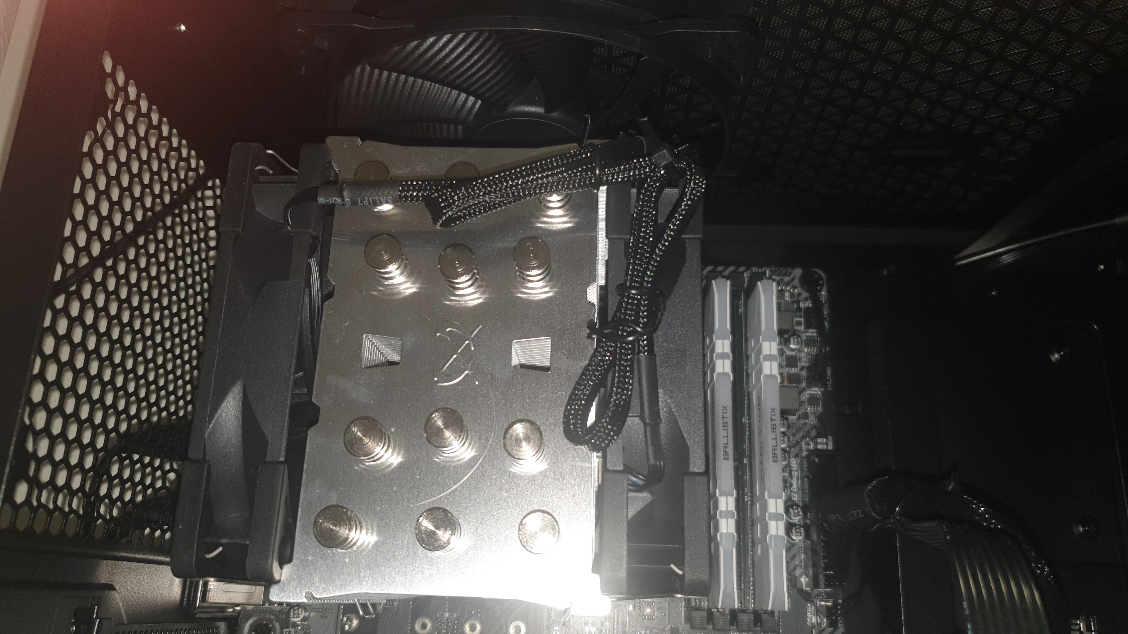

Vorne ist ein Lüfter der Richtung GPU gerichtet ist. Der Kühler hat 2 Lüfter dran, die sind jewals auf die cpu gerichtet (also pfeil links und rechts) und hab ein Lüfter oben der die luft nach oben zieht. Ich hab eben Cod Warzone auf hohe/ultra eingestellt und hatte eine gpu Temperatur von 90grad und das ist verdammt viel. Meine gpu wurde auch sehr heiss circa 85-90 grad.
Brauche dringend Hilfe
warum macht man sowas? hinteren lüfter umdrehen. und nen ausblasenden hecklüfter im gehäuse montieren.
hohe temps auf der GPU wundern mich hier auch nicht, ne 390 säuft ordentlich und soo dick sieht der kühler bei der karte nicht aus. kühler ist sauber?
Reaktionen: Flomek
Um Himmels Willen! Was ist denn das auch für ein Airflow!
Vorne unten rein, einmal durch die CPU und hinten oben bzw. oben raus.
Im detail:
1. Du hast vorne nur einen Lüfter, der auch sehr mittig steht. Da kommt nur relativ wenig Frischluft rein. Kauf gerne noch einen dritten Pure Wings, den du vorne unten reintust. Dann bekommt auch die GPU mehr Frischluft.
2. Deine beiden CPU-Lüfter arbeiten komplett gegeneinander.
3. Der Lüfter ganz oben ist im Heck besser aufgehoben. So hast du einen konstanten luftstrom durch den Mugen, der dann im Heck rausgeblasen wird. Ich habe hier einen 3700X mit ebenfalls einem Mugen 5 und erreiche bei dem genannten Airflow (2x Lüfter vorne, beide Lüfter im Mugen Richtung heck, 1x Lüfter im heck) nicht annähernd solche Temps.

Du weißt jetzt, warum es so heiß ist... Stell die Lüfter um. Falls dann noch Probleme bestehen, musst du die Installation des Kühlers überprüfen.

Bestell einmal den hier dazu für das Gehäuse:
1 be quiet! Pure Wings 2, 140mm PWM (BL040)
Dann bau die Lüfter so ein, dass du hinten einen hast der rausbläst, vorne zwei die reinblasen und CPU solle <-CPU<- nach hinten blasen.
Und lass die Gehäuselüfter auf Stufe 2 Wenn du spielst, das "be quiet!" hat ja 3 Geschwindigkeiten, die man vorne mit dem Knopf einstellen kann.

aber du solltest mal auf die Kollegen hören die das nun schon mehrfach erwähnt haben,
und deine Lüfter vernünftig anordnen !
Den linken lüfter auf der CPU umdrehen , den Lüfter vom Deckel ins Heck .
Und am besten noch einen 3. Lüfter organisieren und in der Front verbauen
