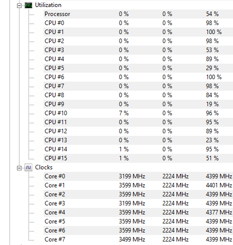

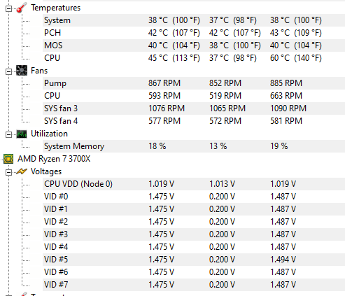

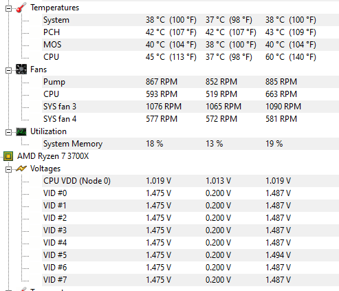

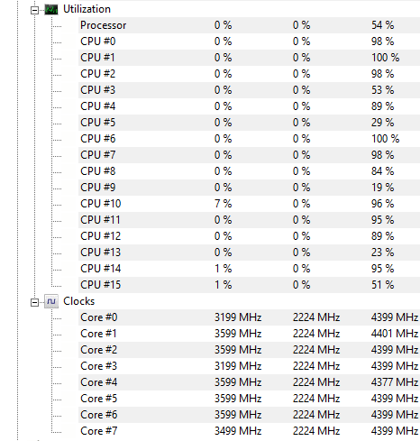

@Benni82 Hab jetzt 10Min im Idel laufen lassen und hatte die ersten 3-4 Minuten eine Temperatur von 37-42°C. Nach circa 5-6Min. Starke Schwankungen auf 55°C. Und jetzt die letzten Minuten 60°C. Als ich Firefox geöffnet habe waren es direkt 62°C. Ich weiß nicht, was aber irgendwas kann nicht stimmen.
EDIT: So sieht es auf HWMonitor aus. Wieso ist bei SYS fan 4 die RPM so niedrig?
