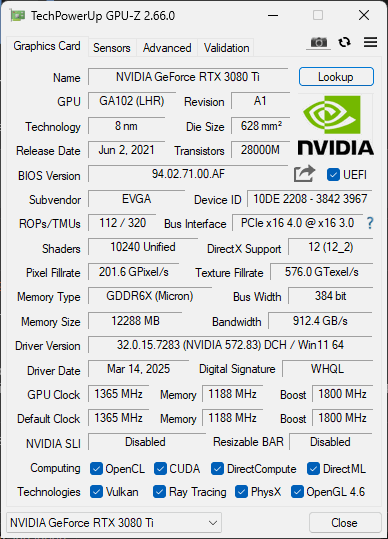

Warum steht denn bei der 3080Ti 4096MB Speicher? Das kann doch nicht stimmen oder?
Anzeige Fehler^^ ist ne 12GB.

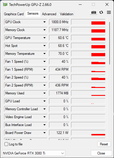

Wie sieht die Auslastung der GPU im Spiel aus?
Läuft der Ram vernünftig?
Wie sehen generell Temperaturen unter Last von CPU und GPU aus?

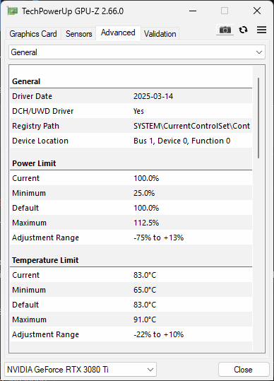

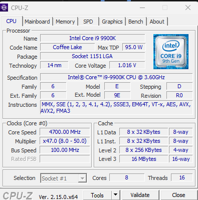

Die beiden Fragen könnte er ganz schnell aufklären, indem er ordentliche Programm verwendet:
CPU-Z und GPU-Z.
Lads grade runter :)

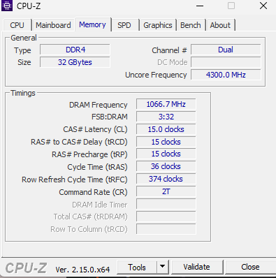

Sehr schön. Und wo genau ist der Screenshot, der die Ramsettings zeigt?
Du hast nicht so wirklich einen Plan von dem, was du am Rechner machst, oder?
CPU-Z -> Memory
Reaktionen: Skudrinka

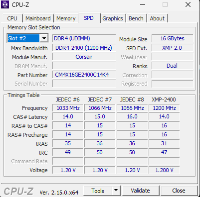

@PhnX68er Ja, du hast das XMP-Profil deines Rams nicht geladen.
Und nun bitte auch einen Screenshot vom "SPD"-Reiter, damit wir sehen können, was das für ein Ram ist.
Man muss dir wirklich alles aus der Nase ziehen.

Hier zeigt es, dass er massiv im CPU Limit ist.
Skudrinka schrieb:
Achso, ich hab es so gelesen, dass die GPU bei 25-35% liegt und die CPU bei 45-55%, also keines vom beiden im Limit läuft. My bad.
Die CPU hat mehrere Kerne.
Spiele können selten alle KErne gleich auslasten.
Ein Spiel welches nur mit einem Kern vernünftig umgehen kann, hat seinen CPU Limit bei einem 8-Kerner schon bei 12,5%.

@PhnX68er Du hast einen 2400er Ram und lässt ihn mit 2133 laufen.
Wird zwar nicht viel ändern, weil 2400 schon nicht die Wurst vom Brot zieht, aber das XMP-Profil sollte man schon laden...
