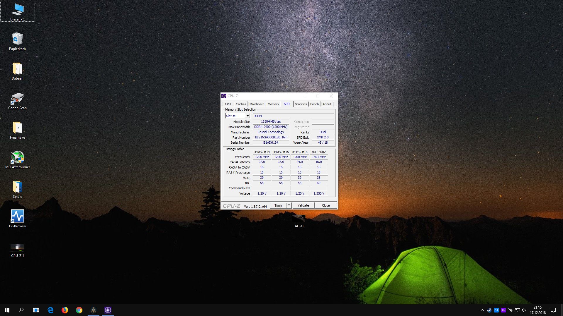

Hallo.
Ich habe ein Asrock B360M Pro4 mit einem i5-8400.
Hatte vorher 16GB (2x8) 2666er RAM, und es lief alles ohne Probleme.

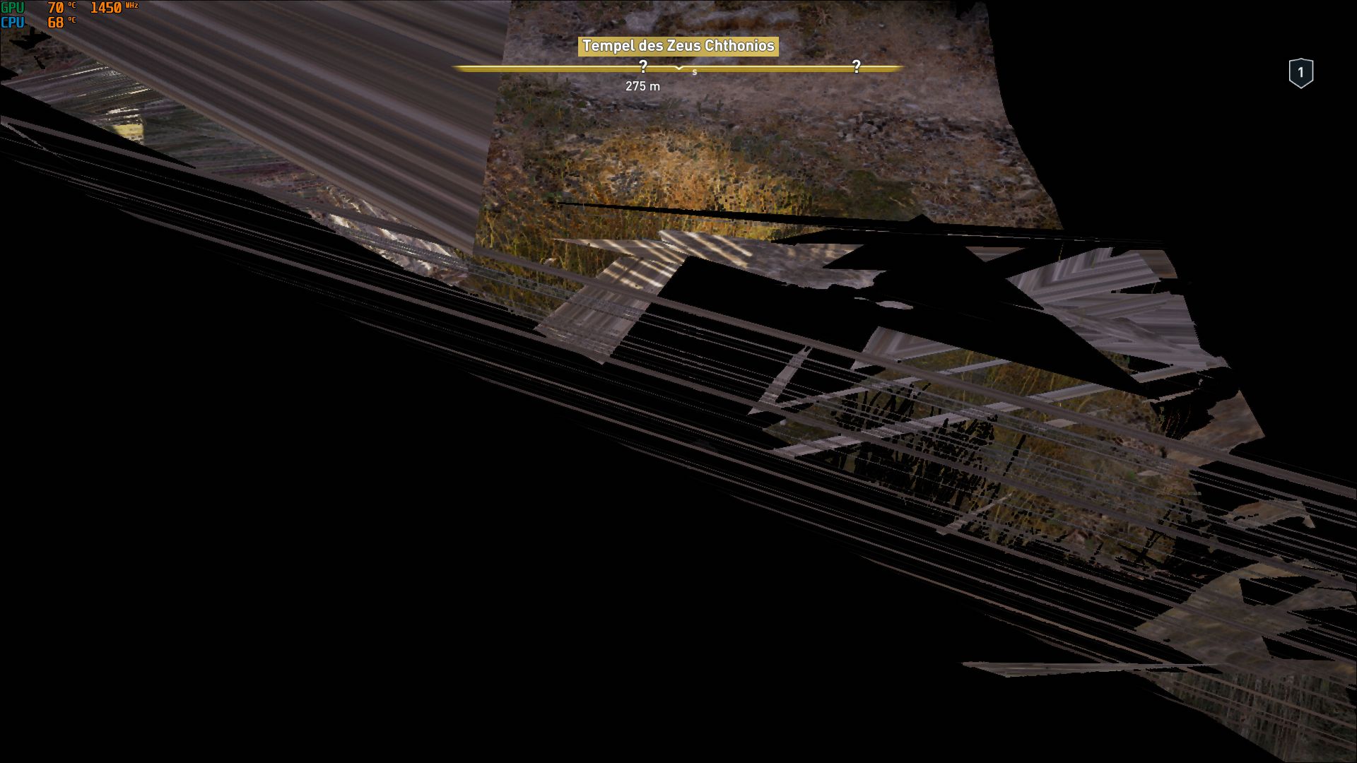

Heute hab ich neue 32GB (2x16) bekommen und seitdem hab ich bei Spielen Grafikfehler.
Dachte zuerst es liegt am neuen AMD Radeon Treiber (hatte Overlay eingeschalten), aber auch nach ausschalten bleiben die Fehler.
Liegt es am neuen RAM? ist 3000er Dual Rank: https://www.amazon.de/gp/product/B07HPBV5RT/ref=oh_aui_detailpage_o02_s00?ie=UTF8&psc=1

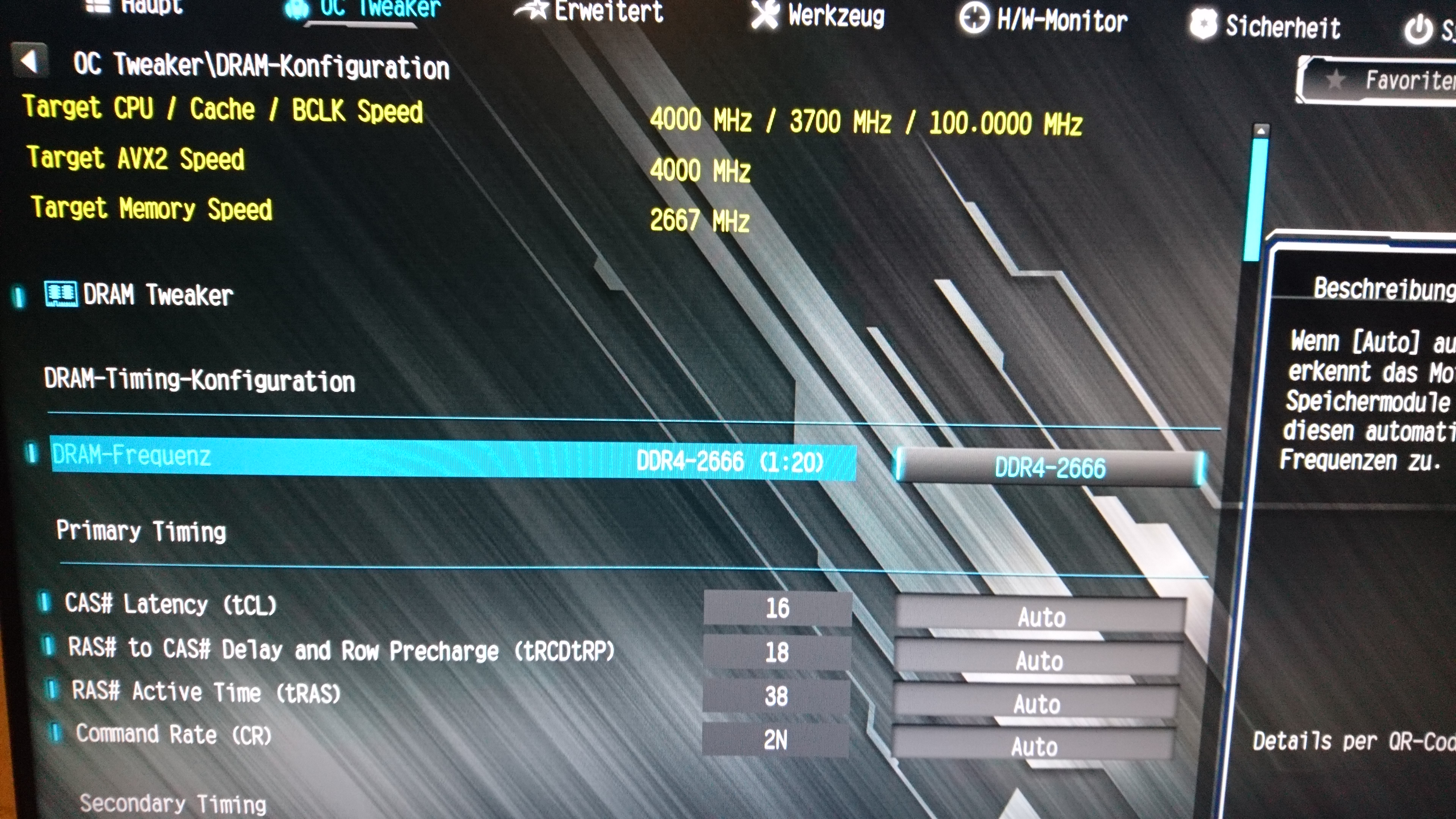

Hab im UEFI nichts noch umgestellt, laufen automatisch mit 2666.
muss ich da erst etwas umstellen? oder laufen die bei mir gar nicht richtig?
Danke im Voraus :)

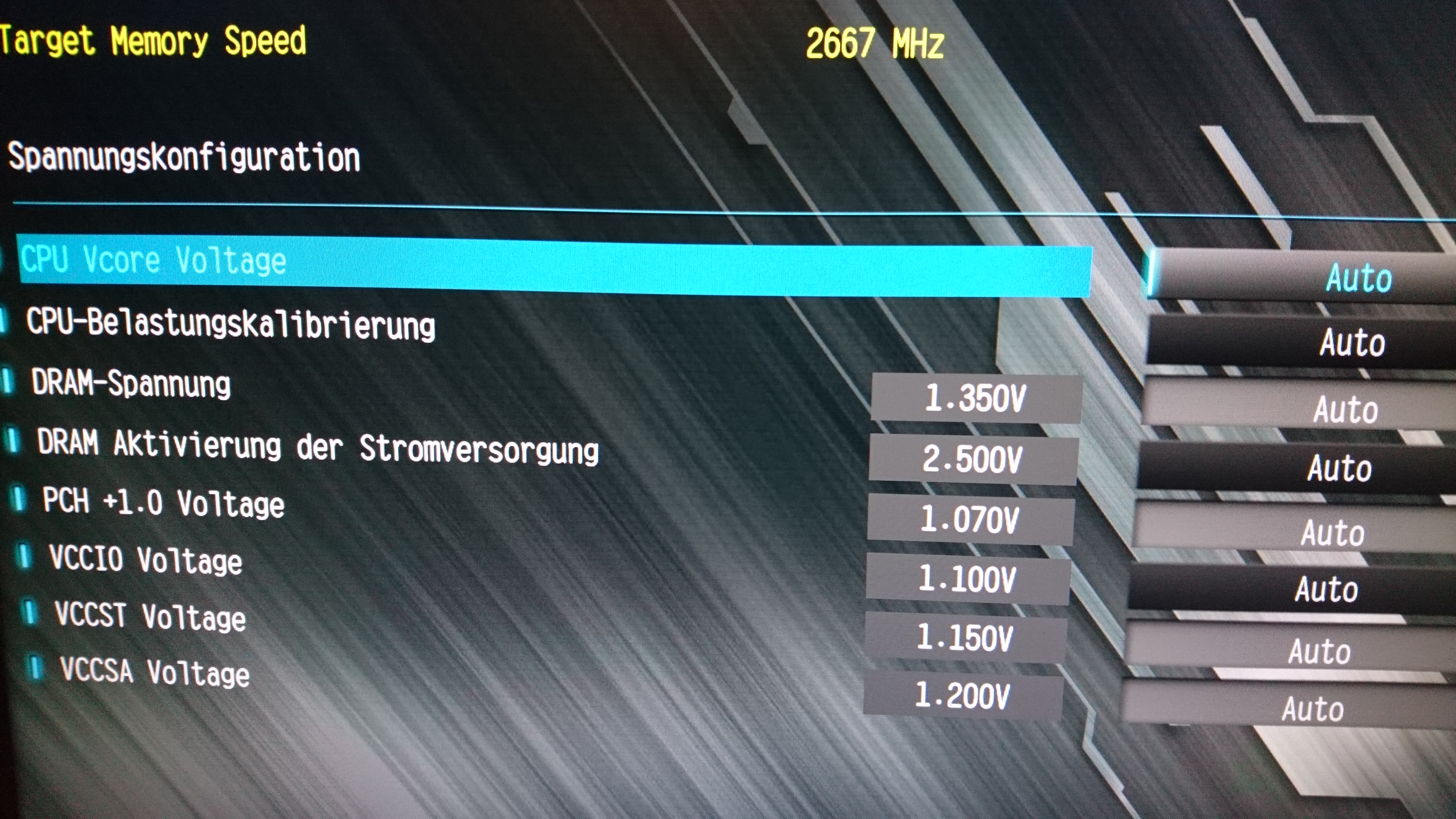

oder liegts an der Spannung? :confused_alt:
die alten hatten 1,2V und die neuen 1,35

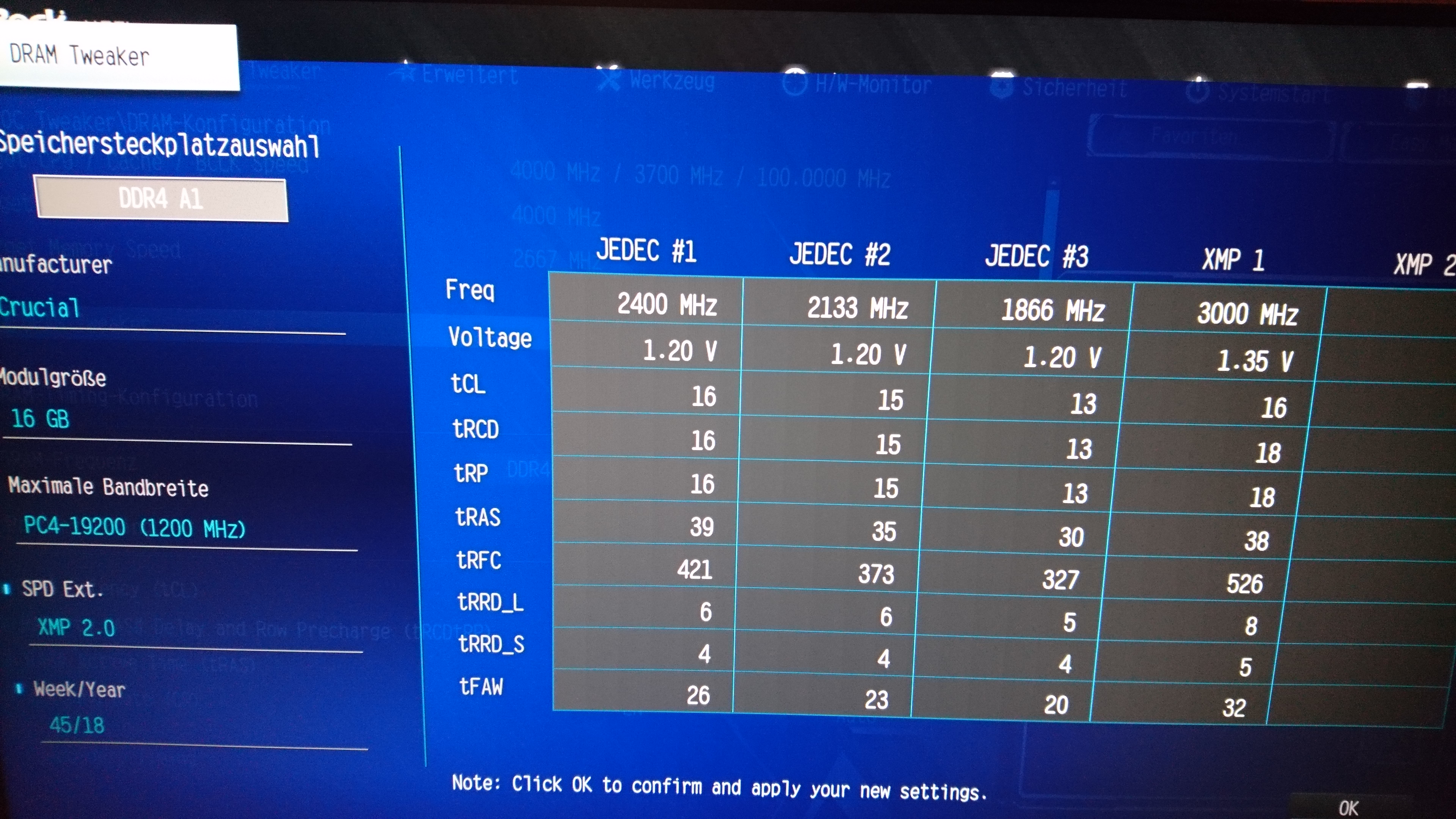

Versuche mal den Ram im BIOS, auf das XMP Profil einzustellen. Vielleicht ist der Fehler dann weg. Steckt der Ram auch laut MB Handbuch in den richtigen Steckplätzen (z.b. A_1 und A_2)?
Steckplätze 1+3 (wie die alten)
laufen schon auf 1,35V (war schon automatisch)
XMP1 hab ich jetzt genommen, aber ist gleich wie vorher. XMP2 ist leer :confused_alt:

Ist nicht schlimm, zwei XMP Profile (Herstellerseitig garantierte Timings) haben die wenigsten Ram´s.
1,35V liegt in den Spezifikationen des i5 8400 und DDR4-2666 wird unterstützt.

übertaktet nur auf 1450/2050MHz und -50 undervolted mit Afterburner (Sapphire Nitro+ RX580)
aber die Fehler warn auch nach Afterburner beenden.
komisch ist dass es jetzt ganz normal läuft. glaub es liegt wirklich am neuen AMD Treiber (18.12.2) oder am Overlay.
