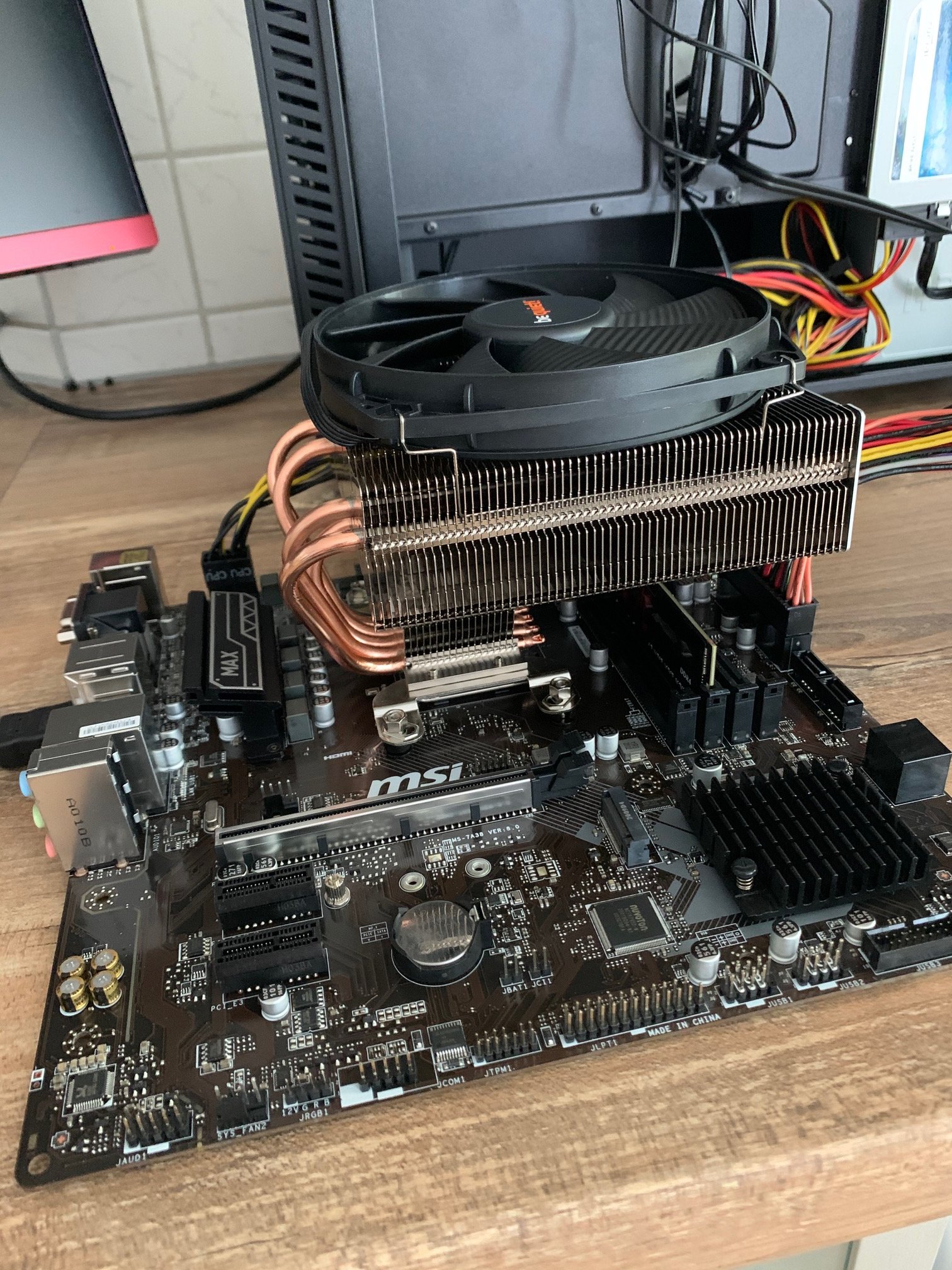

habe mir seit Jahren das erste mal wieder einen Desktop-Rechner gegönnt. Da er nach Zusammenbau keinerlei Bild-Signal gibt, habe ich es nun mit der Null Methode probiert. Folgende Komponenten liegen auf meinem Tisch:
MSI B450M Pro-VDH Max AMD B450 So.AM4 Dual Channel DDR4 mATX Retail
16GB (2x 8192MB) G.Skill Aegis DDR4-3200 DIMM CL16-18-18-38 Dual Kit
be quiet! Shadow Rock TF2 Topblow Kühler
350 Watt be quiet! System Power B9 Bulk Non-Modular 80+ Bronze
AMD Ryzen 5 3400G 4x 3.70GHz So.AM4 BOX
Nur damit ich keinen Denkfehler gemacht habe:
Die Teile sind alle miteinander kompatible, richtig? Das Board braucht auch kein Bios Update, um den CPU zu erkennen, richtig? Der RAM passt auch?
Ich habe die RAM-Riegel natürlich einzeln getestet, es gibt laut Board allerdings nur einen Steckplatz, in dem der RAM im Single-Betrieb funktionieren soll (steckt man ihn in einen anderen Steckplatz, leuchtet auch das EZ Debug CPU LED). Ohne RAM piept der PC 3x, wie er auch sollte. Aber es kann ja nicht sein, dass beide Riegel defekt sind. Sind sie vielleicht inkompatibel?
Der Rechner macht den Eindruck, als dass er normal bootet, aber sendet eben kein Signal. Zu Beginn leuchtet die EZ Debug CPU LED für ca. 1 Sekunde -> ist das normal?
Ich habe auch schon den CPU noch mal rausgenommen und wieder reingesetzt, sowie die Schrauben von der Befestigung des CPU Kühler variabel fest gezogen, um den Anpressdruck zu verändern.
Sollte ich alles richtig gemacht haben, wie gehe ich dann weiter vor? Ich kann ja schlecht alle 4 Teile zurückschicken, oder?
Noch jemand eine Idee, was ich machen könnte?

Vielleicht hilft ein Bild vom Mainboard?
