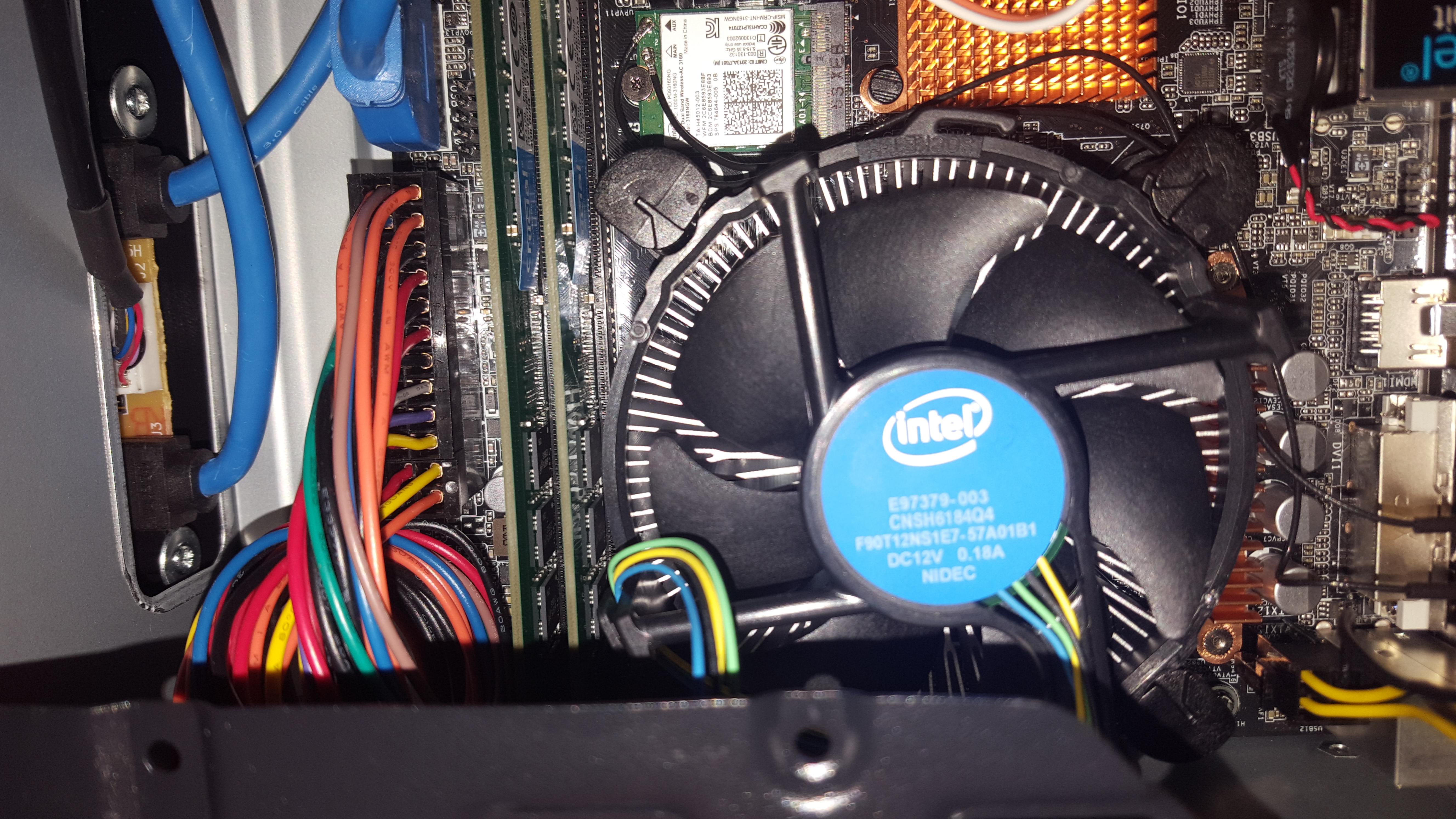

Guten Tag,
ich habe diesen Rechner vor kurzem bestellt und heute zusammengebaut:
https://www.computerbase.de/forum/t...00-bis-max-500-eur-itx.1625516/#post-19353195
Habe schon mehrere Rechner zusammengebaut (allerdings nie ein ITX) und es gab nie Probleme. Leider bekomm ich bei diesem Rechner kein Bild und wollte euch daher fragen, ob ihr noch ein paar Tipps habt.
- Habe selbst mehrere Bildschirme in Betrieb und davon den HDMI mit dem HDMI vom neuen Rechner verbunden -> nichts
- Habe dann DVI vom neuen Rechner mit HDMI von dem TFT verbunden -> nichts
- Der Rechner springt an, CPU-Lüfter rotiert, es piepst nichts
Was könnte ich alles probieren?
Abstandshalter sind verbaut und auch nur dort wo Bohrungen im Board vorhanden sind?
Alle Stromanschlüsse auf dem Board belegt (24 PIN und 4 PIN für die CPU)?
Ja und Ja

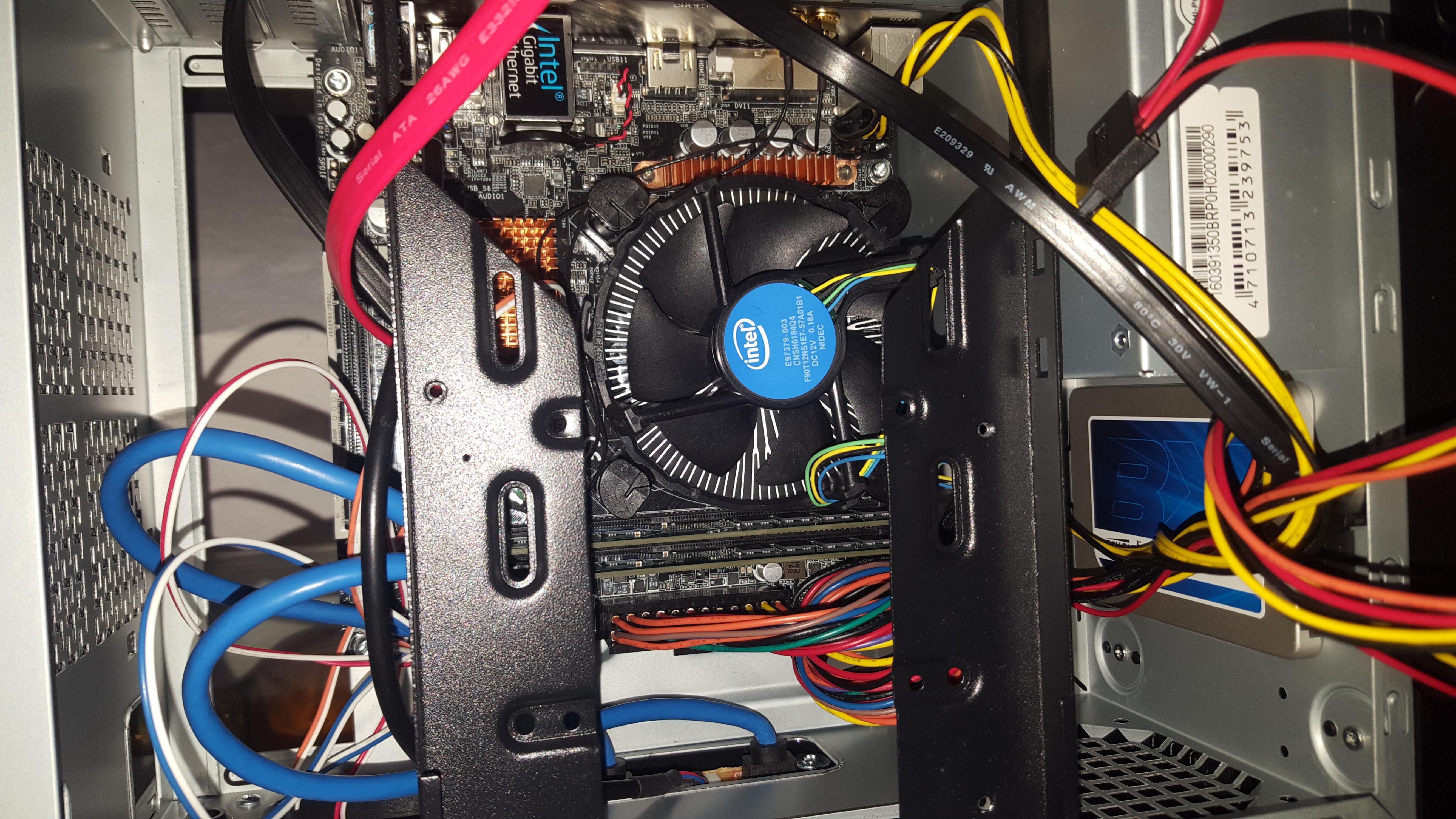

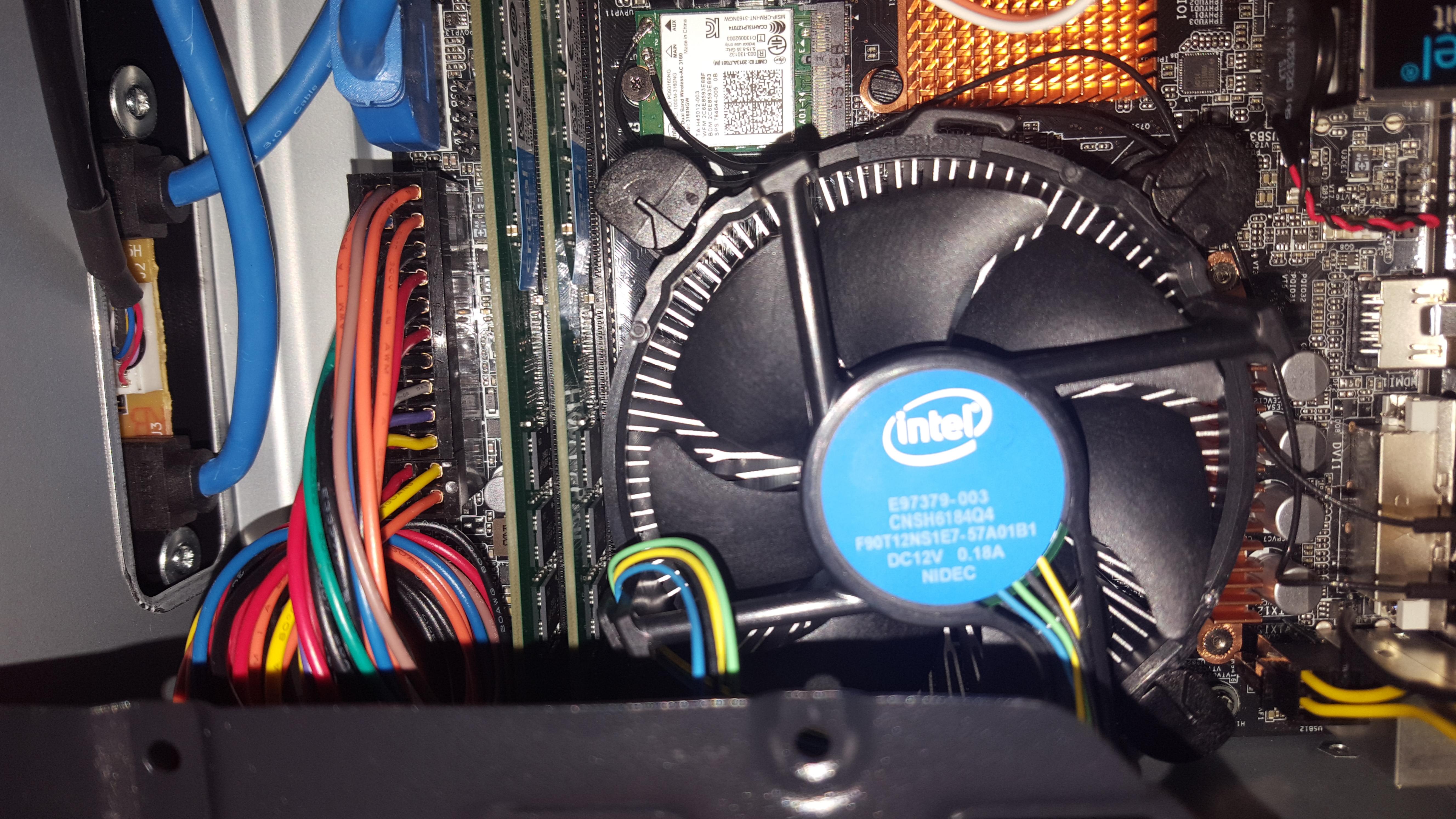

Hab mal versucht ein Foto von dem ganzen zu machen, aber man sieht leider nicht viel darauf:
RAM wirklich ganz eingerastet?
Jap, gerade nochmal gecheckt, die sitzen fest
