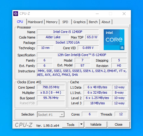

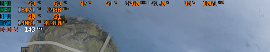

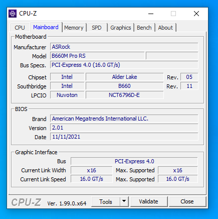

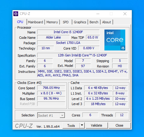

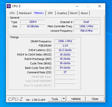

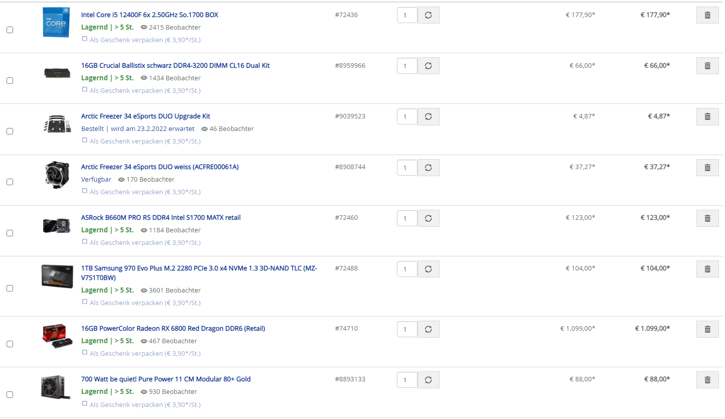

Hallo, habe mir mit eurer Hilfe einen neuen rechner zusammen gebaut der jetzt aber leider nicht ganz rund laeuft.
GPU auslastung, vram auslastung und ram auslastung ist immer sehr hoch, meistens kann ich nicht laenger als 2-3 minuten spielen.
was ich schon probiert habe: zwei stromversorgungskabel an grafikkarte angeschlossen, uefi auf default geladen und xmp profil neu geladen, verschiedene amd radeon treiber, ansonsten habe ich mir aus frust auch schon ein jahresabo von Driver Easy gekauft um zu schauen ob wirklich alle treiber aktuell sind und ich nichts vergessen habe. Treiber technisch sieht alles gut aus.
habe leider nicht viel ahnung, also wenn ich irgendwas total offensichtliches übersehe nehmt es mir nicht übel

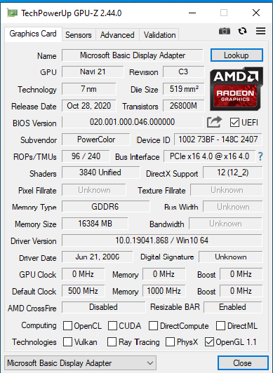

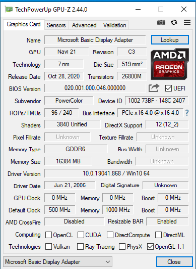

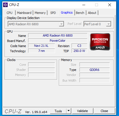

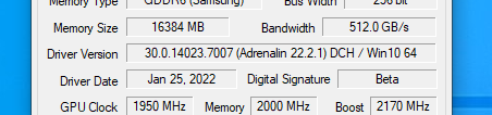

Sind die Grafikkartentreiber von AMD richtig installiert? Der GPU-Z Screen zeigt nur den generischen Treiber.
Reaktionen: up.whatever und arvan
war gerade tatsächlich nicht installiert weil ich den nochmal komplett neu installieren wollte, das habe ich aber gestern auch schon mehrmals, auch mit verschiedenen versionen gemacht, hat alles nichts gebracht.
jetzt müsste das wieder passen oder?

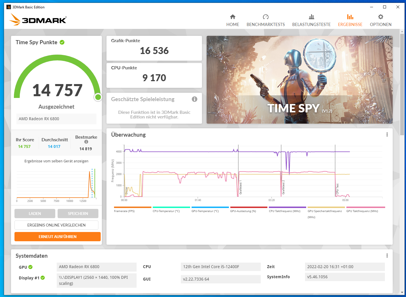

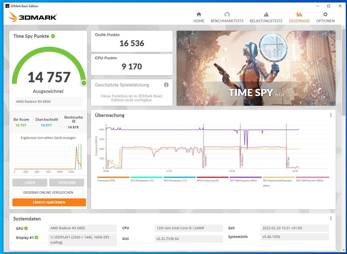

Mal einen 3DMark TimeSpy Durchlauf gemacht?

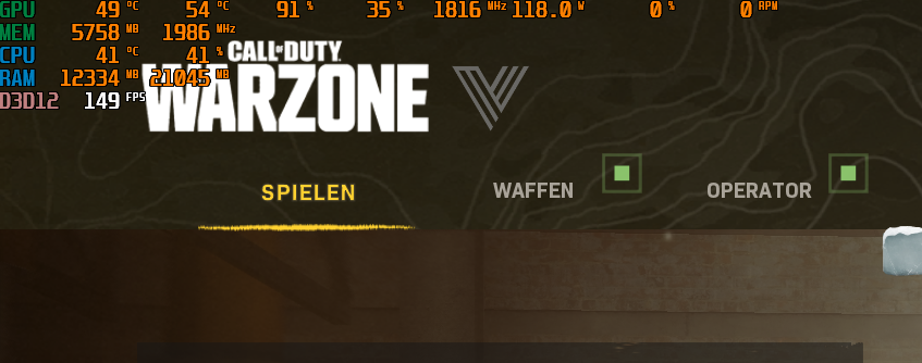

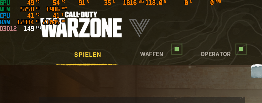

Ja RAM ist hoch, aber kann ja auch an Warzone liegen, habe das Spiel nicht, 149 FPS sieht doch erstmal nicht schlecht aus. Alle Screenshots sehen i.O. aus, Treiber ist ja nun drin.
Reaktionen: osf81
beim zocken? hohe auslastung der GPU ist doch erwünscht. RAM hast halt nur 16GB, das ist für aktuelle games nicht mehr unbedingt üppig. videospeicher ist auf dem Warzone-screenshot bei weniger als 6GB, was ist daran "sehr hoch"?
was passiert dann?

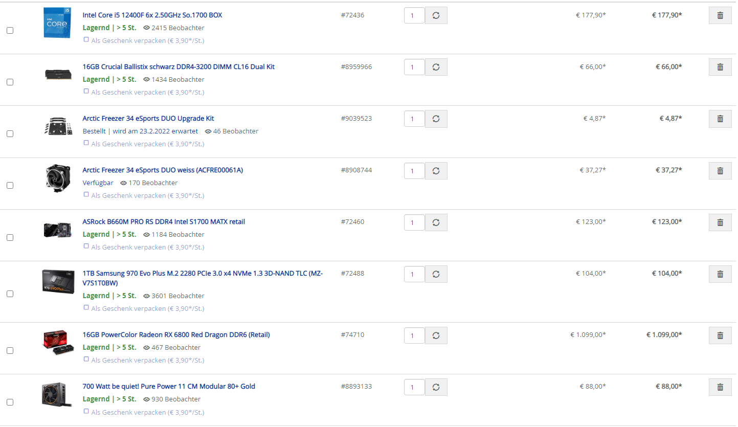

wurde dir das Pure Power 11 CM 700W wirklich hier im forum empfohlen?

Die Spiele schließen sich, Bildschirm freezt kurz vorher stottert die Grafikkarte (Lüfter) etwas.
3d Mark Spy Versuche ich Mal
was passiert dann?

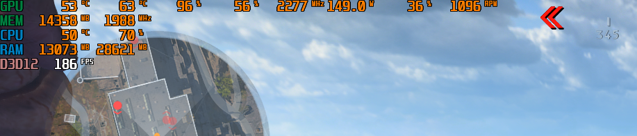

Auf dem Screenshot bin ich nur in der Lobby im Spiel war vram immer bei 14000.
Mir wurde eigentlich ein seasonic 650w Netzteil empfohlen aber das war kurzfristig nicht lieferbar da habe ich auf eigene Faust das von be quiet genommen

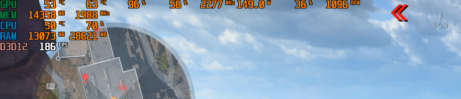

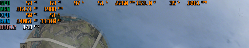

Apex Legends funktioniert, konnte gerade eine ganze runde spielen, warzone stürzt immernoch ab nach 2-3 minuten
spiel freezt einfach und schließt sich nach 10-20 sekunden, sound hört auch auf
der screenshot von warzone ist während des abstürzens

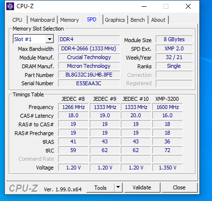

.. ich habe ja keine ahnung, aber was haben eigentlich so hohe ram zahlen zu sagen? ich habe doch nur 2x 8000mb?

Sehen alle Timespy 3d Mark Läufe so aus?Lass mal in Schleife laufen und schau ob es abschmiert?Du kannst die Temps über Overlay im Radeon Treiber beobachten.

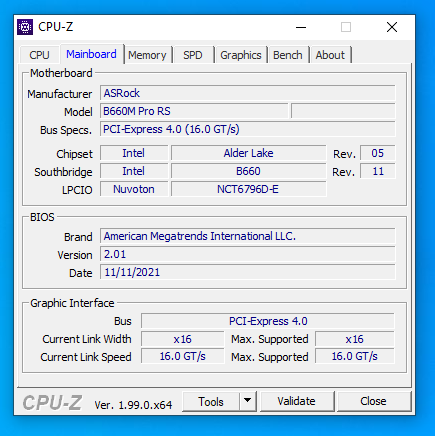

Silver Server schrieb:
BIOS habe ich geflasht danach konnte ich vorhin die erste runde warzone spielen nichts abgestürzt.. chipsatztreiber waren schon alle aktuell
kann es echt daran gelegen haben? habe paar screenshots gemacht die werte waren alle ungefähr gleich..
3d mark habe ich gerade nochmal durchlaufen lassen da waren die werte fast identisch

Ich meine auch nicht die Punkte an sich sondern vielmehr die Graphen die etwas wild aussehen und der Takt der Karte hin und her springt im Gegensatz zum Vram der linear scheint.
Hallo, wollte mich nur nochmal melden. Das BIOS Update hat es bei mir echt gefixt denke ich seither hat alles gut geklappt. Die Grafikkarte wurde mittlerweile zwar schon getauscht aber mit der alten hat auch alles geklappt. Danke nochmal für eure Hilfe 👍
