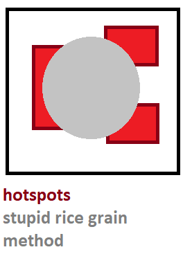

Der 3900x hat aber nun das Problem, dass sein "Hotspot" nicht in der Mitte ist. Ich vermute fast, dass der Kühler irgendwie nicht "sauber" auf der CPU sitzt. Das würde dein Ergebnis mit dem Warith Prism erklären. Bei jenem passen die Werte auch ungefähr zu den üblichen Ergebnissen.

Es gibt kein "zuviel Wärmeleitpaste", es gibt nur "zu wenig", wenns Probleme mit den Temperaturen gibt und alle anderen Faktoren ausgeschlossen werden können.
Vorallem beim Chiplet Design nicht sparen:
