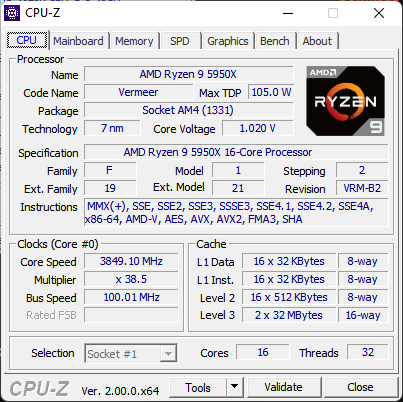

Man kann es ableiten: Also als ich nach B2 stepping und 5900X bzw. 5950X gegoogelt habe, kamen vers. Hinweise/Threads/Twitterpics, dass es ab der Produktionskennung 2143, 2147 bzw. 2148 abhängig von SUT und SUS mit den B2 losging.
Die in #1 angegebene 2203 PUS bedeutet Kalenderwoche 03 im Jahr 2022 = also vermutlich schon ein B2.
100% sicher ist es dann mit einbauen und dann mit einem aktuellen CPU-Z verifizieren...
Beispiel - mein bei e.bay "relativ günstig" eingekaufter 2152 SUS (noch neu/OVP/Ersatz CPU aufgrund einer RMA vom Erstkäufer)
(IF1900 ist damit möglich - IF2000 leider noch nicht wegen VDDG CCD und VDDG IOD Voltage Bug im UEFI)
