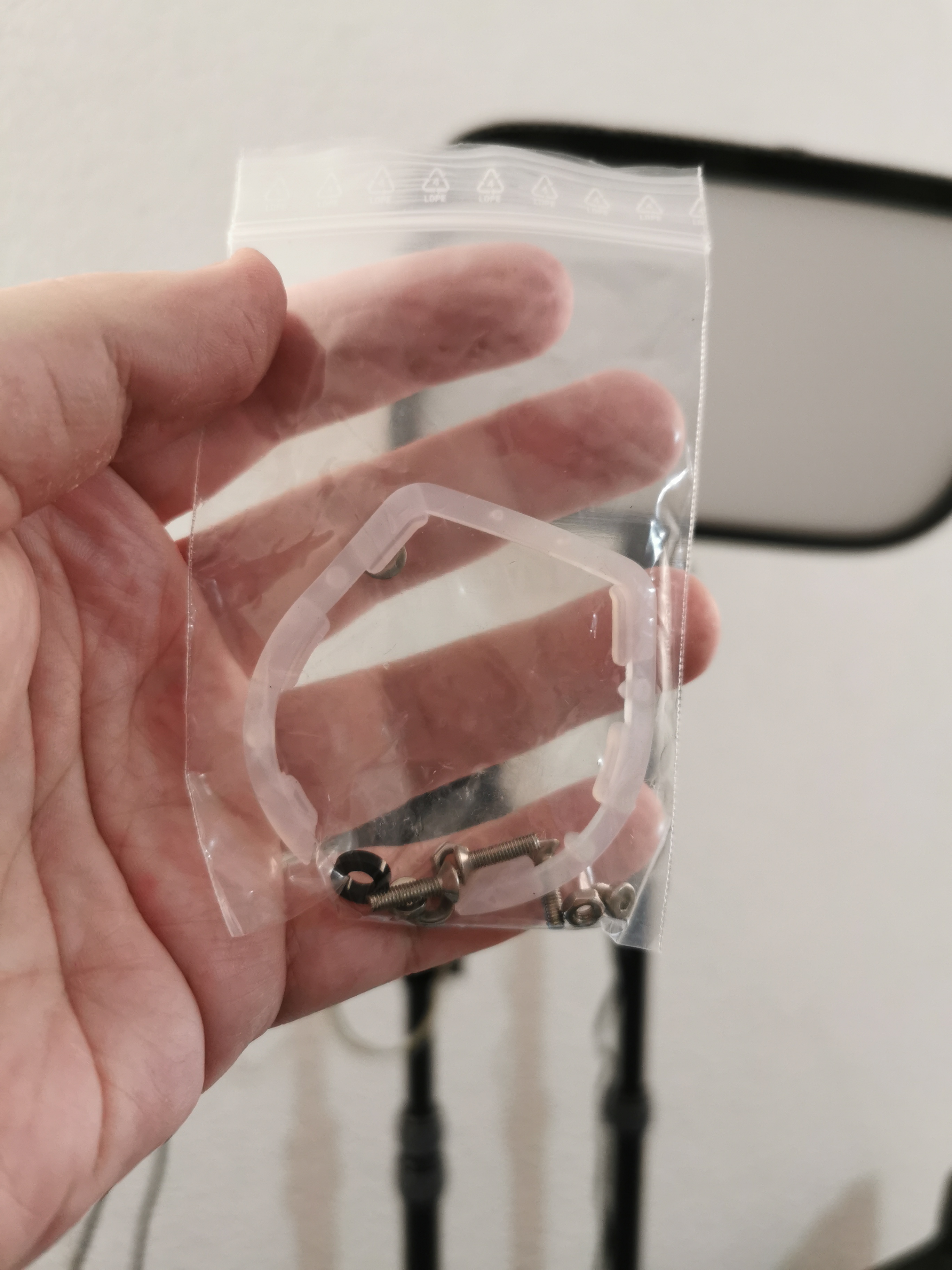

Beim Aquacomputer ist ne Dichtung dabei und son Sack mit Teilen. Kommt die Dichtung oben beim Verschluss darauf? Wobei ist der weitere Zubehörsack beim Aquacomputer
D5 AGB + Next?
Außerdem frage ich mich wie ich die D5 Next per USB an den PC anschließe, das Ding hat doch kein USB sondern nur einen USB Header oder bin ich blind?
Die Pumpe schließt du an den internen USB am Mainboard an - Beim Unify sind unten 2 mit USB beschrifteten Stecker. Dort steckst du die das breitere Ende des beiliegenden Kabels an. Ich habe zufälligerweise das gleiche Board. Dann sieht Aquasuite das Gerät und kann mit den Daten was auch immer tun, was du dort konfiguriert hast.
Wie der AGB von Aquacomputer aufgebaut ist, weiß ich leider nicht - ich nutze die D5 Next mit einem Heatkiller AGB. Das große transparente Silikonteil ist ein Inlay für die Pumpe. Standardmäßig ist da das größere Silikonteil drin. Das kleinere ist etwas dezenter in der Beleuchtung, wenn dir das besser gefällt.

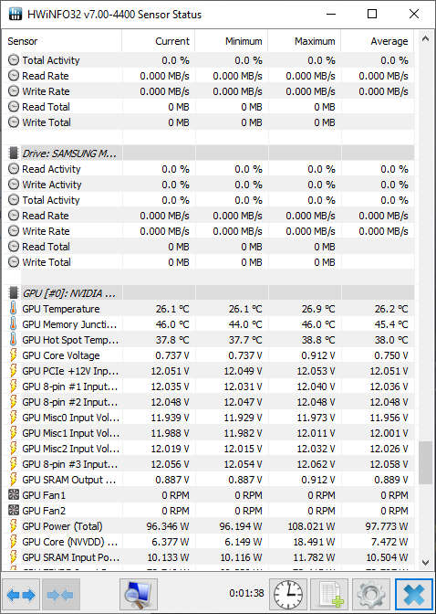

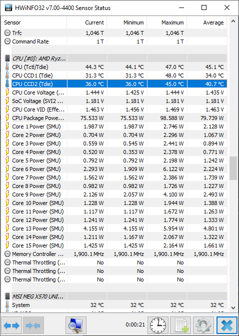

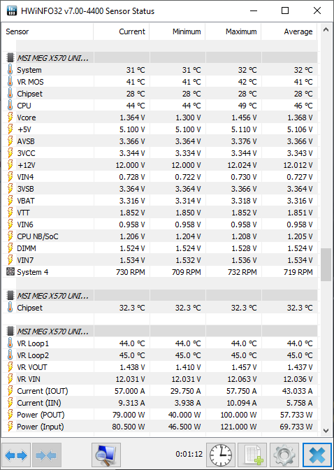

Chipsatz Temperatur von 60°C auf 30°C runter. GPU wird nicht wärmer als 45°C beim Zocken. RAM max 86°C beim ETH Minen. Temperatur das SSDs, auch ohne Wakü Blöcke merklich runter weil sich nicht mehr die Hitze von CPU und GPU im System staut. System insgesamt viel flässiger und das alles unhörbar. Geil!
