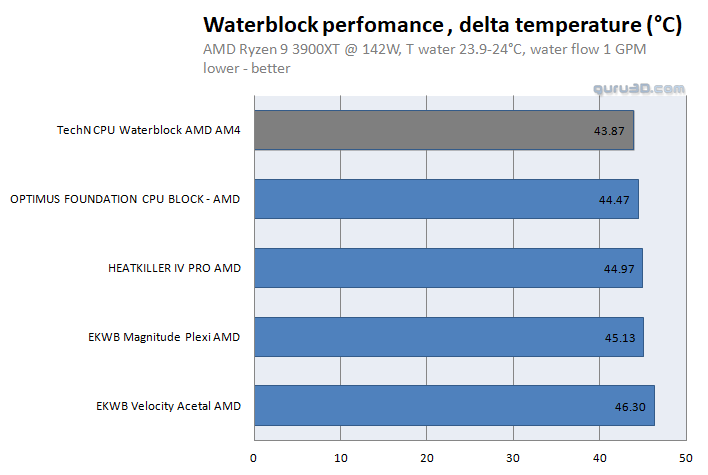

CPU-KühlerOption 3Techn Waterblock AMD AM4Wohl besser als der Heatkiller aber nur direkt beim Hersteller bestellbar und nächster Liefertermin 24.2. - 3.3.)

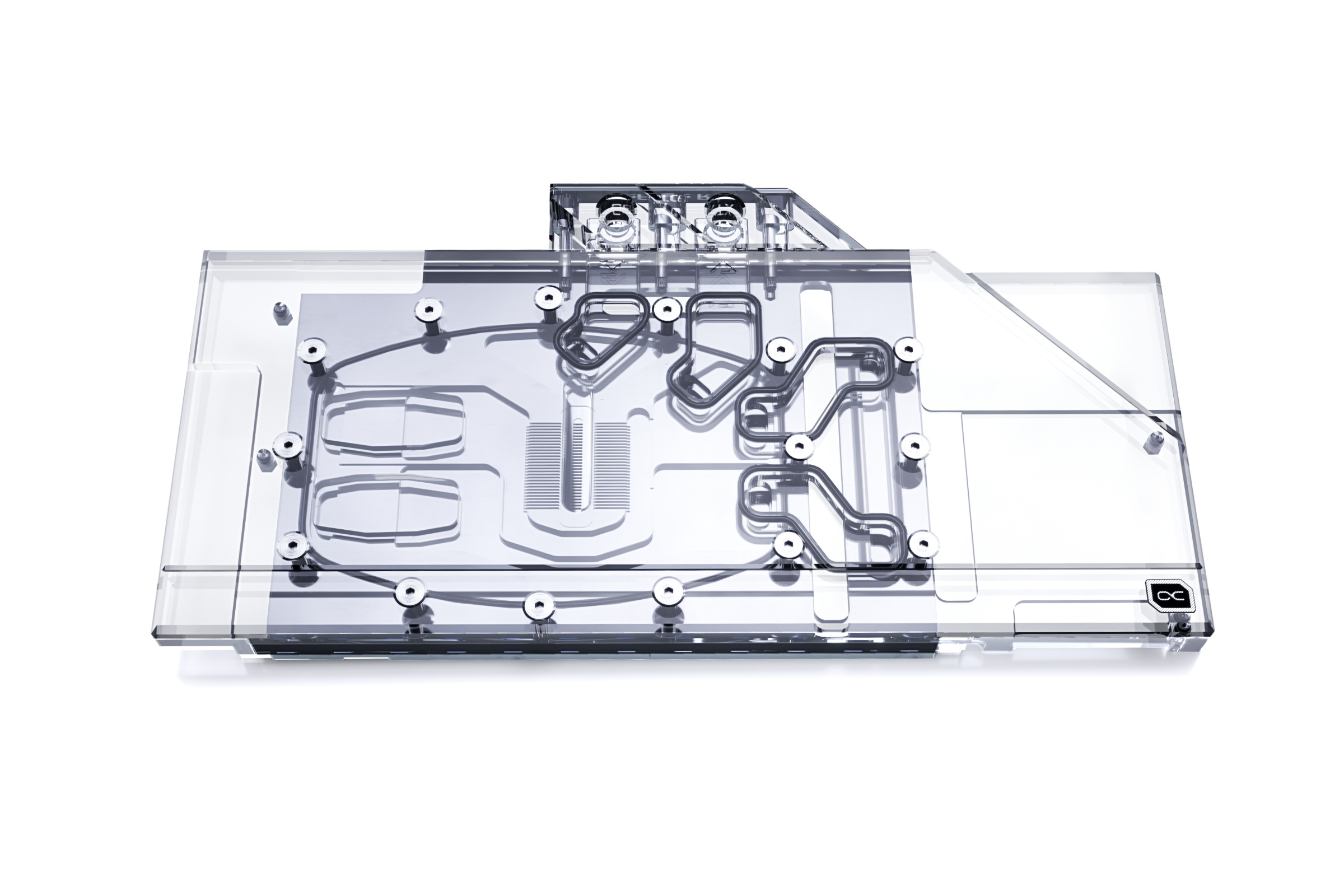

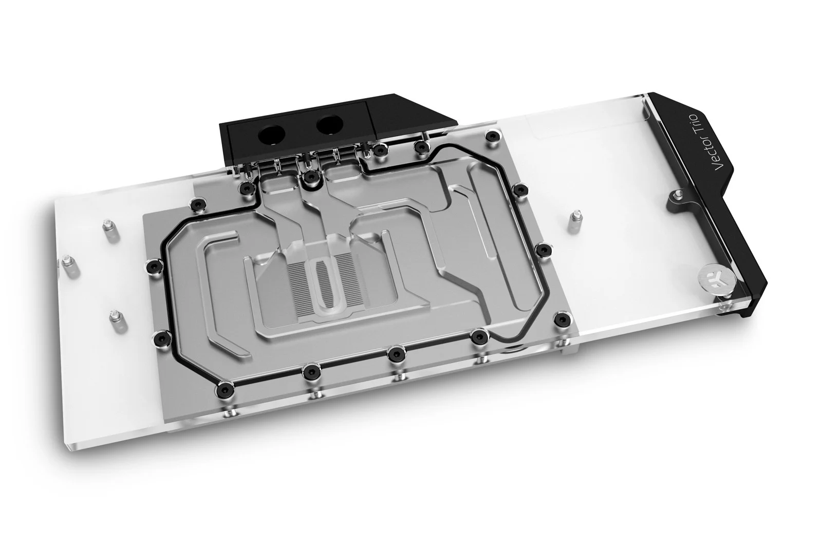

GPU-KühlerOption 1EK-Quantum Vector Trio RTX 3080/3090 D-RGB - Nickel + Plexi
1​
152,9​
?Evtl. direkt beim Hersteller bestellen (lieferbar)
GPU-Kühler ZubehörOption 2EKWB EK-Quantum Vector Trio RTX 3080/3090 D-RGB - Nickel + Acetal
1​
170,9​
GPU-KühlerOption 1EK-Quantum Vector Trio RTX 3080/3090 Backplate - Nickel
1​
45​
GPU-Kühler ZubehörOption 2EKWB EK-Quantum Vector Trio RTX 3080/3090 Backplate - Black
1​
42,99​

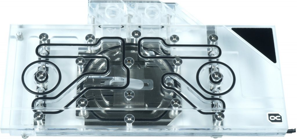

GPU-KühlerOption 3Alphacool Eisblock Aurora Acryl GPX-N RTX 3090/3080 Gaming X Trio mit Backplate, Wasserkühlung
1​
140,9​
GPU-KühlerOption 4Hydro X Series XG7 RGB 30-SERIES VENTUS GPU Water Block (3090, 3080)Gibt es für 179 Euro direkt bei Corsair

  • Lohnt sich der Aufwand einen Techn Waterblock AMD AM4 zu beschaffen? Ich hatte ein Review gefunden wo dieser mit 0815 CPUs bereits 1°C besser als ein Heatkiller IV Pro gekühlt hat. Der Abstand dürfte mit einem 5950X vermutlich noch größer ausfallen, oder?

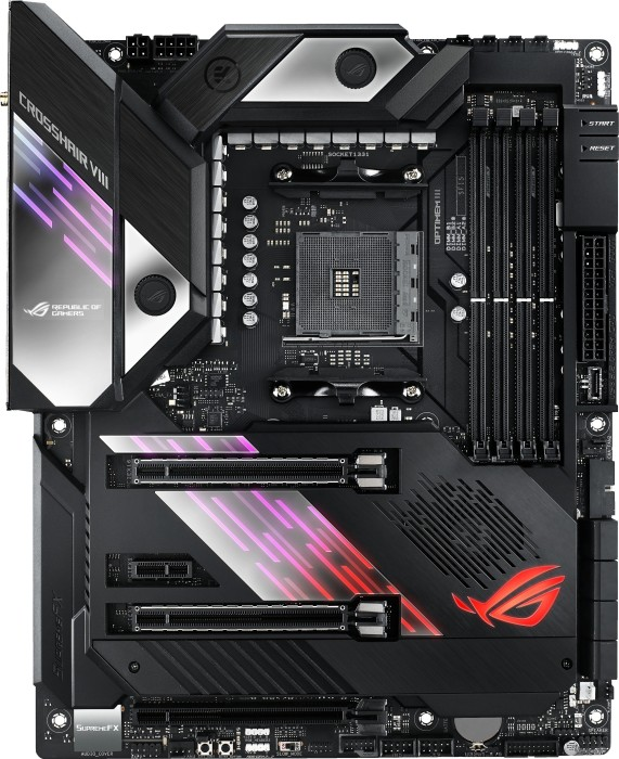

  • Kann man irgendwie den X570 Chipsatz am Mainboard kühlen? Der wird bei mir allein schon über 60 °C im idle warm wegen der ganzen NVMe SSDs und Erweiterungskarten. Wenn ich den ganzen Plastikkrams abmontiere zwecks Montage eines WaKü Kühlblocks, riskiere ich dann evtl. irgendwas nicht mehr ausreichend zu kühlen?

Ich kann zum TechN nichts sagen, allerdings ist der Heatkiller absolut TOP bei meinem geköpften 10900KF.

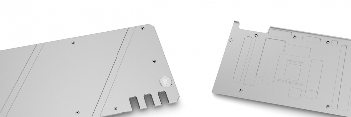

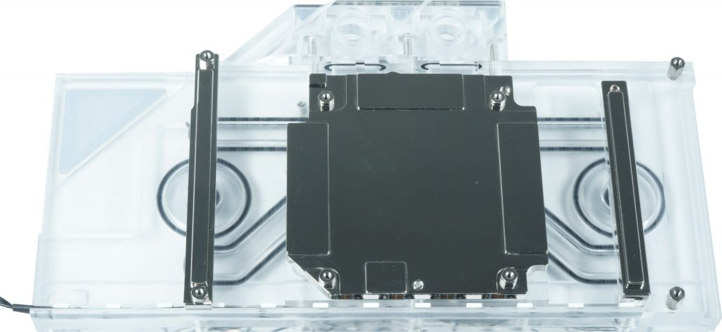

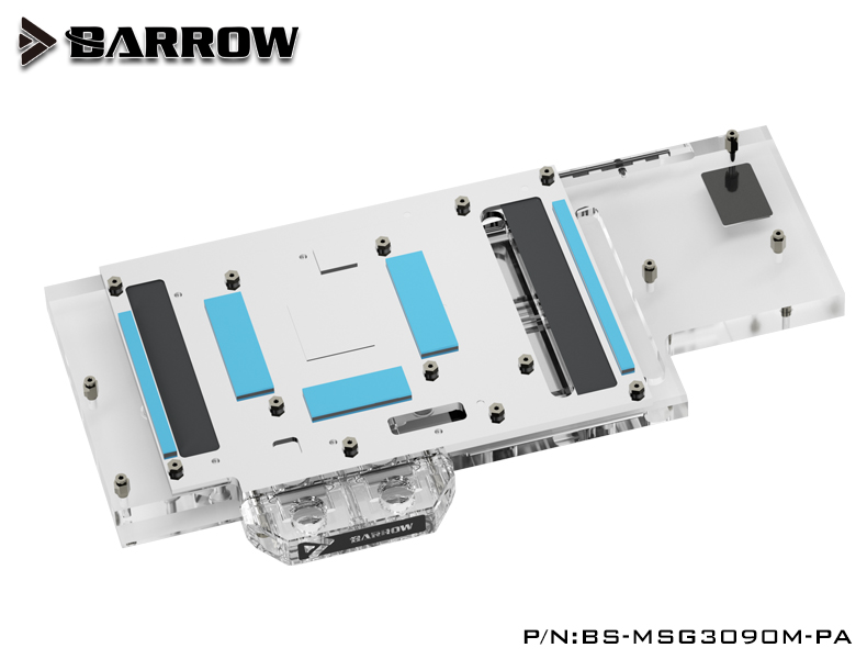

Beim GPU Block würde ich dir zum EKWB raten, da man damit erstmal grundsätzlich nicht viel falsch machen kann. Ich hatte ganz am Anfang einen Alphacool Block für meine Trinity, die Kühlleistung war sehr gut, allerdings hat mir die Verarbeitung gar nicht gefallen. Ich hatte bisher schon einige 3090 und fast alle Hersteller an Blöcken dadurch getestet.

So ein monoblock für CPU + SpaWas ist ja schon sexy. :D Leidet darunter die CPU Temperatur oder kann man das schon machen?
https://www.ekwb.com/shop/ek-quantum-momentum-rog-crosshair-viii-hero-d-rgb-plexi
Das es mit dem ASUS ROG Crosshair VIII Formula nur ein X570 Board mit vorinstallierter Wasserkühlung gibt, ist doch auch mal massiv lächerlich und dann ist nicht mal der Chipsatz wassergekühlt.

Und noch ein TechN Testsieg (3900XT mit 140W)
https://www.guru3d.com/articles_pages/review_liquid_cooling_with_a_techn_waterblock,5.html

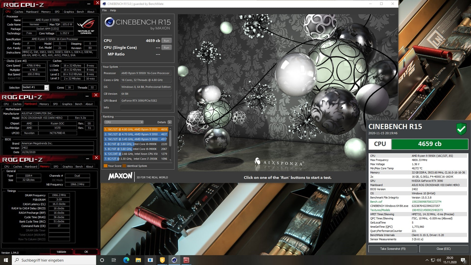

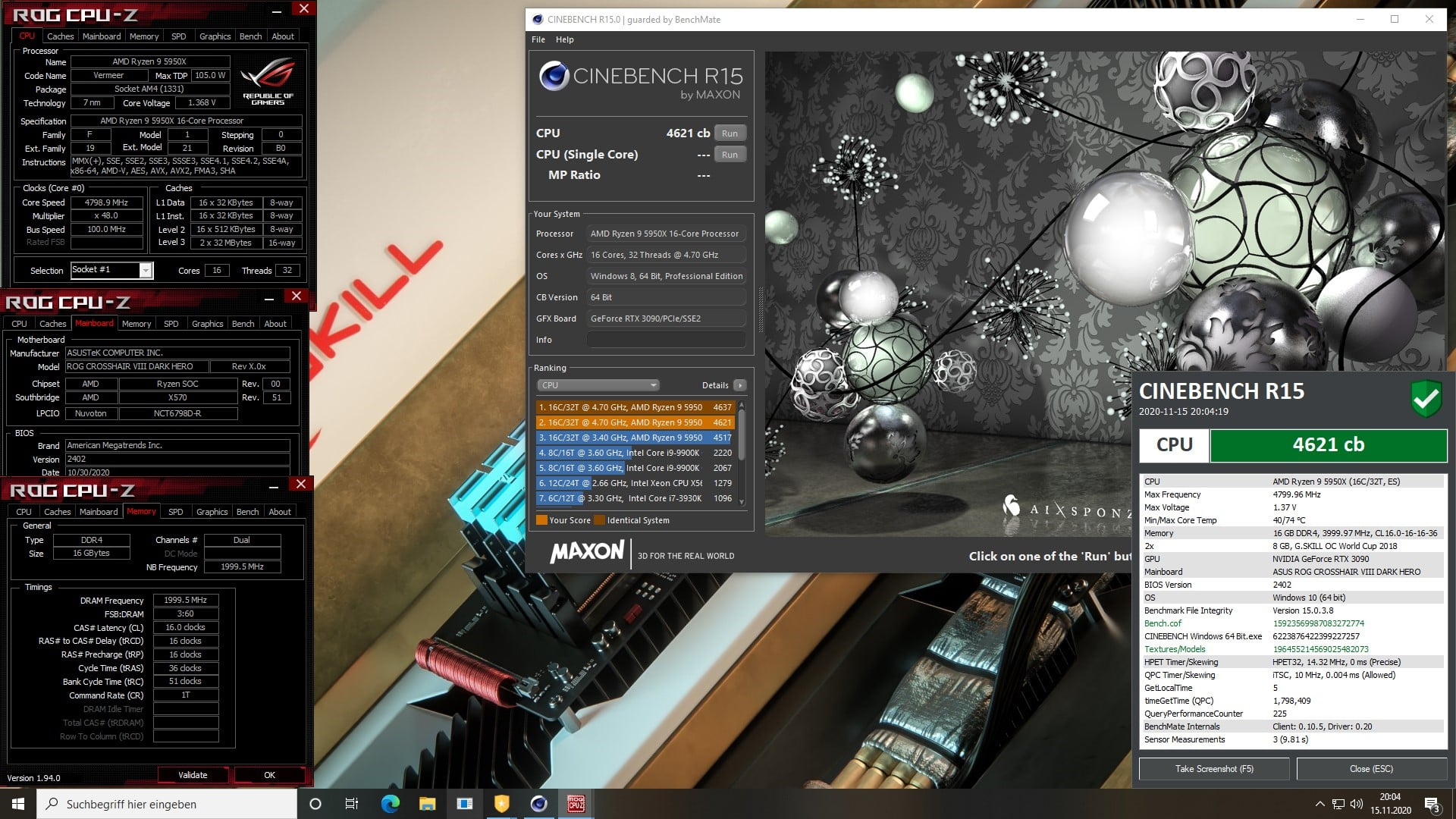

Auf Facebook hat jemand Screens von einem vermutlich 5950X @ 4800 Mhz Allcore bei max 72°C mit dem TechN im Cinebench gepostet. Keine Ahnung wie sich ein Heatkiller da schlagen würde aber genau wegen der Performance will ich jetzt ne WaKü. :-D
Bleibt noch die Frage bezüglich der Spannungswandler bzw was da sonst noch um den CPU Sockel drum ist und sonst bei LuKü vom CPU-Kühler mitgekühlt wird... Ansonsten bestelle ich den TechN. Der Heatkiller ist zwar günstiger aber ich will maximale Performance und der Aufpreis entspricht hier in der Schweiz 4 Dönern. Das ist es in meinem Fall also mehr als wert wenn ich auf das Jahr gerechnet auch nur eine Stunde Zeit beim Rendern und Co. gewinne.
Spannungswandler braucht man nicht kühlen, da reicht guter airflow im Gehäuse.
Wie gesagt die 1,9 grad wirst du am Ende eh nicht merken, aber am Ende ist es dann Geschmacksache.

Den Corsair GPU Kühlerblock werde ich wohl nach miserablen Testergebnissen bei Igor für die Referenzkarten von der Liste streichen. Leider gibt es wenig Vergleichtests für die MSI 3080/3090 Kühlblöcke der Hersteller. Werde in Zukunft wohl einfach Asus Mainboards und Grafikkarten kaufen müssen weil für diese Wasserkühlblocke am verbreitesten sind.

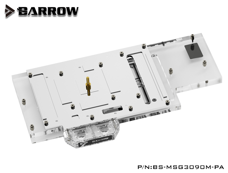

Hier mal eine Übersicht der GPU Kühler für die 3080/3090 Gaming Trio. Was meint Ihr? Welcher taugt am besten vom Design der Kühlung her? Mein Favorit ist mittlerweile der Alphacool weil der für 3080/3090 Referenzkarten bei Igor überzeugt hat und die AMD 6900 XT Variante bei Hardwareluxx auch den EKWB und Corsair geschlagen hat. Mangel direkten Vergleich der MSI Trio 3080/3090 Varianten würde ich mich also einfach aus den Testsiegen der anderen WaKü Blöcke für die aktuellen Grafikkartengenerationen schlussfoldern, dass auch bei der MSI Variante der Alphacool wahrscheinlich das beste Produkt in Bezug auf Cool Performancee bietet. Leider fehlen mir aber gänzlich Reviews zum Bykski und Barrow Modell.
Zu den GPU Kühlblöcken habe ich dir oben was geschrieben. Sogar eigene Erfahrungen, aber scheinbar willst du das nicht lesen.
Reaktionen: tackleberry
Sorry, bin die ganze Zeit am hin zu herspringen zwischen CPU, GPU Block, Händler suchen, Reviews lesen und hatte Deine Ausssage schlicht und ergreifend vergessen. Ich will gerade erstmal die Teile sichern, die besonders knappt und schwer zu bekommen sind. Das ist gerade schon extrem stressig wenn man nur ein bestimmtes Zeitkontigent dafür zur Verfügung hat. Der verdammten Mora3 gibt es wirklich nirgendwo. Ich werde auch Deine Fragen noch beantworten. Danke auf jeden Fall für Deine Zeit, die Du Dir nimmst um mir zu helfen.
Für welche Grafikkarte genau hattest Du den Alphacool und was genau was das Problem mit der Verarbeitung der EK so viel besser? Hast Du einen Temperaturenvergleich parat?

Ebenso würde ich beim CPU Block keinen Monoblock nehmen, die VRM sind auf dem Board ausreichend vorhanden und mit hochwertigen Powerstages bestückt.
Dafür kannst du den Monoblock ausschließlich auf dem Board betreiben und auf keinem anderen, beim nächsten Systemwechsel kannste das teure Ding in die Tonne kloppen.

Bykski hat alternativ auch noch ein paar Modelle mit Acryl-Top und Beleuchtung im Angebot, sahen auch recht schnieke aus, aber bei denen hängste auch auf dem Sockel fest.

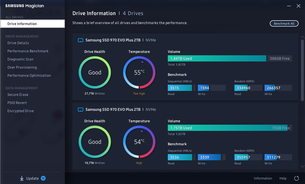

Gibt es eigentlich irgendwelche Regeln für wann man Wärmeleitpads und wann Wärmeleitpaste verwenden sollte? Ich nehme mal an für M.2 SSDs empfielt sich Wärmeleitpads?
Ich habe heute auch irgendwo von Leuten gelesen, die RAM Kühlblöcke zweckentfremden, an der Blackplate Ihrer Geforce 3090 montieren (mit Wärmeleitpads?) und an den WaKü Kreislauf anschließen. Habe die Posts jetzt leider nicht wieder gefunden. Was haltet Ihr von der Idee? :D

Habe jetzt doch noch zwei M.2 SSD Kühler gefunden.
http://www.barrowint.com/product/qtlt/qt/1574.html
http://www.barrowint.com/plus/view.php?aid=905
Das erste Ding sieht ja dem Corsair Modell recht ähnlich. Was ist denn von Messing (Brass) bei Wasserkühlung zu halten? Überträgt Messing evtl. wärmer schlechter und sorgt dafür, dass die SSDs nicht unter eine effiziente Betriebstemperatur rutschen? Habe ältere Texte gelesen in denen es hieß NAND-Speichermodule oder der Controller brauchen eine bestimmte Temperatur zum gut zu laufen. Zur zweiten habe ich sogar einen deutschen Erfahrungsbericht mit Bildern gefunden. Temperaturen sind laut Angaben des Autors brutal gesunken unter Idle als auch Last (max 35°C :love:). Wird durch eine Textbewertung bei Aliexpress bestätigt. Model 2 wird bei Ali auch gelobt. SSD WaKü Blöcke werden also gekauft. Die Frage ist nur welche. Optisch finde ich Corsair am besten aber taugen die auch? :daumen:
Für das Messing Modell hätte ich sogar schon einen Händler im Euroraum mit Versand in die Schweiz gefunden... 27 Euro das Stück. Ist billiger als der Corsair, der ist im Vorverkauf bei Amazon.de für 40 Euro gelistet ist. Preis ist mir aber egal. Die Frage ist was wohl besser performt. Gut möglich, dass die SSDs direkt kühler sind sobald CPU und GPU auf Wasserkühlung umgestellt sind aber ich will einfach alle Teile auf einmal hier haben und los legen.
edit
Messing und Kupferlegierungen sind übrigens wohl bei der Wärmleitfähigkeit etwa gleich auf. Reines Kupfer leitet 2-3x besser als Messing. Quelle: https://de.wikipedia.org/wiki/Wärmeleitfähigkeit
Wie ich schon schrieb, mora ab Ende der Woche bei watercool verfügbar, einfach jetzt bestellen und freuen.
Ein m2 Wasserblock ist komplett sinnlos!
Ich habe bei weitem nicht solch hohe Temperaturen auf meinen m2.
Ich hoffe dir ist auch bewusst das du mit deinem Plan deine Budget aufjedenfall hochschrauben musst.
