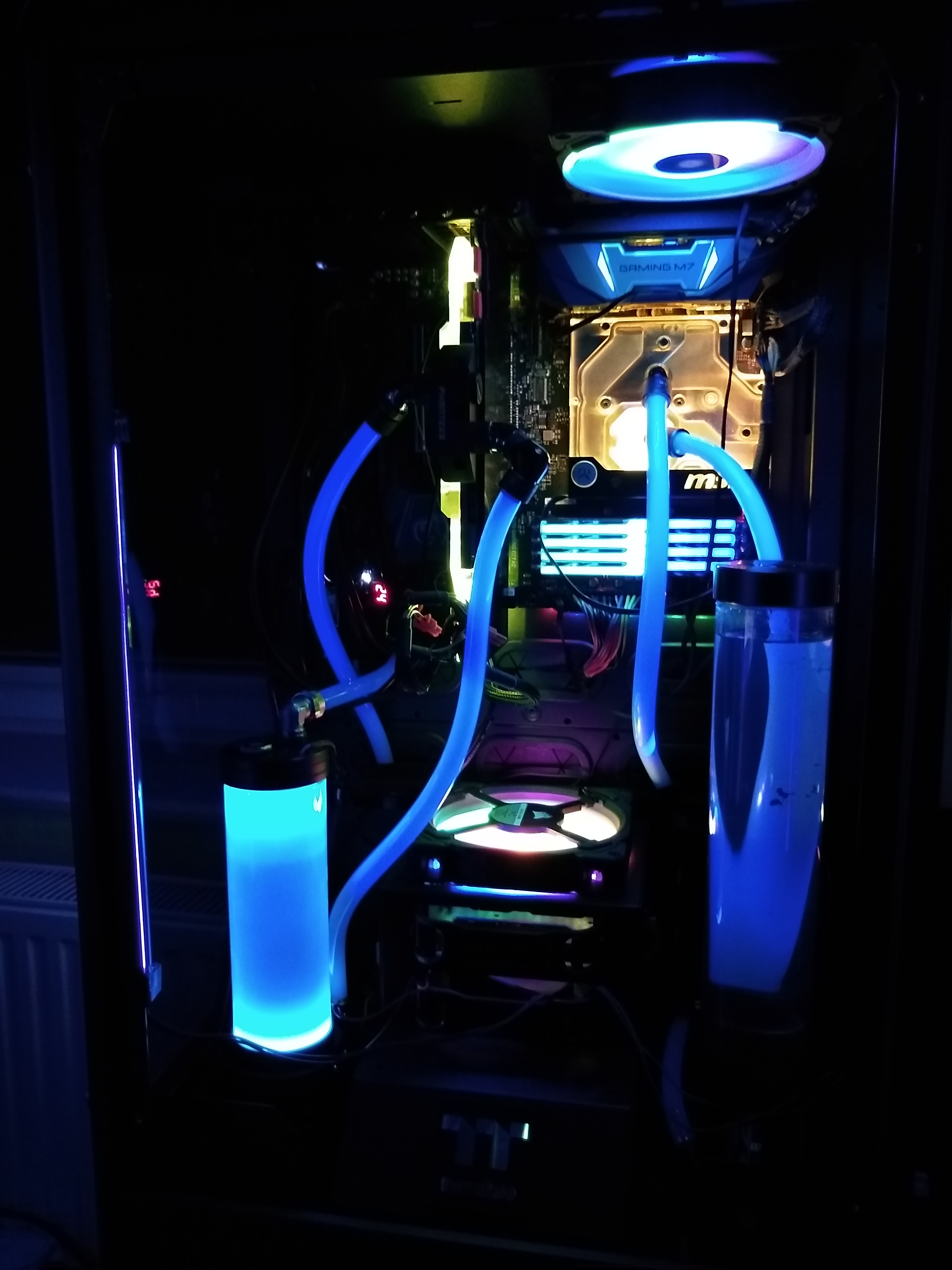

Hatte ich auch r7 2700 x . Ich hab das BIOS einfach einmal auf Grundeinstellung und alles nochmal eingestellt. Danach lief mein Rechner ohne Probleme. Bios Bug . Kinderkrankheit.
Msi m7 x470
R7 2700x
Gskill Trident 3200
Msi Aero 1080 ti wassergekühlt
