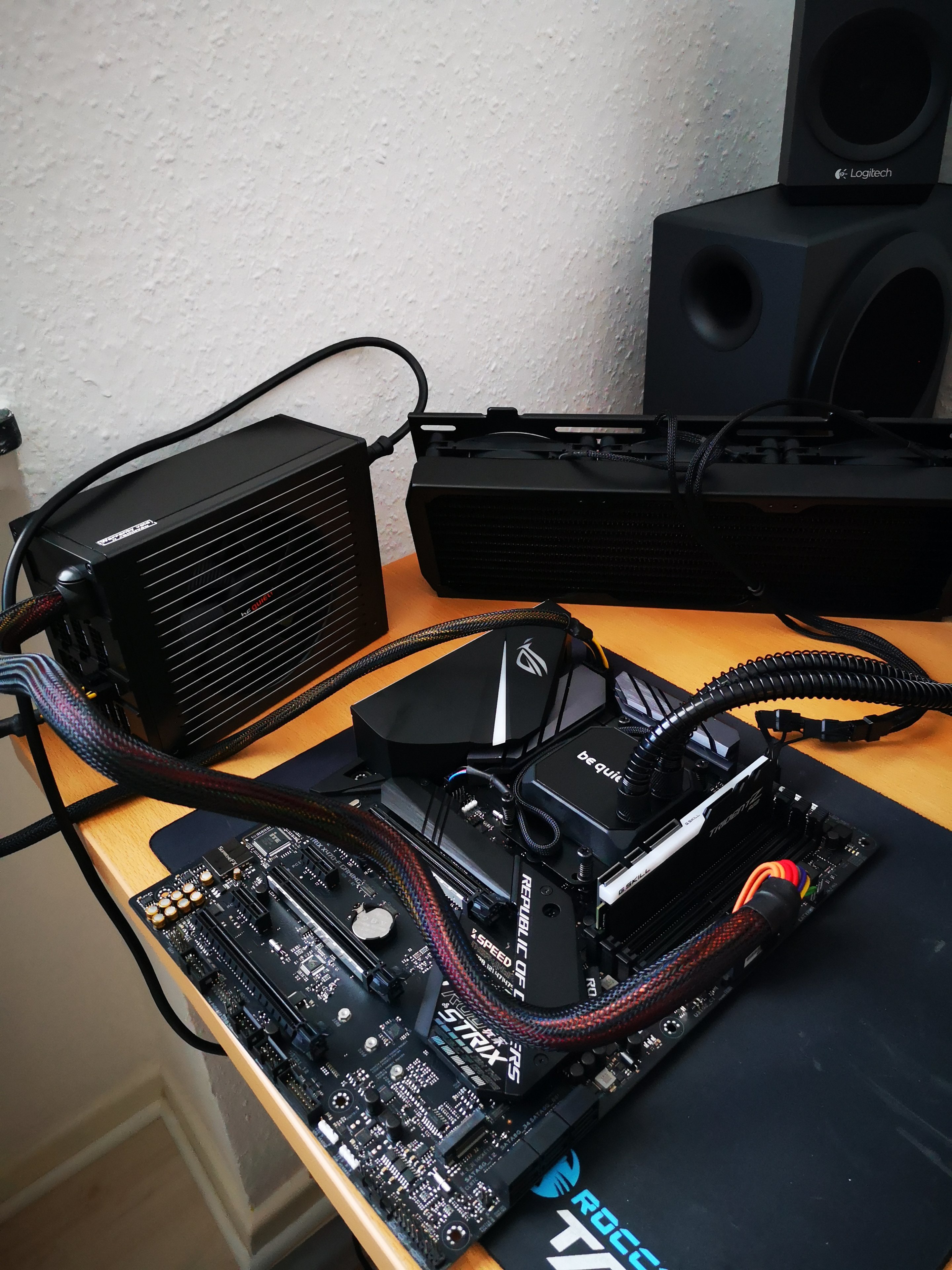

Habe ihn schon komplett ausgeschlachtet, siehe Bild.
Original Netzteil Kabel fürs MB und ATX genommen.
Es hängt keine Platte dran. GPU ausgebaut. Nur RAM drin und M.2 SSD.
Will nicht starten.
RAM Slots schon getausch auf 1 und 3. Kein Erfolg.
Einen RAM Riegel durch alle 4 Slots getestet. Kein Erfolg.
Bios Reset durchgeführt. Batterie entfernt. Eigene Steckdose mit Verlängerung probiert, CPU Kühler Schrauben etwas gelöst.... also alles was hier im Thread vorgeschlagen wurde. Ohne Erfolg.
Sogar den Power Button umgangen, um diesen als Ursache auszuschließen, ohne Erfolg.
Ich habe echt keine Idee mehr was ich machen könnte.

Notfalls mit Schraubenzieher die Pins "kurzschließen".
Aktuell alles ausgebaut und auf dem Tisch platziert.
War etwas spatzieren um freien Kopf zu bekommen... AIO neu ausgerichtet und an die CPU geschraubt.
PC geht an, meckert rum dass keine GPU dran ist.
Ich krieg' ne Krise...
