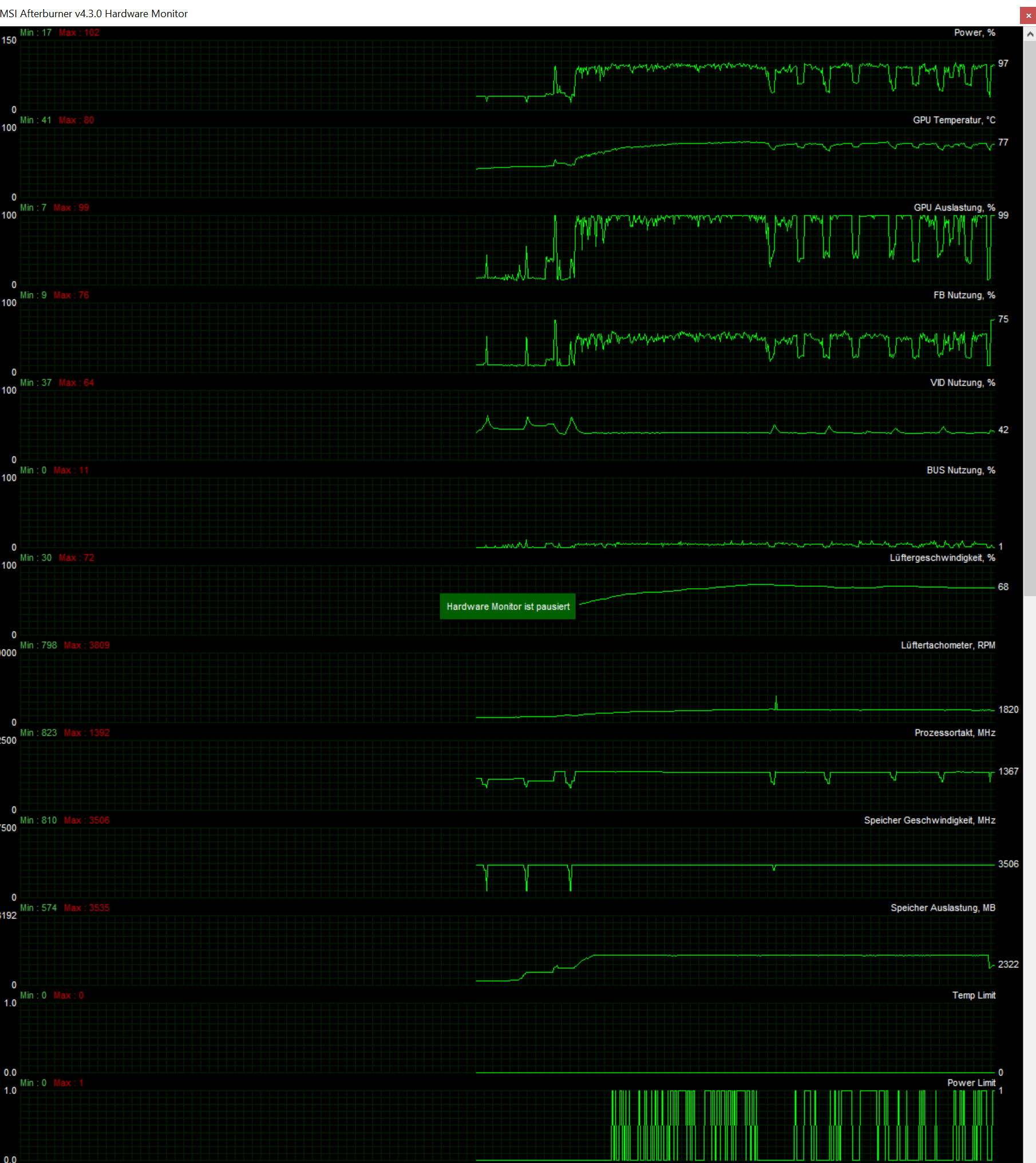

Mit MSI Afterburner konnte ich beobachten, dass nachdem die Spiele etwas gelaufen sind plötzlich die GPU Auslastung stark abfällt. Das gleiche gilt für die CPU Auslastung. Diese konnte ich besser im Taskmanager beobachten. Dort viel die CPU Auslastung in den Momenten wenn es ruckelte von 80-90% auf 30%. Selbst der Sound der Spiele hakelt während der Ruckler.
Diese Ruckler halten immer nur wenige Sekunden (etwa 7-8) und dann geht es für die nächsten schätzungsweise 30 Sekunden wieder (scheint leicht zu variieren, aber unabhängig von der Anwendung).

Aber wird die CPU denn tatsächlich zu heiß? Ich habe ja die listen mit sämtlichen Ergebnissen des Afterburners geschickt und die CPU hat maximal eine Temperatur von 59 Grad Celsius erreicht.

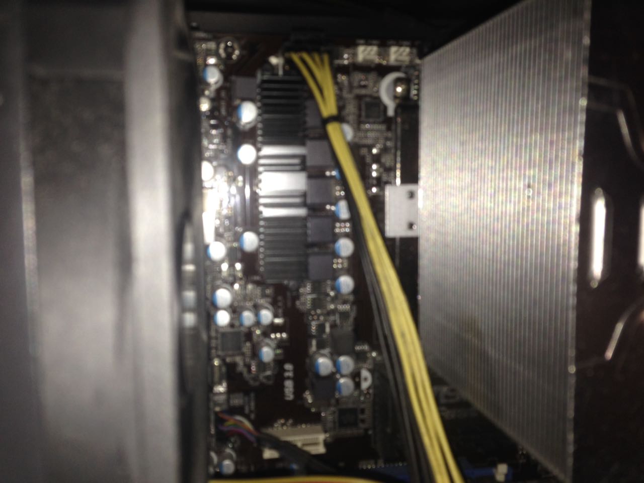

Es ist nicht die cpu die zu heiß wird sondern die Spannungswandler daneben.
Du kannst ja mal das Gehäuse aufmachen und ein Ventilator oder Lüfter benutzen.
Kann ja sein des es immer an der Grenze war und jetzt zusätzlich durch Staub oder Sommer (Hitze) plötzlich nicht mehr reicht.

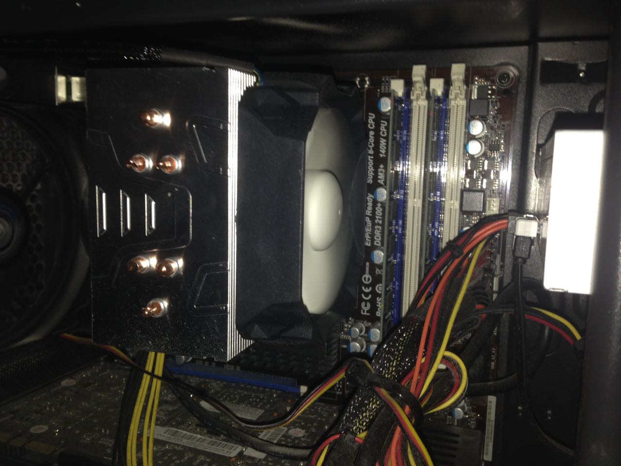

Ist es nur der kleine Boxed Lüfter?
Du kannst ja mal ein Foto machen.

Die CPU-Temperatur ist dabei egal, da es die Spannungswandler sind die überhitzen. Die Spannungswandler verfügen auf Otto-Normal-Mainboards jedoch über keine Temperatursensoren, so dass man die Temperatur nicht mit Tools auslesen kann. Werden die Wandler zu heiß, taktet die CPU herunter damit die Wandler wieder abkühlen.
Das dieses Verhalten erst jetzt auftritt kann vielleicht daran liegen, dass sich mit der Zeit Staub auf dem Mainboard ablegt welcher die Kühlung der Spannungswandler beeinträchtigt. Oder es liegt einfach am Alter des Boards. Mit zunehmendem Alter werden die Kontakte und Lötverbindungen nicht besser, so dass durch Übergangswiderstände zusätzliche Wärmequellen entstehen.
Den Unterschied zwischen nem Tower- und nem Topblower-Kühler findest du leicht heraus, indem du die Begriffe googlest und dir die Ausrichtung der Lüfter anschaust. Der Topblower bläst die Luft durch den Kühler auf das Mainboard, wodurch die Spannungswandler auch was vom Luftstrom abbekommen.
Wenn Ihr gerade umgezogen seid und die neue Bude nur 5 Grad wärmer ist als die alte, könnten das die entscheidenden Grade zu viel sein, da die mickrige Spannungsversorgung der CPU sich vorher gerade vor bzw. an der Kotzgrenze bewegte. Der Kühler ist eigentlich auch ungeeignet.

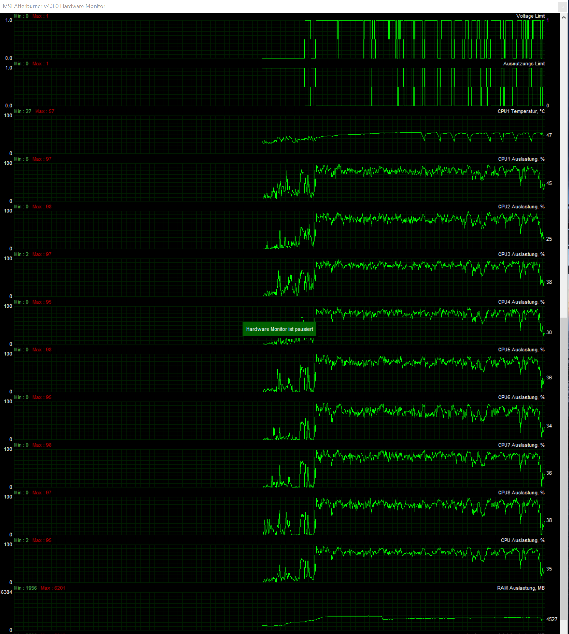

Gar nicht. Wie gesagt ich kenn mich nicht allzu gut mit Hardware aus. Der Takt der CPU ingame müsste aber ganz oben bei den Screenshots drauf sein. Ein Spiel lief nebenher.

der Afterburner zeigt nur den takt des grafikprozessors (GPU) an. hatte die anleitung nicht ohne grund verlinkt;)
