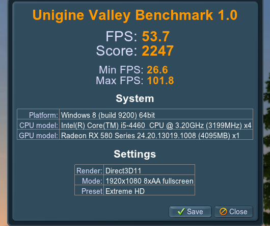

Base_Dussel schrieb:
Mach mal superposition (1080p extreme)oder Unigine valley (extreme HD), damit du einen Wert hast, den du vergleichen kannst. Dann kann man schonmal sehen, ob die Karte zumindest normal performt ausserhalb von den besagten Spielen.
Wieso steht da denn 4GB bei der GPU, wenn ich doch 8 habe :confused_alt:
Lad Dir mal GPU-Z und teste gegen was es an VRAM anzeigt (also ob 4096 oder 8192 MB VRAM).
Ne, da steht 8 GB, so wie es sein soll
Ja die Superposition-Demo zeigt bei vielen 580`er 8 GB nur 4 GB an. Ist ein Programmierfehler. Nicht destotrotz solltest du deinen Arbeitsspeicher mal auf 16 GB erhöhen ,-)
