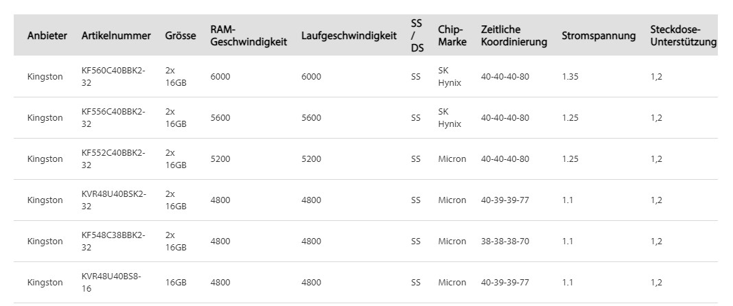

Was ist mit den DDR5 Arbeitsspeicher?
Laut Asus Liste werden zwei "Kingston FURY Beast DDR5 16GB/6000MHz" unterstützt und nicht nur einer?

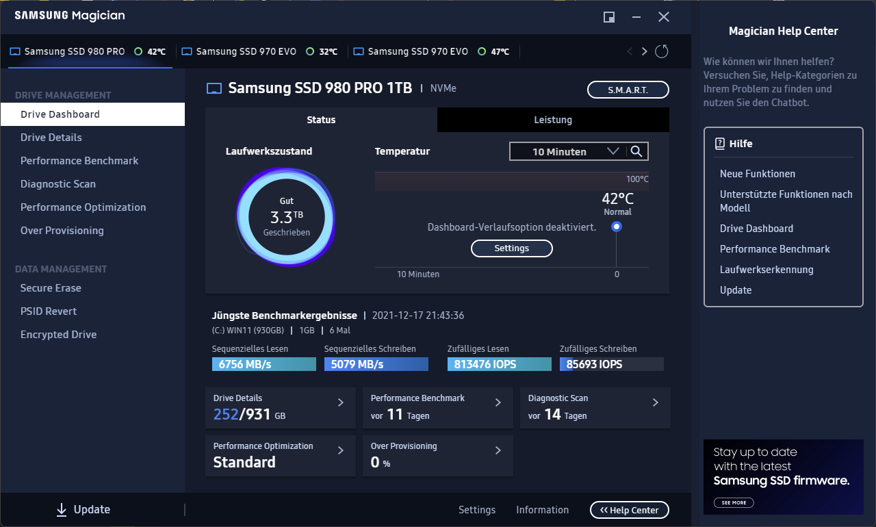

Kauf dir eine M2 Samsung 980pro 1TB und hab freude!

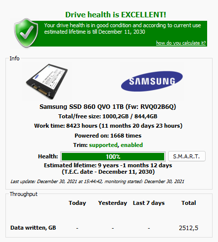

Ich zitiere mal:
Sage und schreibe 343 Jahre wird diese SSD vermutlich funktionieren. Hierbei handelt es sich um keine Gewähr, jedoch um eine gute Vorhersage. Die Garantie für die genannte SSD beträgt ganze zehn Jahre. Auch TLC-Platten müssen sich nicht verstecken. Das 1-TB-Modell der Samsung 850 EVO-Reihe, die preisgünstiger mit dem TLC-Speichertyp ausgestattet ist, kann mit einer Lebensdauer von 114 Jahren rechnen.
Falls Ihre SSD schon eine Weile in Betrieb ist, dann können Sie mit Hilfe von speziellen Werkzeugen die noch zu erwartende Lebenszeit berechnen. Das Tool SSDlife kalkuliert für Sie, wie lange das Laufwerk bereits in Betrieb war, berechnet die Datenmengen, die bisher geschrieben wurden und gibt auch eine Wertung über die Lebensdauer.
https://www.compuram.de/blog/die-le...nge-haelt-sie-und-was-kann-ich-ihr-gutes-tun/
leider untrerstützt SSD Life keine M2.
Ich habe noch eine C300 von Crucial. von 2011
Die läuft immer noch zu 100%

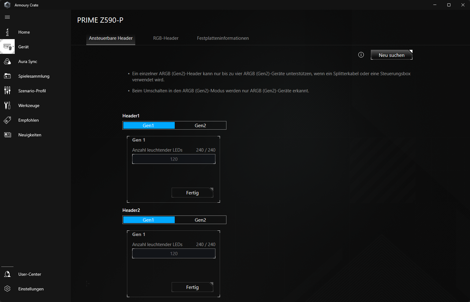

Aber ich habe noch ein anderes kleines Problem die Software erkennt keine RGB-Sync-Geräte die an den drei Anschlüssen hängen, wo könnte das Problem liegen?
Über die Gehäuse-Steuerung funktioniert alles problemlos.
Taugt überhaupt die RGB-Steuerung(Gen2) vom Mainboard was, kennt sich jemand aus?
Oder ist die mitgelieferte Software scheiße?
Meine Erfahrung mit Armoury Grate
  • Kein Aura Sync installieren!
  • Wenn ein Update kommt alles wieder deinstallieren und den web update Installer neu laden und die Sofware updatet sich.

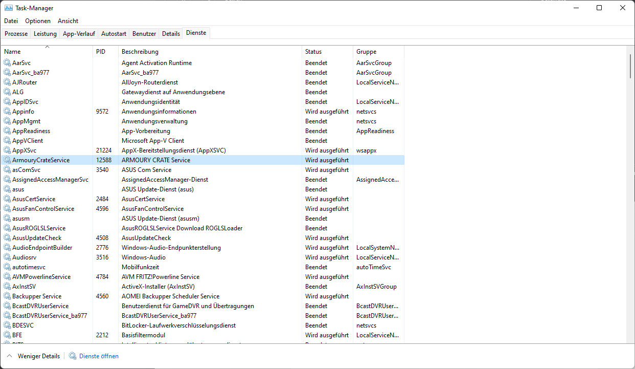

  • startet Armoury Grate nicht richtig, sprich zeigt keine Daten, den dazu gehörigen Dienst mit der Hand starten!

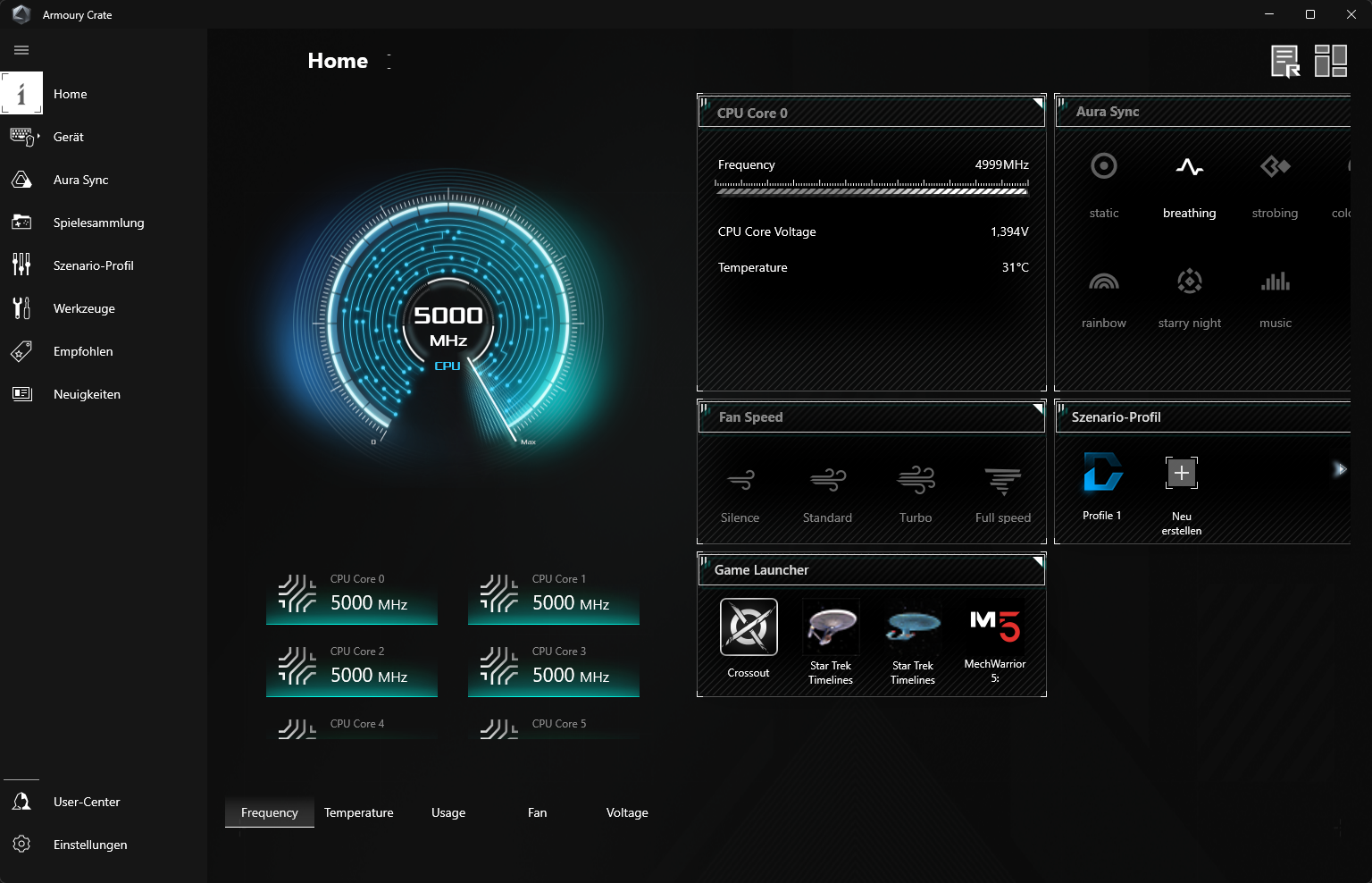

Ich steuer mein RGB RAM darüber
