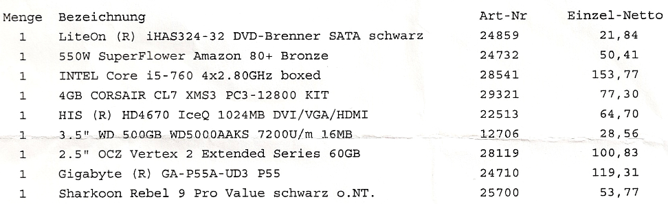

Daten zur verbauten Hardware sind vergessen worden!

Wenn du wirklich Hilfe willst, nennst du mal die komplette Hardware.

Es leuchtet und tut sich tatsächlich nichts. PC Daten habe ich oben nachgeliefert

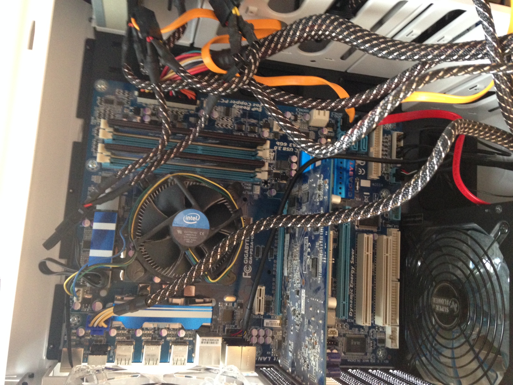

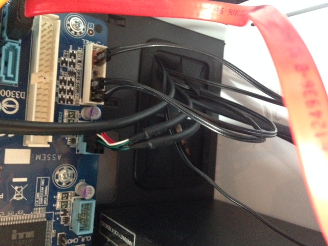

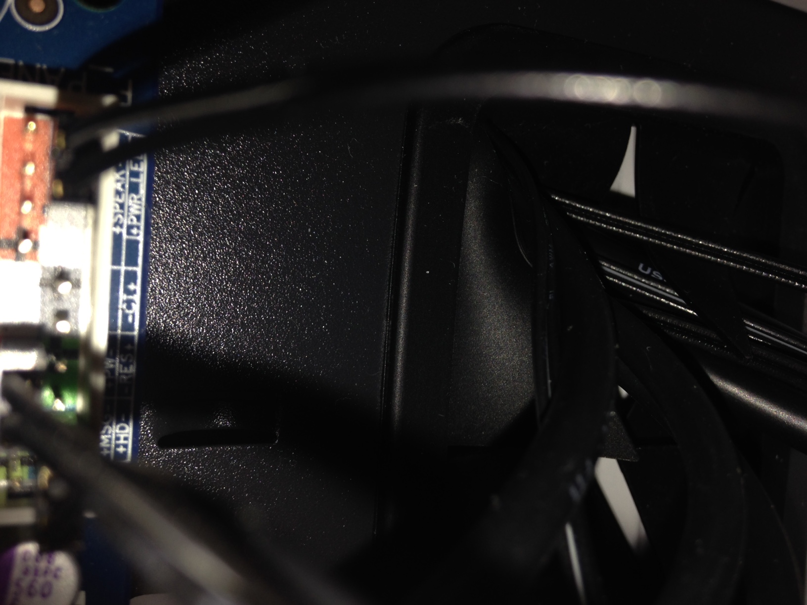

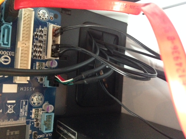

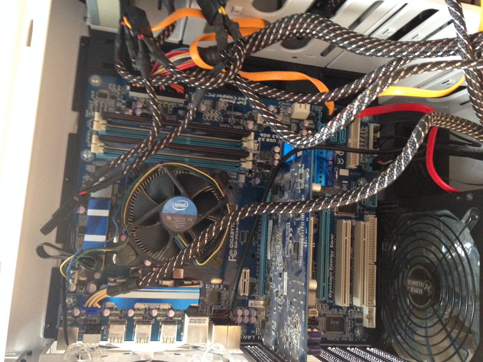

Hier noch einmal Bilder von meinem Neuanschluss:

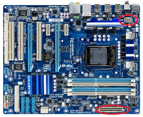

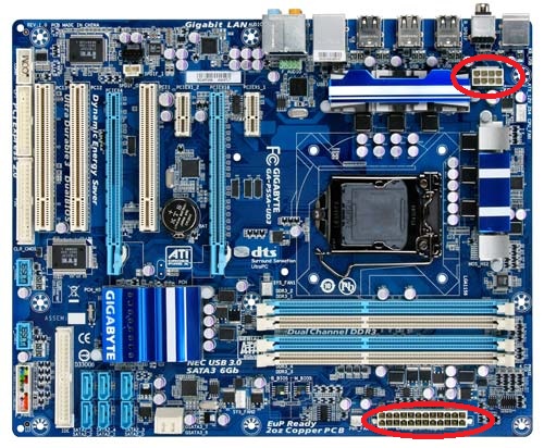

Hab dir mal markiert wo die beiden wichtigsten Kabel sind.
Hast du den Powerbutton jetzt mal manuell mit nem Schraubendreher überbrückt?
Die beiden wichtigsten Kabel habe ich korrekt angeschlossen. Den Powerbutton habe ich noch nicht überbrückt, weil ich nicht genau weiß wo...

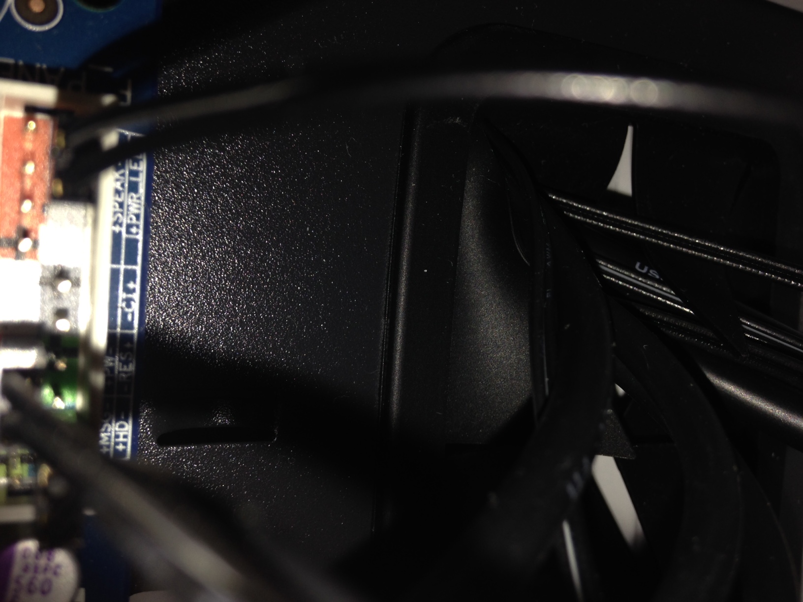

im Bild 2 bitte mal kontrollieren ob der PWR Button in der oberen Reihe der Pinheader steckt !? Kann das nicht lesen , da das Bild unscharf ist.
Nachtrag ! Kann es sein das du den RESET Button auf PWR gesteckt hast ?
Steckt in der unteren Reihe... richtig?
Die Bilder sind leider, zumindest für meine Augen, unbrauchbar.
Edit: Überbrücke doch bitte einmal den PWR-Header, um zumindest eine mögliche Ursache auszuschließen.
nein der PWR Button muss in die obere Reihe und da von links gezählt in Pin 3 und 4
Problem gelöst. PWR-Button falsch gesteckt... Schlechte Augen... Danke Leute!!!
