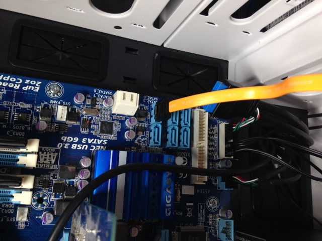

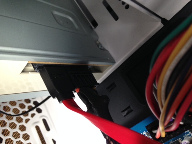

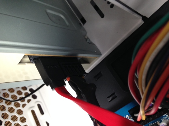

Ich habe jetzt das Kabel meiner System-HDD in alle Steckplätze gesteckt (siehe Bild 1) und habe immernoch das gleiche Problem. Wenn ich den Computer einschalte erscheint der Startbildschirm und dann geht der Monitor aus und blendet "No Signal" ein. An den Festplatten liegt es also nicht, oder?

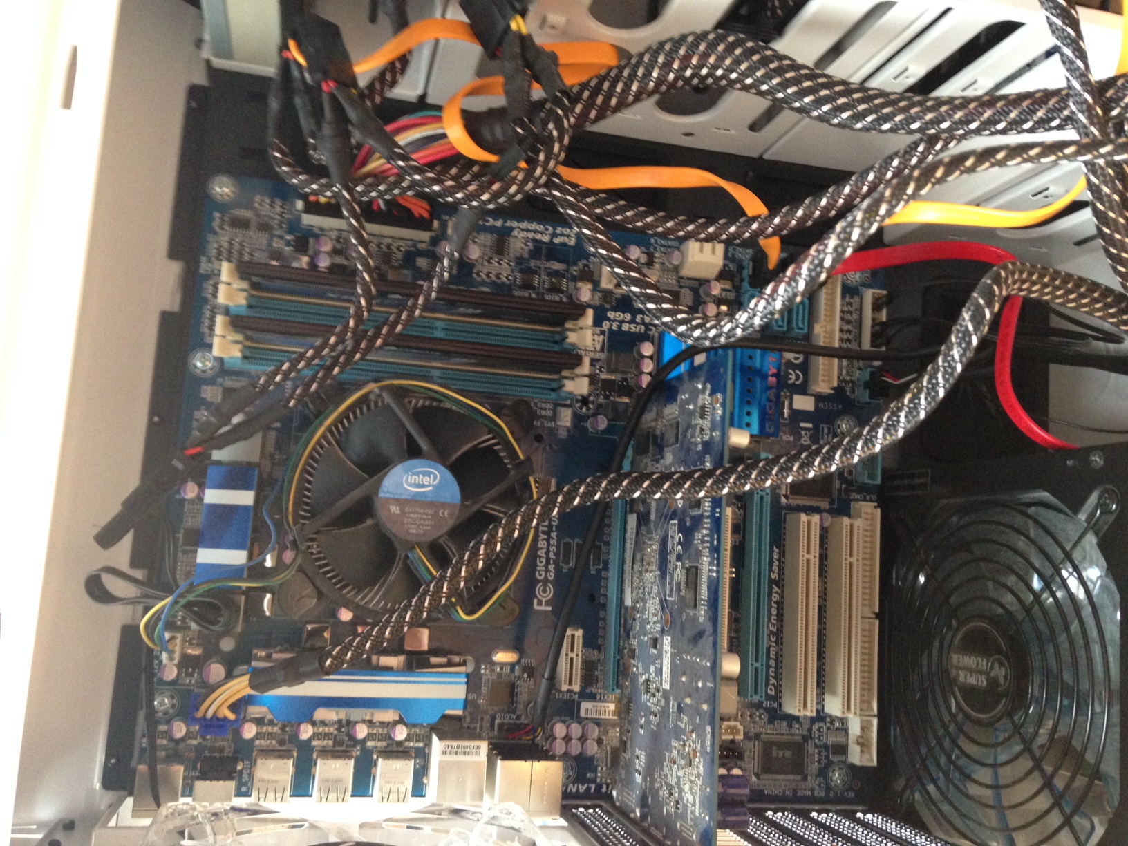

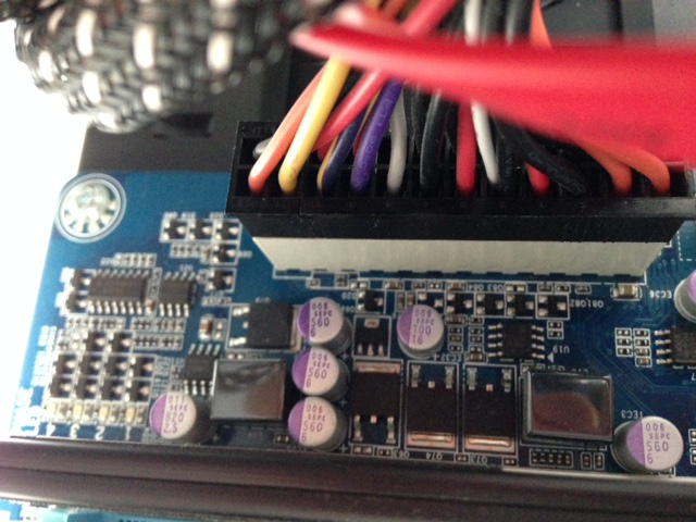

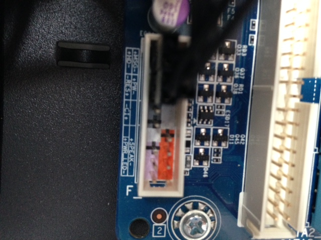

Vorher sah das so aus wie in Bild 2. Da war noch ein weiteres schwarzes Kabel vom Gehäuse.

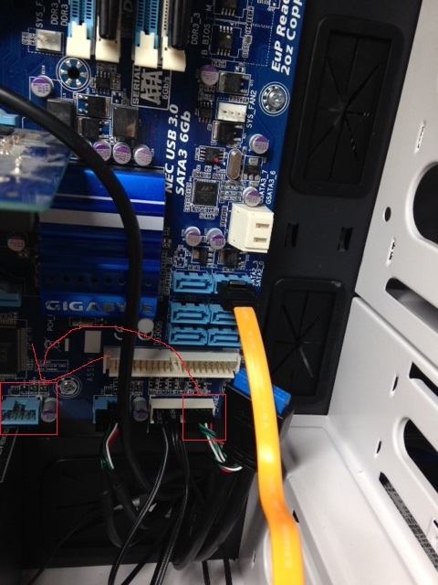

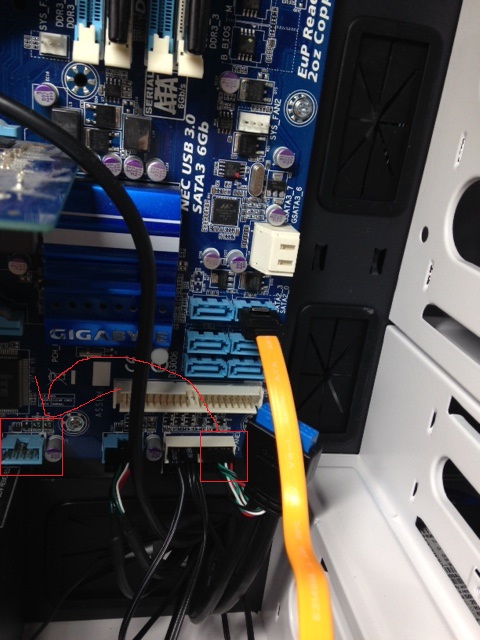

Das USB-Kabel was rechts neben neben den Frontpanel-Anschlüssen steckt ist dort völlig falsch. Hast du überhaupt die Anleitung gelesen?
Der USB-Anschluss muss links neben den anderen USB-Anschluss (Blaue Buchse). Wenn du Pech hast, dann ist jetzt eventuell irgendwas defekt weil irgendwelche Kontakt überbrückt wurden, die man nicht überbrücken sollte...

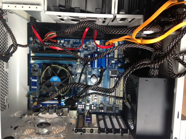

Eventuell solltest du auch, wenn du schon so ein Gehäuse kaufst, das Kabelmanagement verbessern. Das ist ja eine Katatstrophe ;)
den stecker habe ich jetzt umgesetzt. könnte es sein, dass ich beim überbrücken des pwr-buttons einwn schäden verursacht habe, der mir jetzt den ganzen rechner zerstört hat? ich bin nämlich dabei auch gegen einen anderen pin gekommen... habt ihr noch ideen? ich brauche meinen rechner dringend :(

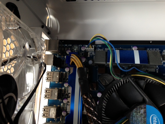

Ich hatte dieses Bild gepostet. Kann man das darauf nicht erkennen?

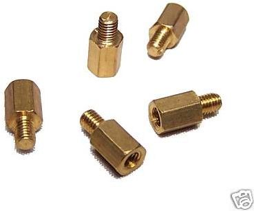

Das mit den Abstandshalter ist eine wichtige Frage.
Hast du diese Teile montiert bevor du das Mainboard festgeschraubt hast?
Wenn nicht, dann berühren vermutlich alle Kontakte an der Unterseite des Mainboards das Gehäuse und dadurch könnte/ wird ein Kurzschluss entstehen.

Die waren bereits vormontiert im Gehäuse.
Und sie waren auch alle richtig? Der Gehäuse Hersteller weiß ja nicht, welches Board du einbaust.
Meinst Du mit richtig, dass sie an der richtigen Stelle waren? Sie passten perfekt zu den Löchern im MB. Ein Abstand ist auch da und ich nehme an, dass der Abstand auch richtig ist, weil die Graka ja auch perfekt passt.

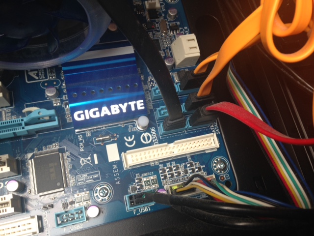

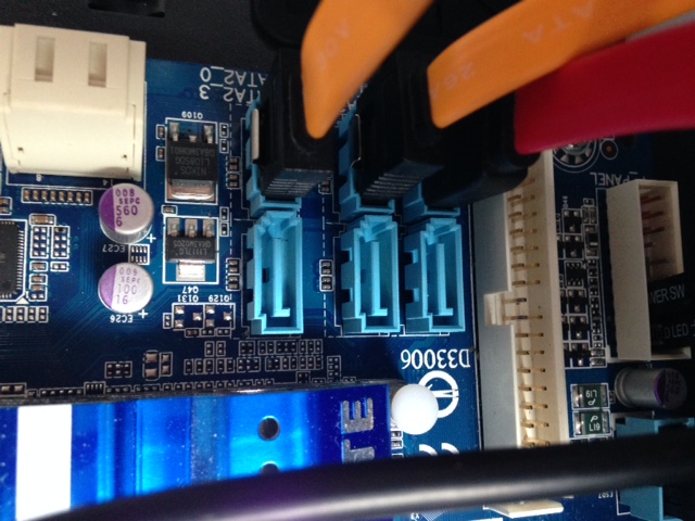

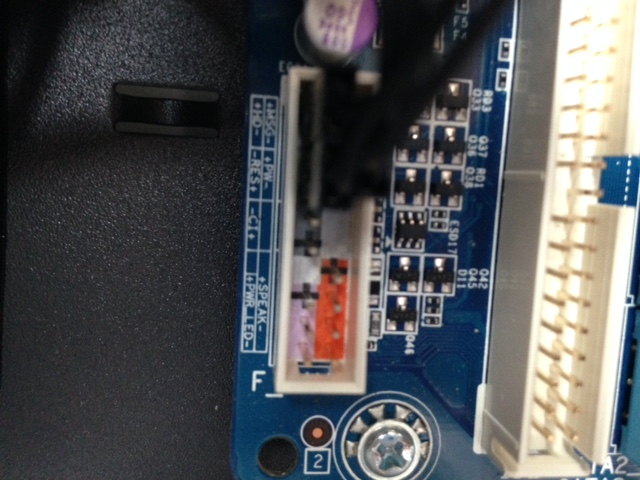

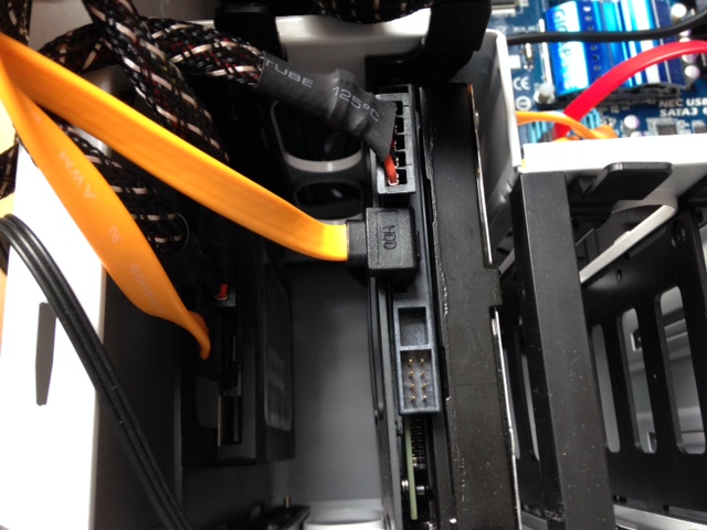

Aus lauter Verzweiflung poste ich nochmal alle Bilder meiner Anschlüsse. Ich habe es genauso übernommen wie es im anderen Gehäuse gesteckt hatte. Wie gesagt, einige Kabel beim neuen Gehäuse fehlen.
Das ist zwar mit etwas Aufwand verbunden, aber ich würde das Mainboard einmal komplett ausbauen und auf dem Mainboard-Karton einen Testaufbau machen. Dort dann auch nur da nötgiste anschließen. Nur die Grafikkarte und einen RAM-Riegel. Keine Festplatten, USB-Stickt etc.
