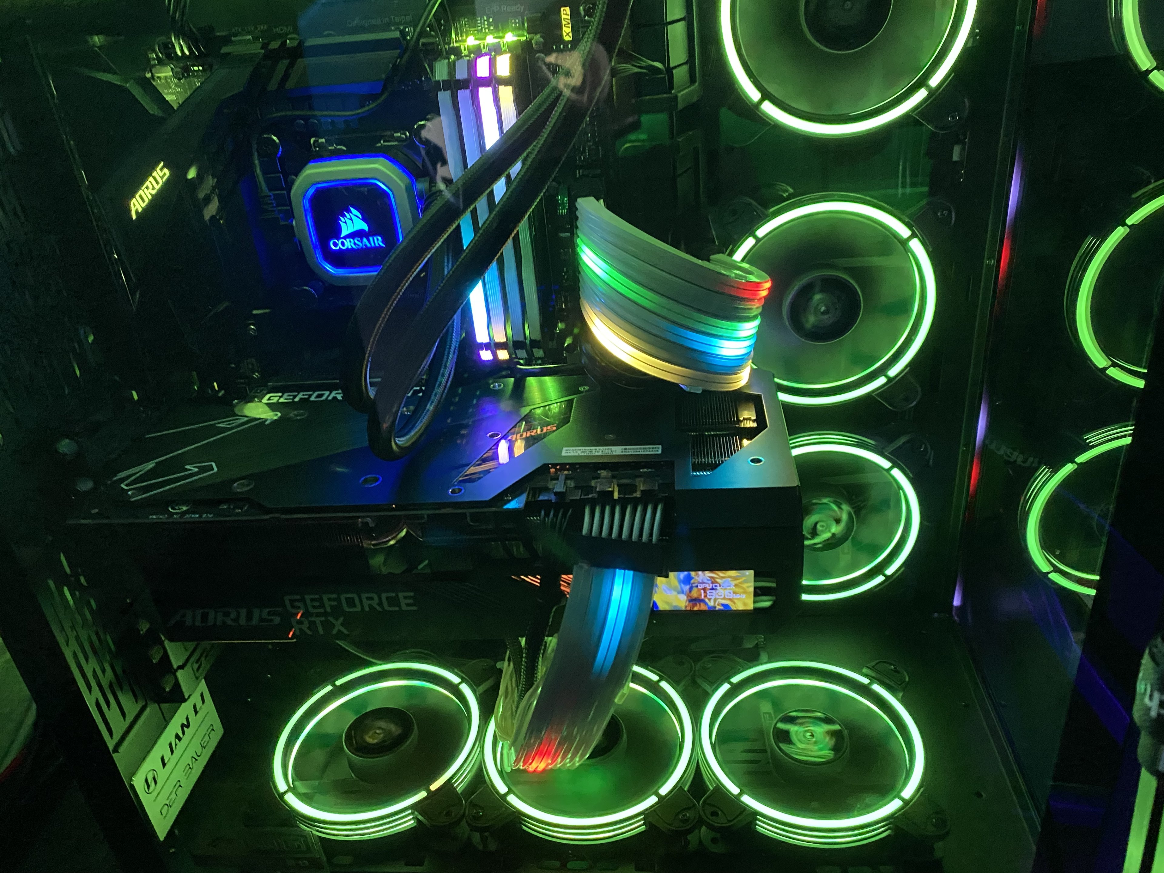

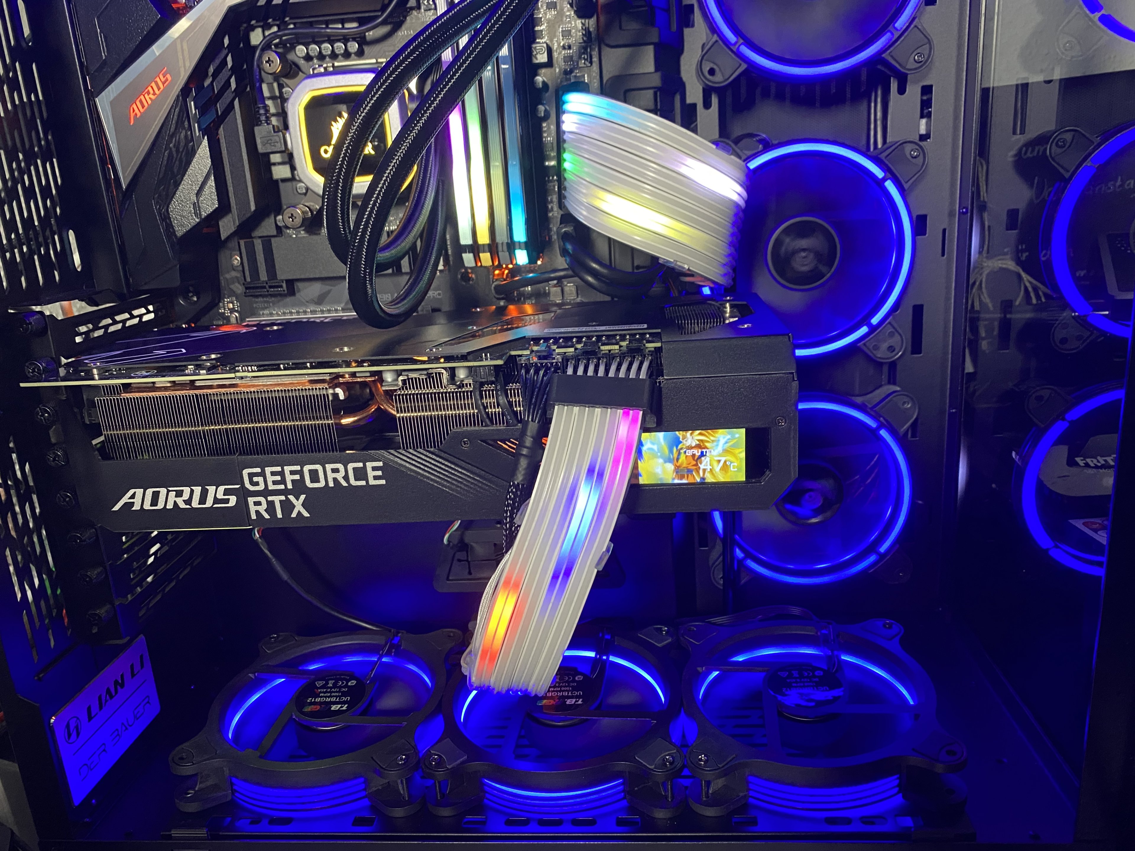

Guten Abend liebe Community,
Ich habe ein neues Gehäuse und wollte mal fragen, wie ich die Lüfter am besten verbauten könnte. Ich dachte mir die, die unten sind nochmal umzudrehen? Damit sie die Luft rauspusten?
Liebe Grüße!
die lüfter unten sind aktuell ausblasend montiert. so wie die an der seite und die oben. mindestens die unteren sollten einsaugend montiert werden.
Reaktionen: Kombra
Die AIO funktioniert besser wenn sie kalte Luft von außen einsaugt. Würde die AIO seitlich einsaugend montieren, unten einsaugen und oben nach außen blasend.
Okey, dann werd ich das gleich mal
Ändern. Der Rest kann so bleiben, ja?

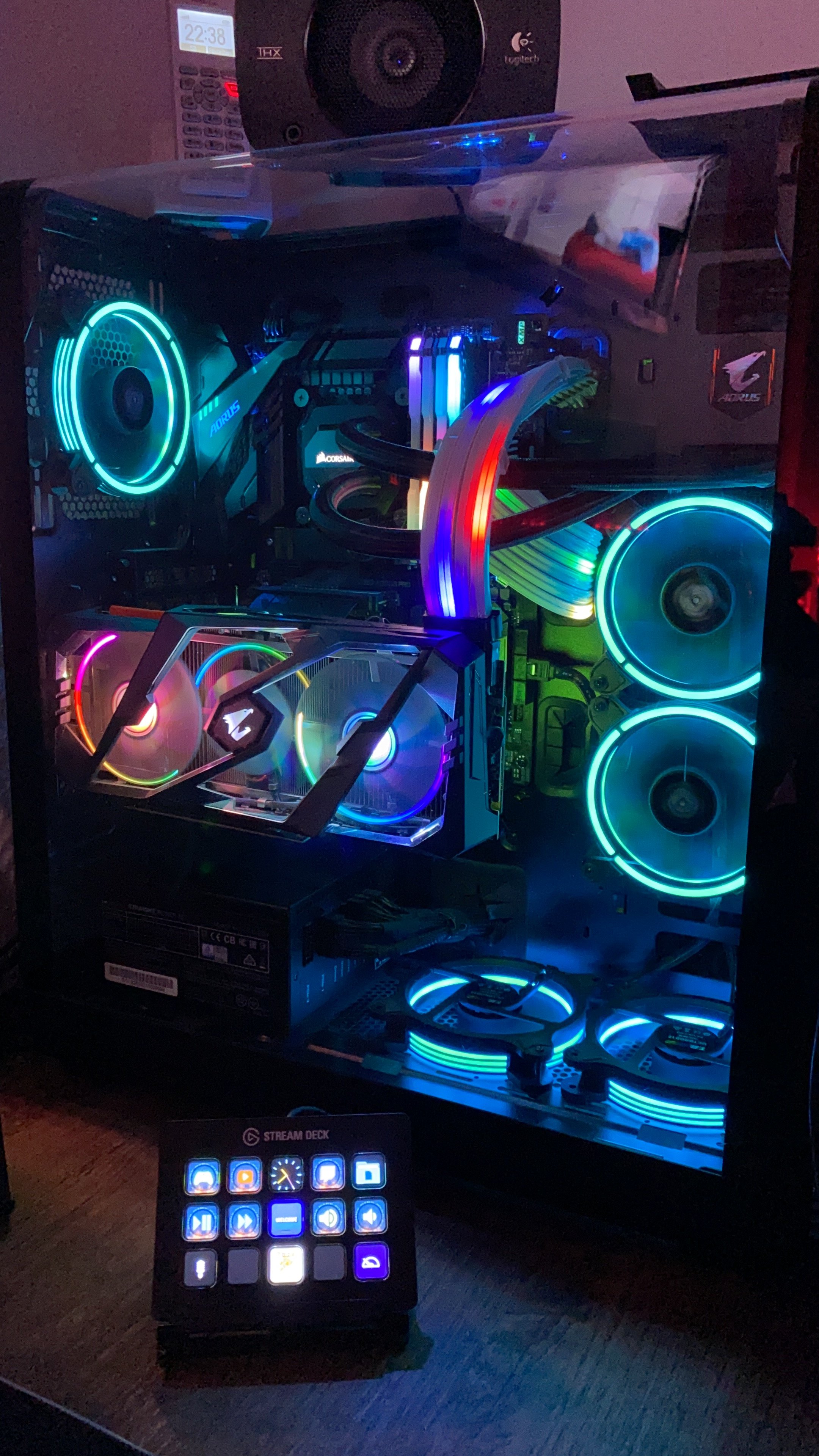

Ich hatte es in meinem alten Gehäuse so:
Temperaturen waren Top!
oft finden sich am rahmen eines lüfters zwei pfeile.

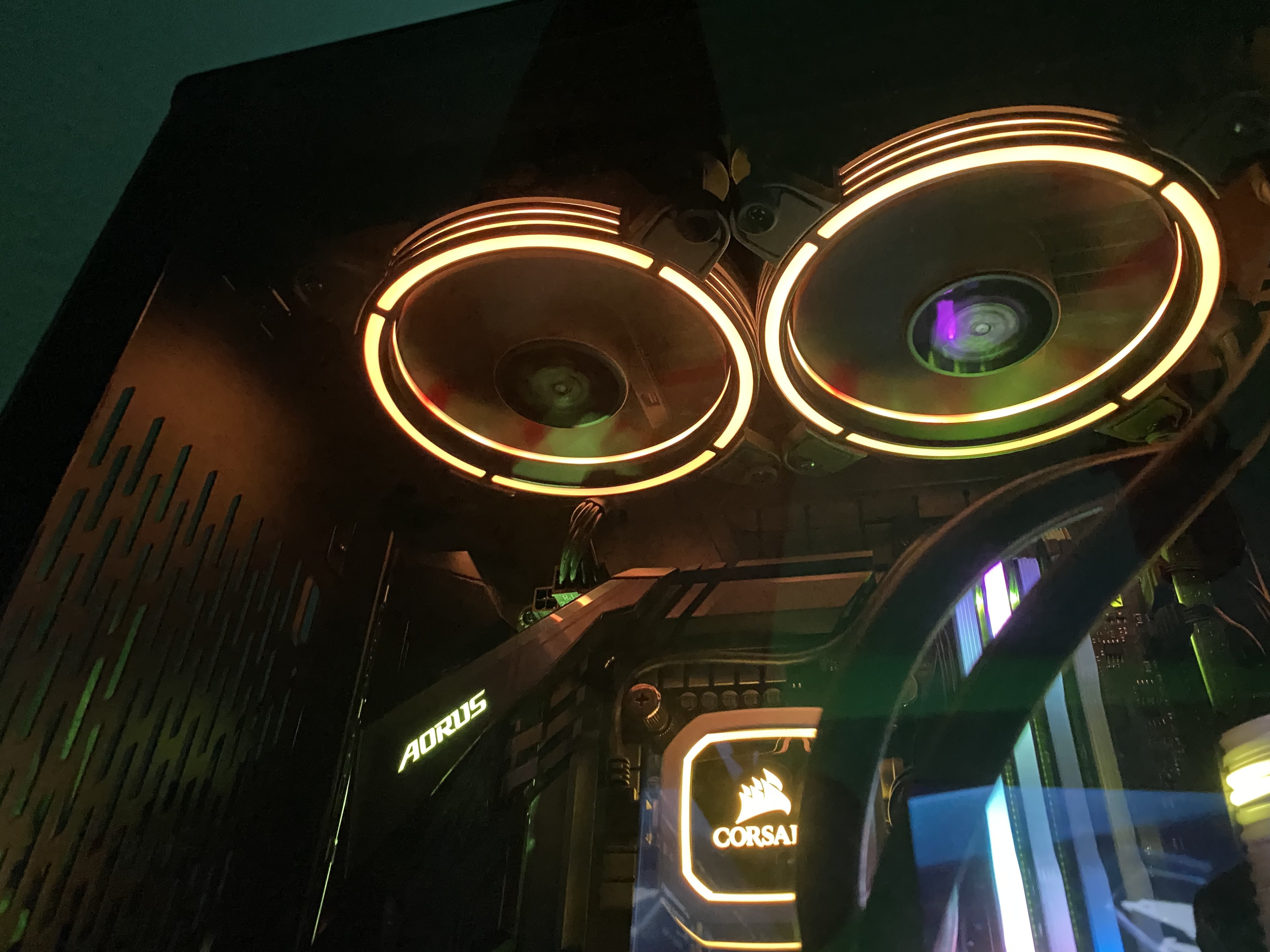

Dort ist ein Pfeil der nach oben zeigt. PS: hab sie eben gedreht.

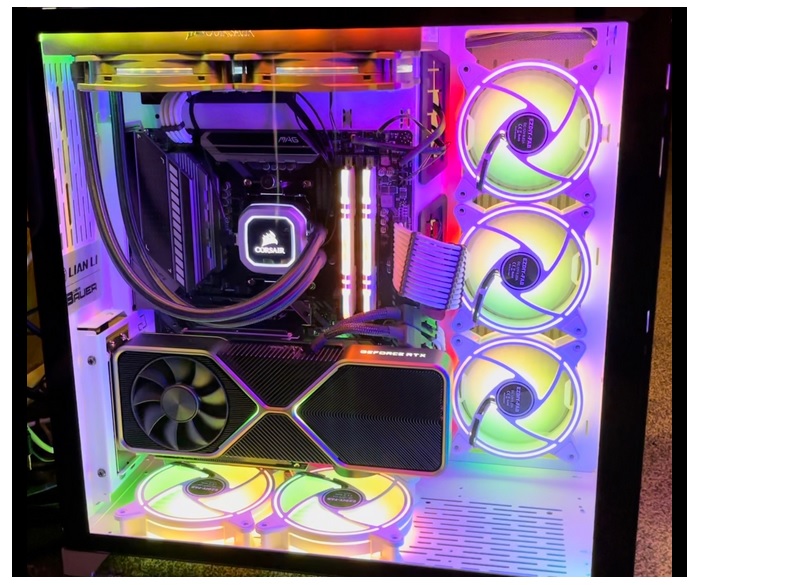

nur wenn Sie einsaugend Montiert ist also -> Deckel -> Lüfter -> Radiator -> innenraum
und Ich kann es auch hier nochmal schreiben, hättest du dir diese Lüfter geholt müsstest du dir keine gedanken darüber machen wie rum du sie drehst wegen RGB
Weisse Version mehr RGB
https://www.amazon.de/gp/product/B08LKK7TL7/ref=ppx_yo_dt_b_asin_image_o00_s01?ie=UTF8&th=1
die weissen sind noch im Black Friday Angebot für 44,79 Euro anstatt 55,99 Euro
schwarze Version weniger RGB
https://www.amazon.de/gp/product/B088WL75D7/ref=ppx_yo_dt_b_asin_image_o00_s01?ie=UTF8&th=1
die schwarzen waren bis gestern im Blackfriday angebot für 46 Euro paar Cent jetzt 54,99 Euro

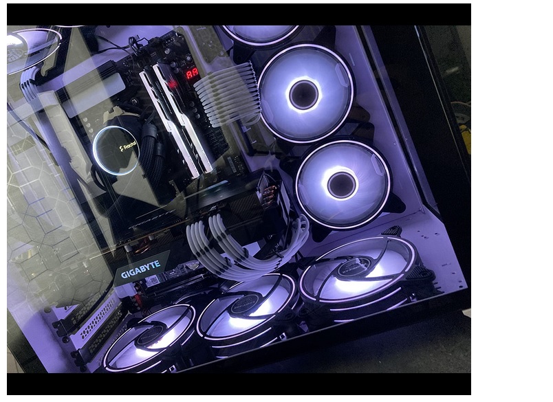

Ich hab drei 5er Packs gekauft, 6 davon sitzen auf einem 45mm Radi Push/Pull
gucksu hier da schalt ich auch die verschiedenen Modi´s durch vom RGB Controller, die Lüfter sind PWM gesteuert also kann man über das Mainboard steuern und nicht wie bei dir per Fernbedienung.
weisse Version
schwarze Version
Reaktionen: Neiky
