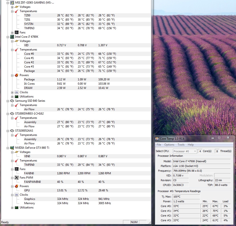

Was genau ist denn das Problem ? Deine Temperaturen sind doch in Ordnung.
Die 72°C Angabe bei Intel bezieht sich auf die IHS temp das Ding fängt erst bei 90°C coretemp an zu throtteln

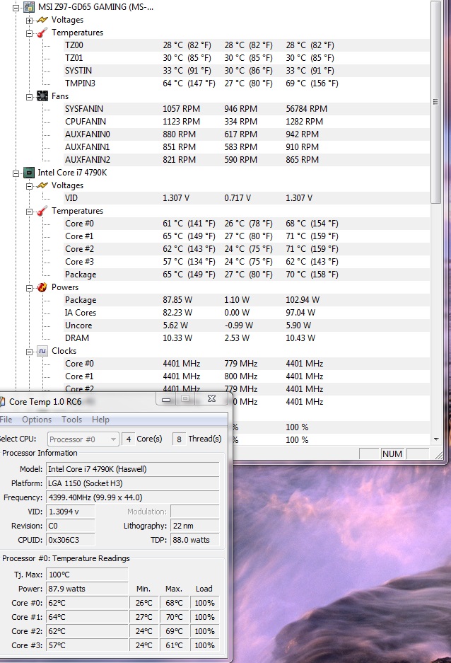

Kormus schrieb:Ich sehe vier 120er und einen Macho. Deine Temps sind für diese Konfiguration viel zu hoch, wenn kein Auslesefehler vorliegt.
Überprüfe erstmal den Sitz der Kühlers, die Verteilung und den Zustand der WLP - an der Kühlanordnung sollten diese hohen Temperaturen eines unübertakteten 4790 nicht liegen.
So sehe ich das auch, bei der Anzahl der Kühler wird der CPU zu heiß, und das ohne eine Leistungsstarke Graka die noch folgt. Selbst wenn die Dinger generell so heiß werden, habe ich durch den Thread schon einige Optimierungsmöglichkeiten erhalten.

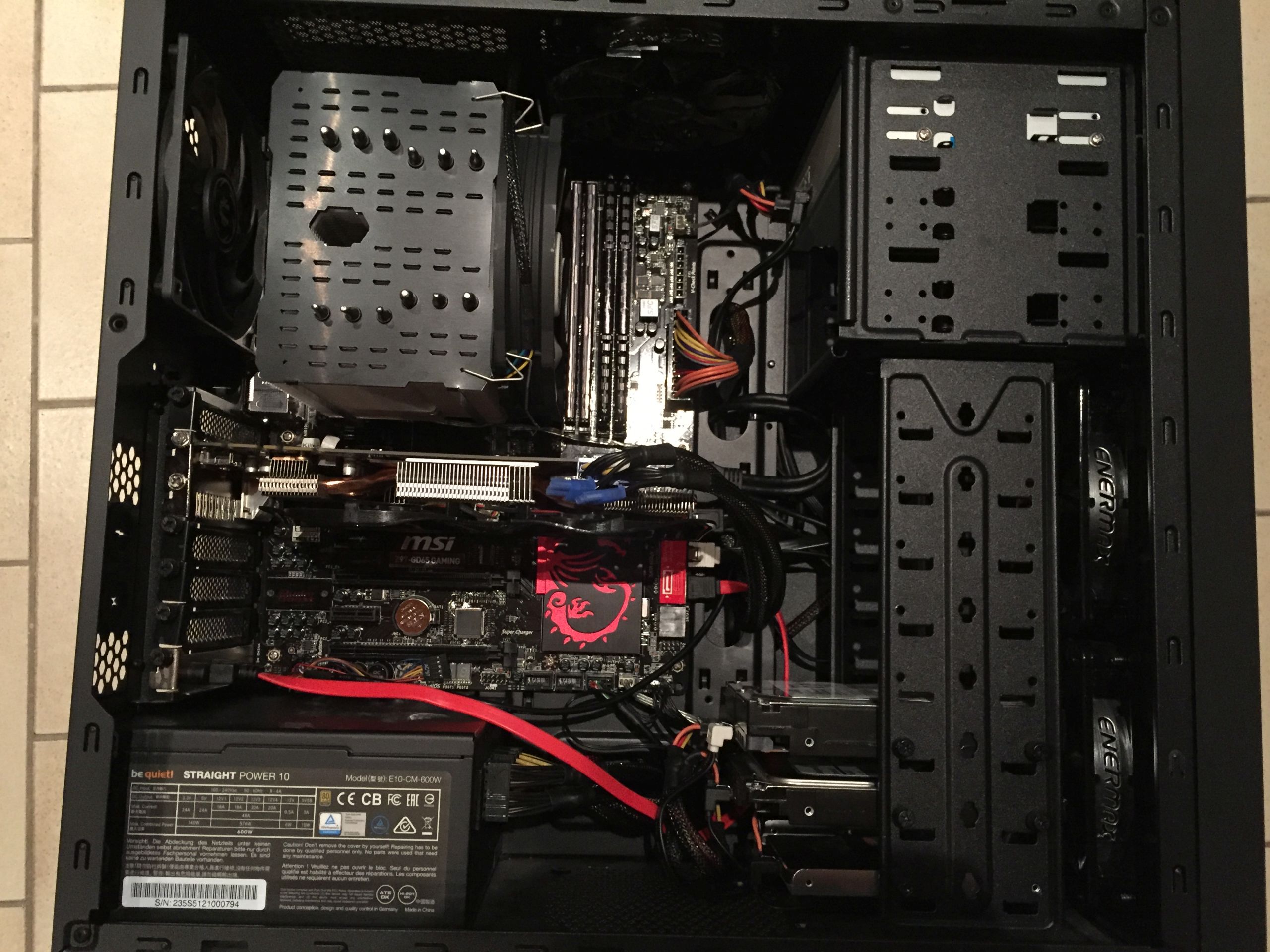

So.. Hatte noch Kabelbinder da und direkt ein wenig gewerkelt.
Ich würde mal sagen Fazit: Aufgeräumt aber ein paar Grad heißer.
Laut Core Temp 2-3 Grad, laut HWInfo 5 Grad mehr.
Dann die Gretchenfrage: Hast Du den Tower runtergenommen, die WLP dünn erneuert (erbsengroßer Klecks und durch Druck verteilen lassen) und dann nochmal geprüft?
Das ist erheblich zu warm - es schließt aber nicht aus, dass Du eine CPU erwischt hast, bei der der Heat Spreader mangelhaft verbaut wurde.
Edit: Brav gemacht, schon ist der Airflow erheblich besser.

Ich sehe gerade den CB-Test zum 4790K durch. 70°C sind noch nicht bedenklich, aber bei dem Kühler sollte Deine CPU im Idle bei unter 30°C liegen. Insgesamt haben wir hier ein wenig die Pferde scheu gemacht, denke ich - die 70°C grillen den Prozessor nicht und Du solltest damit locker leben können. Check nochmal die WLP und den Sitz des Kühlers und dann lebe damit. Passt scho'.

Hab den Tower noch nicht runter genommen. Ich denke auch, dass es so besser ist. Evtl noch ein Lüfter wieder oben rein, da vor dem Wechsel des Lüfters die Temperaturen minimal niedriger waren. Was mich aber zur Eingangsfrage zurück bringt, wenn ich ein wertigeres Gehäuse haben möchte. Wie z. B. das Fractal R5, sind bei diesen die Temperaturen generell besser als beim Shinobi? Oder ist beim ~50 € Gehäuse schon Schluss was Optimierung der Temperaturen anbelangt?
Kurze Anmerkung: Ich möchte kein neues Gehäuse wegen 2 grad weniger, ich möchte einfach ein wenig mehr Platz darin und den Macho nicht an der Tür kleben haben, auch andere Features fehlen mir im Shinobi ein wenig. (Hab den PC günstig von einem Freund gekauft, meine Wahl war das Shinobi nicht..)

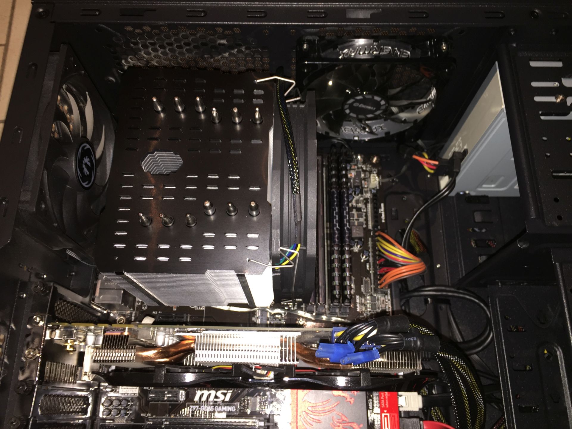

Also ich würde erstmal den oberen Deckenlüfter auf den hinteren Platz verfrachten. So klaut er dem Macho nur die Luft.

Die Lüfter oben haben übrigens Kalte Luft gefördert beim vorherigen Prime Test, mit geschlossenem Gehäuse.
Wie, also die Lüfter blasen ins Gehäuse? Warum machst du sowas, warme Luft steigt nach oben und du drückst sie zurück ins Gehäuse, nicht sehr förderlich für die Temps.
Außerdem denke ich das deine Spannung etwas hoch ist.
Nee, da habe ich mich dann falsch ausgedrückt. Die Lüfter arbeiten wie folgt :
Kormus schrieb:Dann nochmal zum Abnicken der üblichen Fehlerquellen:
In welche Richtung blasen die Top- und der Kühlerlüfter? Ideal wäre:
CPU -> nach hinten/oben (je nach VGA)
Front - > nach innen
Top -> nach oben
Rear -> nach draußen

Habe auch früher gedacht, mehr Lüfter = Kühler. Aber das ist nicht richtig.
Teste, wenn du Zeit hast, die verschiedenen Möglichkeiten.
Der untere Lüfter vorne, trägt nicht zum Airflow bei. Kühlt halt die FPs
Der obere, mittige Lüfter fördert warme Luft der GPU zum CPU-Kühler.
Wenn dann würde ich mal folgendes probieren:
1. Vorne oberer Lüfter rein; hinten raus
2. Vorne oberer Lüfter rein; hinten raus; oben hinten raus
Bei meinem FD-R5 habe ich Variante 1 plus eine seitl. reinblasend wegen dem Hitzkopf GPU 290 OC.
Anonsten finde ich die Temps vollkommen ok und du solltest dich nicht verrückt machen...

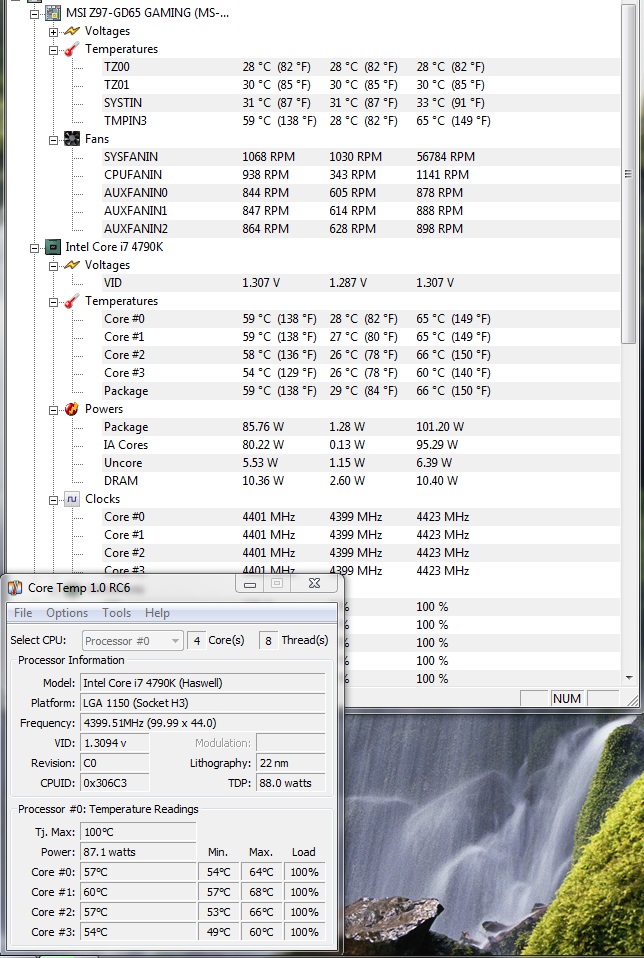

Spannung runter drehn, 1,3 volt bisel krass oder der sollte mit max 1,2 volt laufen und update dein bios.

Stimmt, jetzt wo es Megäre erwähnt, hab ichs auch gesehen. 1,307V ist nicht wenig; mein 4790K erreicht im Stresstest höchstens 1,197V... und das mit dem Allcore-Turbo.
Sind vllt irgendwelche Standard-Auto-OC Funktionen des Boards an?
War bei meinem Brett auch krass, da hatte ich ab Werk auch über 1,3V und natürlich ne Menge Hitze. Habe dann Tutorials gelesen, hat ne Menge gebracht.
Da würde ich ansetzen, obwohl die Temps nun nicht soo hoch sind bei Dir.
