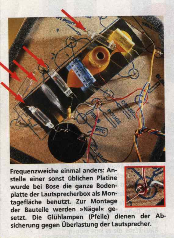

Teufel und besonders Bose sind gnadenlos überteuert. Boses P/l ist so mies, dass die Lautsprecher vielleicht 30% des verlangen Kaufpreises kosten dürften. Qualitativ sieht es nicht besser aus:
Man muss kein Experte sein, um auf einen Blick zu erkennen, wie hochwertig die Verarbeitung ist. ;)
Zum Vergleich eine Nubert Frequenzweiche (wobei ich Nubert damit NICHT als den heiligen Lautsprechergral hinstellen möchte, es gibt noch mehr als genug andere gute Hersteller):
Bei Teufel sieht es so aus, dass die Qualität seit Jahren herunter- und Preise heraufgeschraubt werden. ;)
Also was heisst das für dich?
Ich würde an deiner Stelle erst einmal nur ein Paar gute Stereo Boxen kaufen. Für 400€ bekommt man schon sehr anständige Lautsprecher, die auch in "nur" Stereo jedes Bose System alt aussehen lassen, auch die 4000€ Livestyle Boxen.
  • 504284d1325351418-bose-kritiktext-wieviel-wahrheit-steckt-darin-bxse701.jpg
