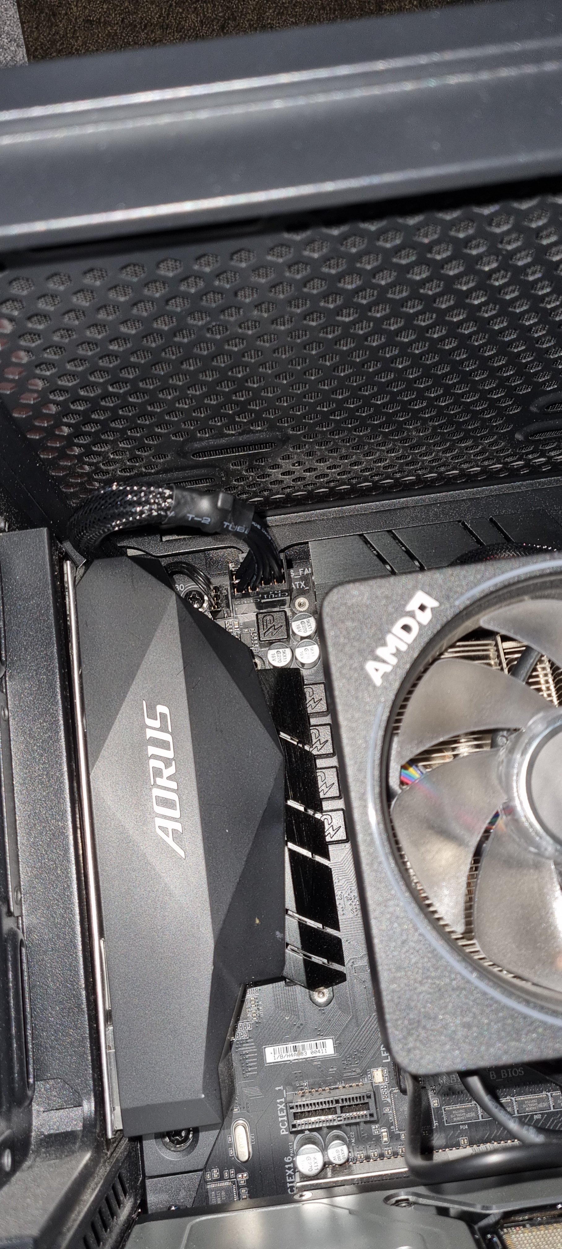

Das sind wohl die wichtigsten Anschlüsse,die anderen Stecker habe ich überprüft, sind jedoch alle angeschlossen.
Wenn weitere Bilder benötigt werden, einfach bescheid sagen

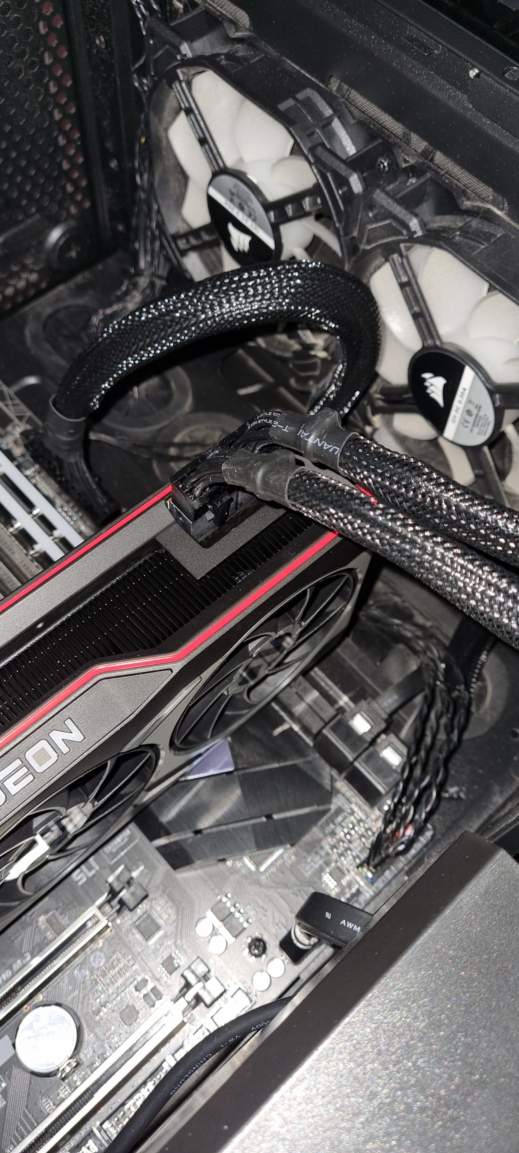

Deine alte Graka hatte nur einen Stromstecker und deine neue braucht ggf. 2?

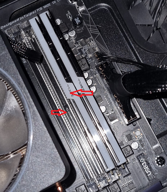

  • Ram auf 2 und 4, nicht 3 und 4.

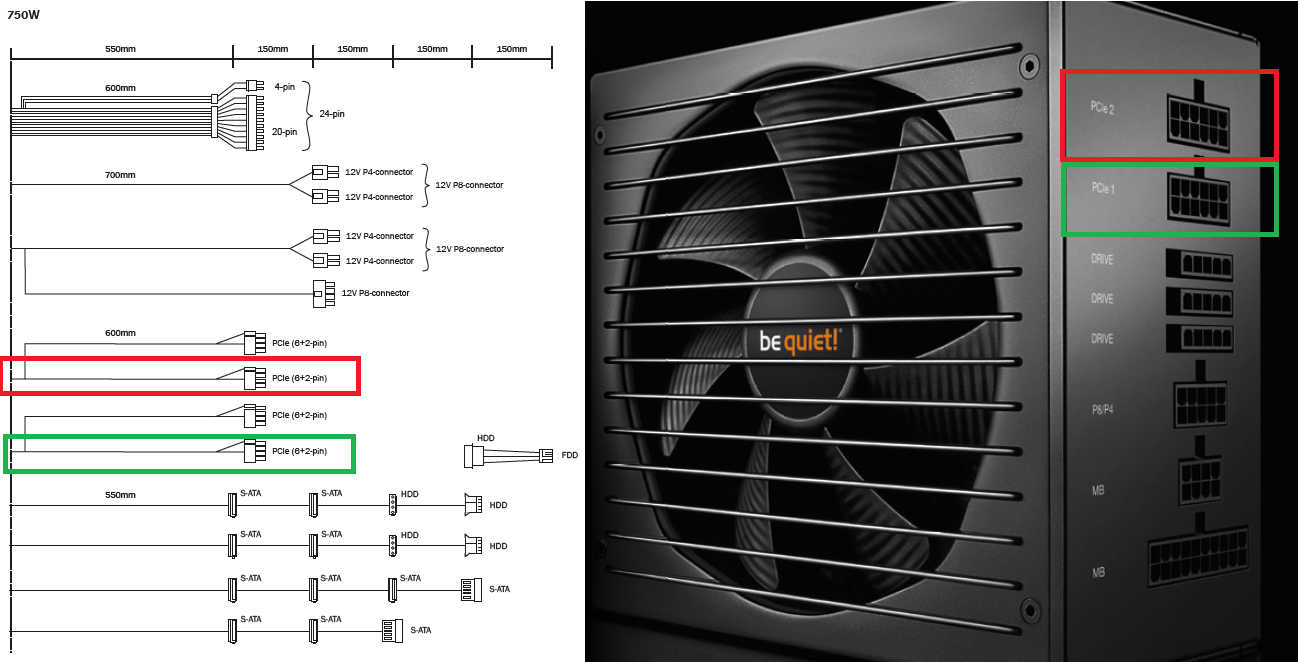

... 2 Stromkabel, von 2 Leitung des Netzteils, an 2 Leitungen der Grafikkarte.

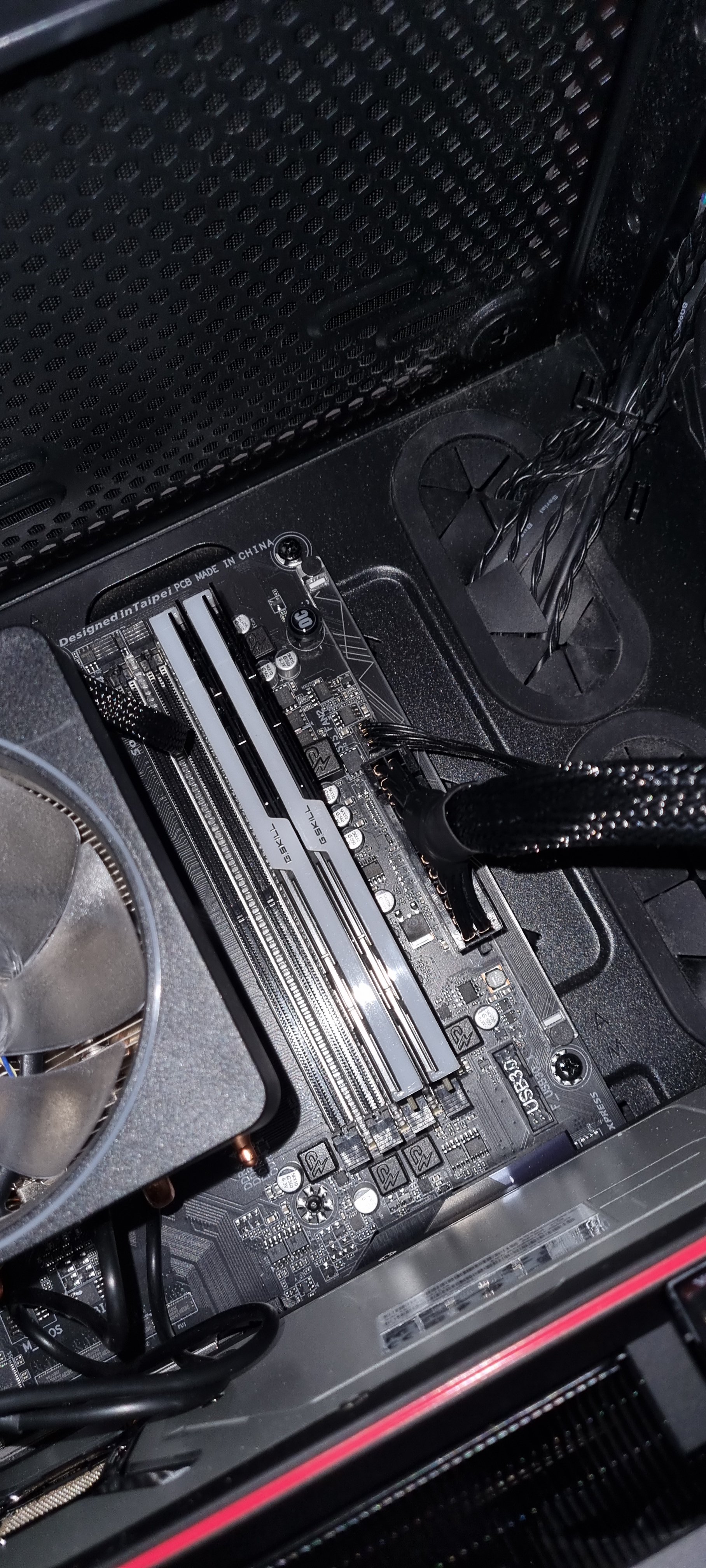

Die CPU-Stromstecker in Bild 2 stecken nicht richtig bzw. der CPU1 ist nicht richtig drin.
Reaktionen: bayday, Questionmark, fixedwater und eine weitere Person
Der CPU Stecker hat sich wohl gelöst, steckt jetzt richtig und dennoch kein Bild.
RAM steckt schon länger so dran, habe nie dran gedacht, dass sie anders gesteckt werden müssen, habe ich auch geändert.
Es ist nur eine Leitung vom Netzteil zur GPU, bequiet hat diese nur gesplittet, falls nicht beide Stecker benötigt werden.
Oder sollte ich mal zwei einzelne Leitungen zur GPU probieren?
So anschließen auch wenn das nicht dein momentanes Problem ist, aber wenns System läuft werden kann.
Und den Ram da einstecken, und auch mal nur mit dem einem Umgesteckten Ram starten.

Auch mit zwei einzelnen Leitungen kein Bild.

Der RAM ist jetzt auf 2&4
