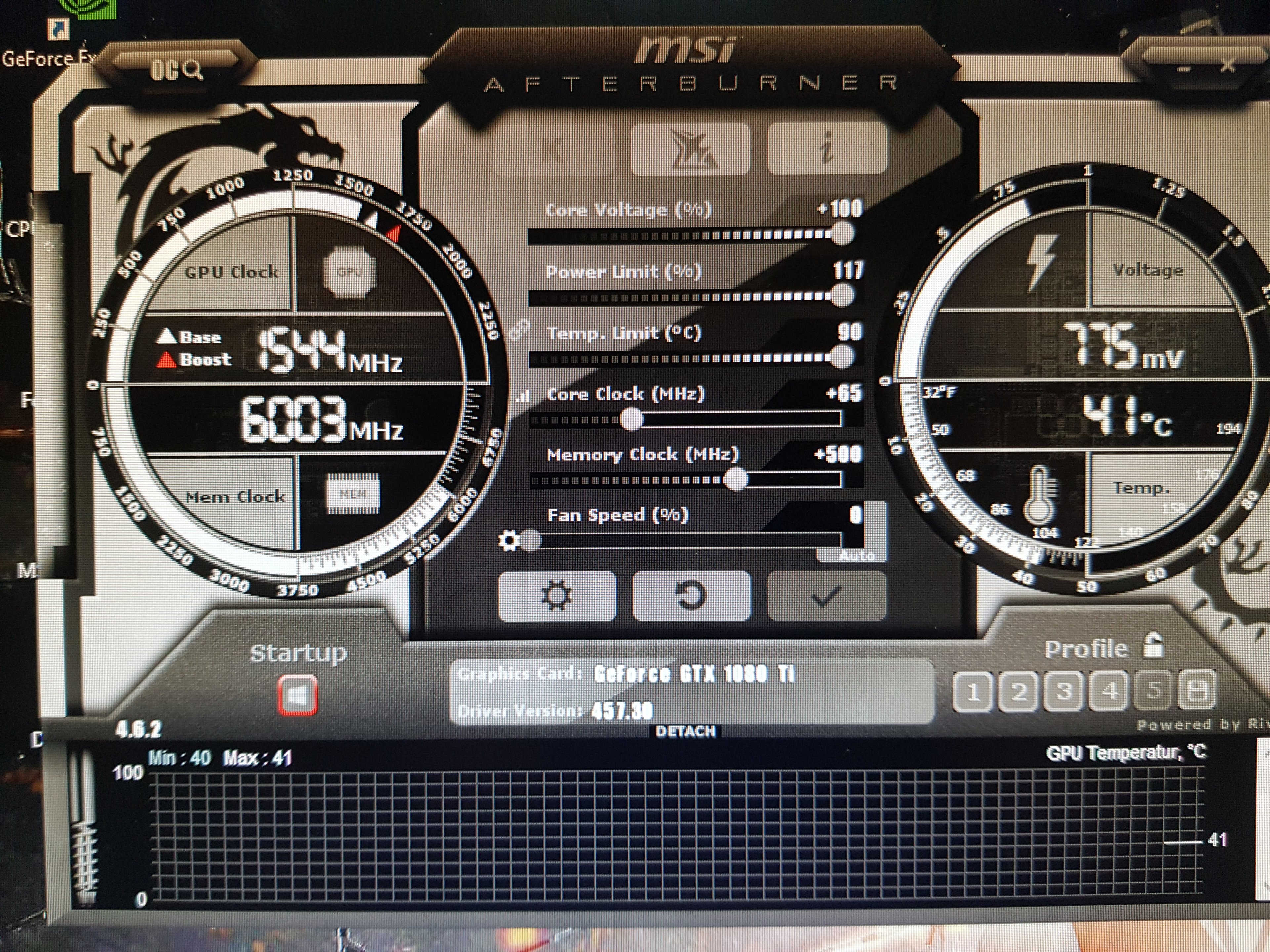

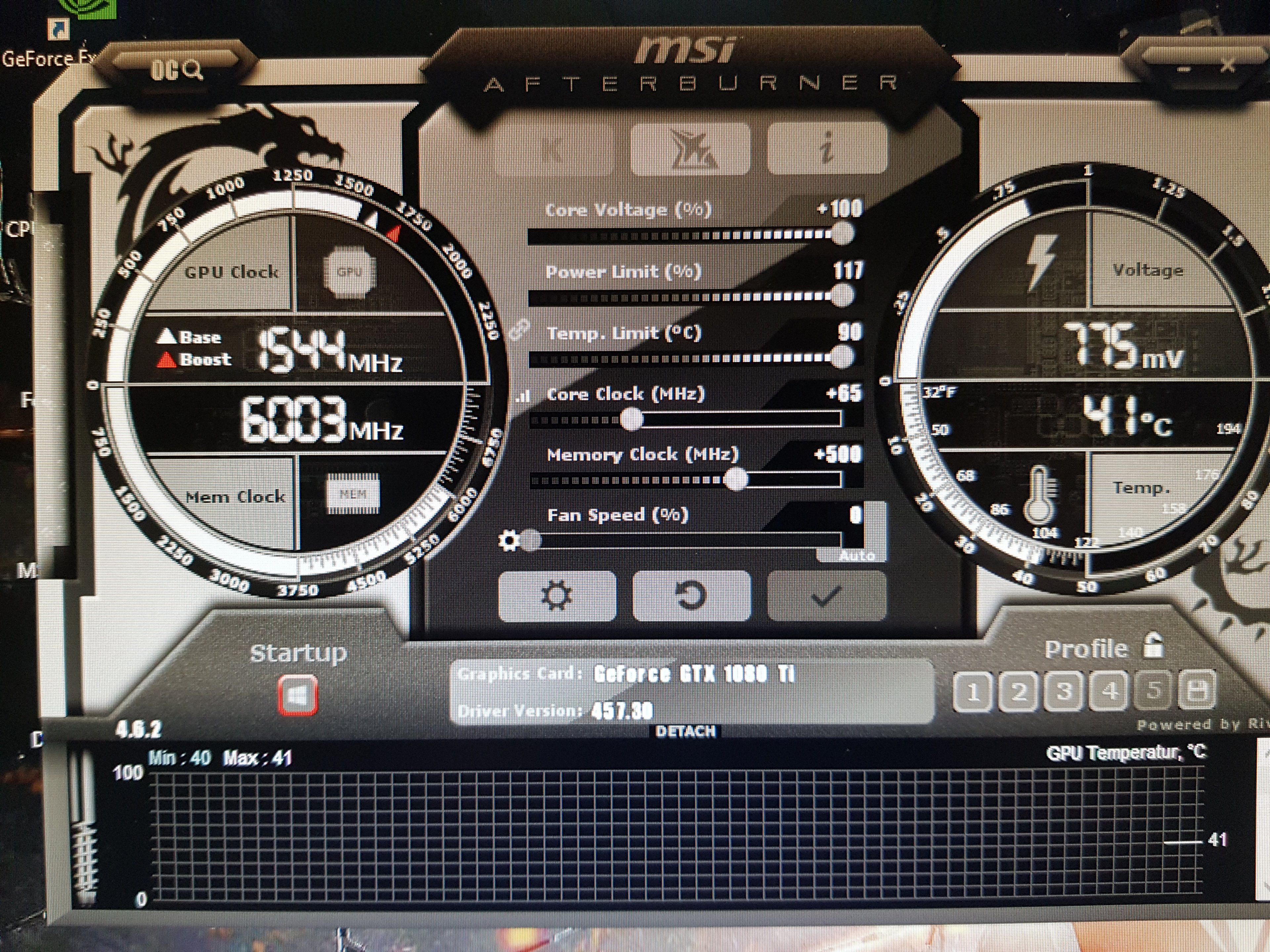

Jetzt zu meinem PC Komponenten
Ryzen 5 1600 ( Übertaktet auf 3.9 ghz mit 1.4V)
MSI GTX 1080ti gaming x trio
Mainboard B350 Gaming Pro Carbon MSI
Arbeitsspeicher: crucial ballistix sport 2400 MHz ( übertaktet auf 2773 mhz)
Gehäuse Silent base 600
Ich spiele momentan auf wqhd auf einem fullhd Monitor und die Spiele sind alle auf ultra settings ( von Geforce Experience übernommen)
