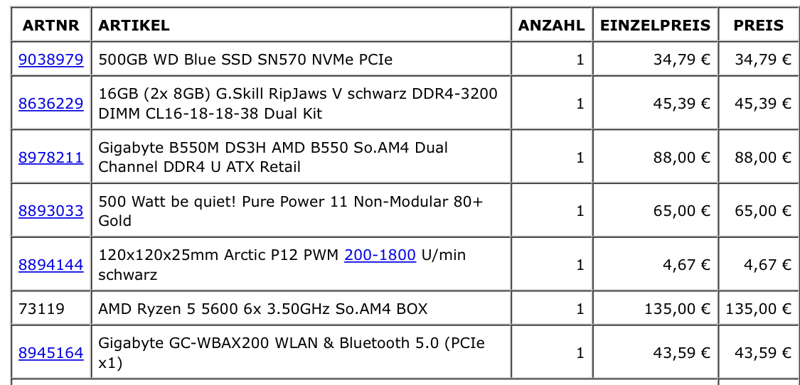

Ich habe einen neuen PC, wie in diesem Thread gekauft und zusammen gebaut.
https://www.computerbase.de/forum/t...-oder-doch-lieber-low-budget-und-neu.2132590/

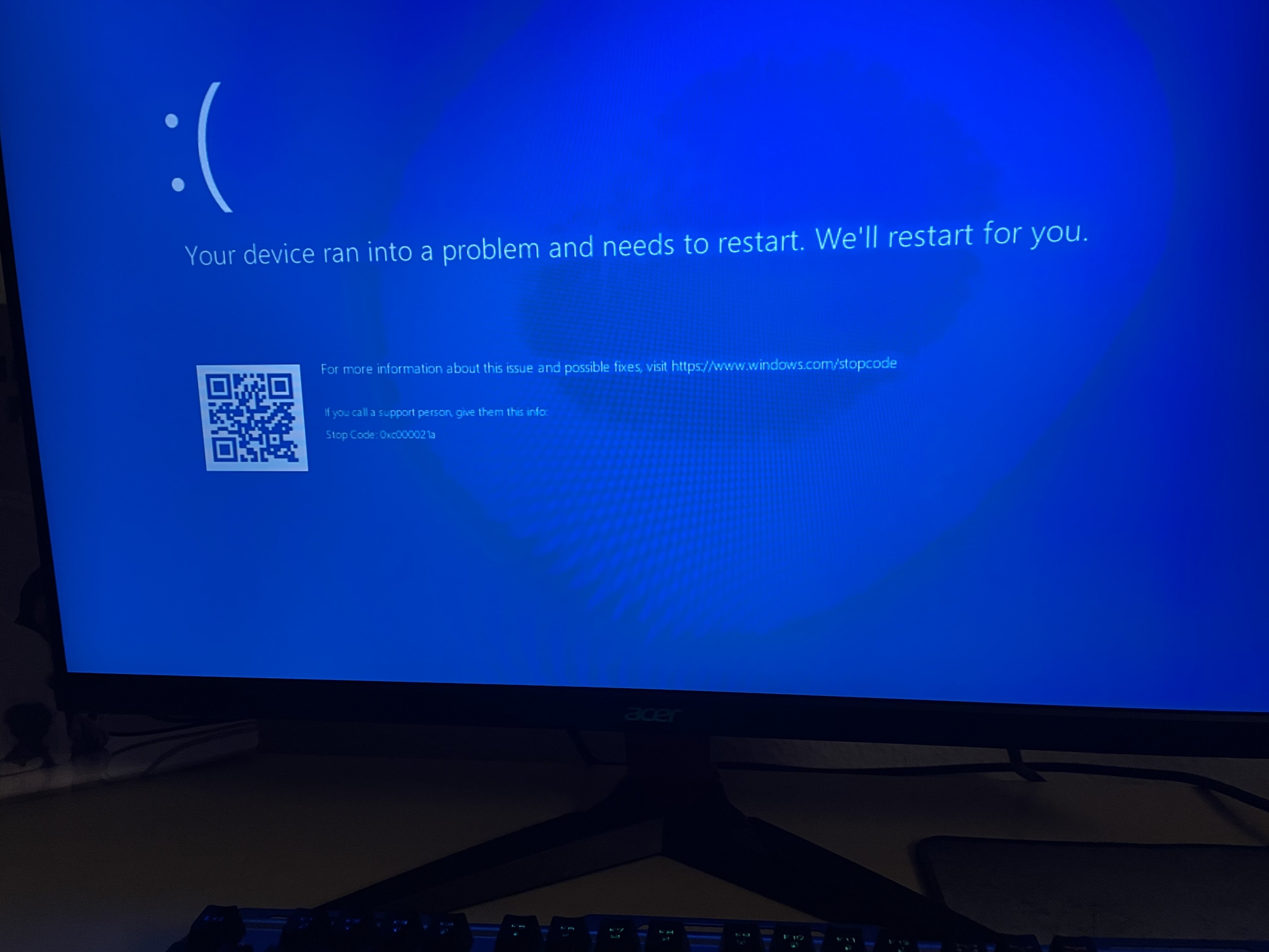

Ich hatte bereits beim Installieren des Windows starke Probleme. Was ich am Ende des Threads beschrieben habe.
Irgendwie habe ich es dann geschafft, aber seitdem habe ich regelmäßig abstürze und Hänger. Diverse über die Eingebaufforderung getätigte Befehle brachten Fehlermeldungen. Ich habe nun, weil ich dachte die SSD hat vielleicht ein Problem eine Weite gekauft und versucht darauf Windows noch einmal zu installieren.

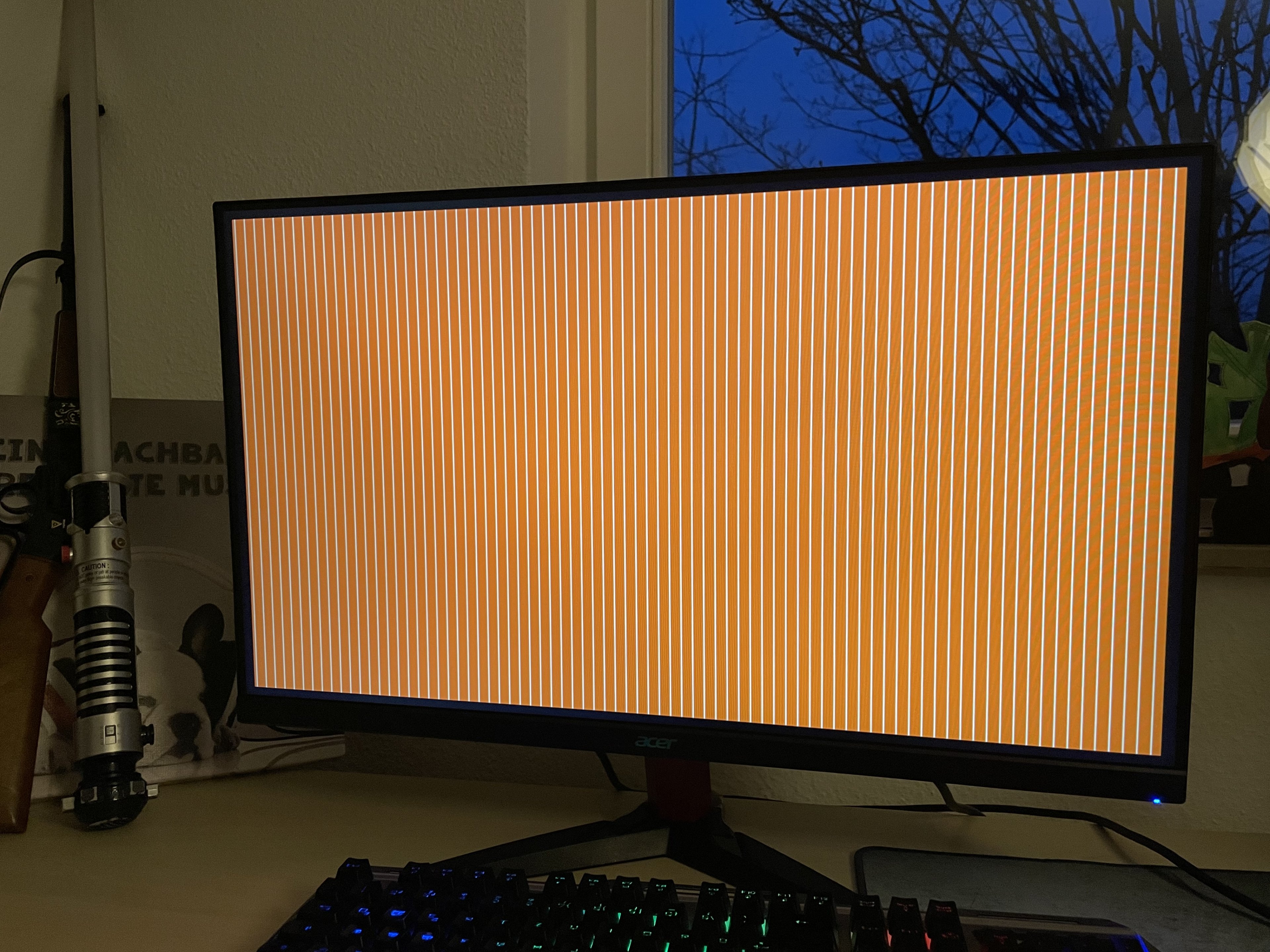

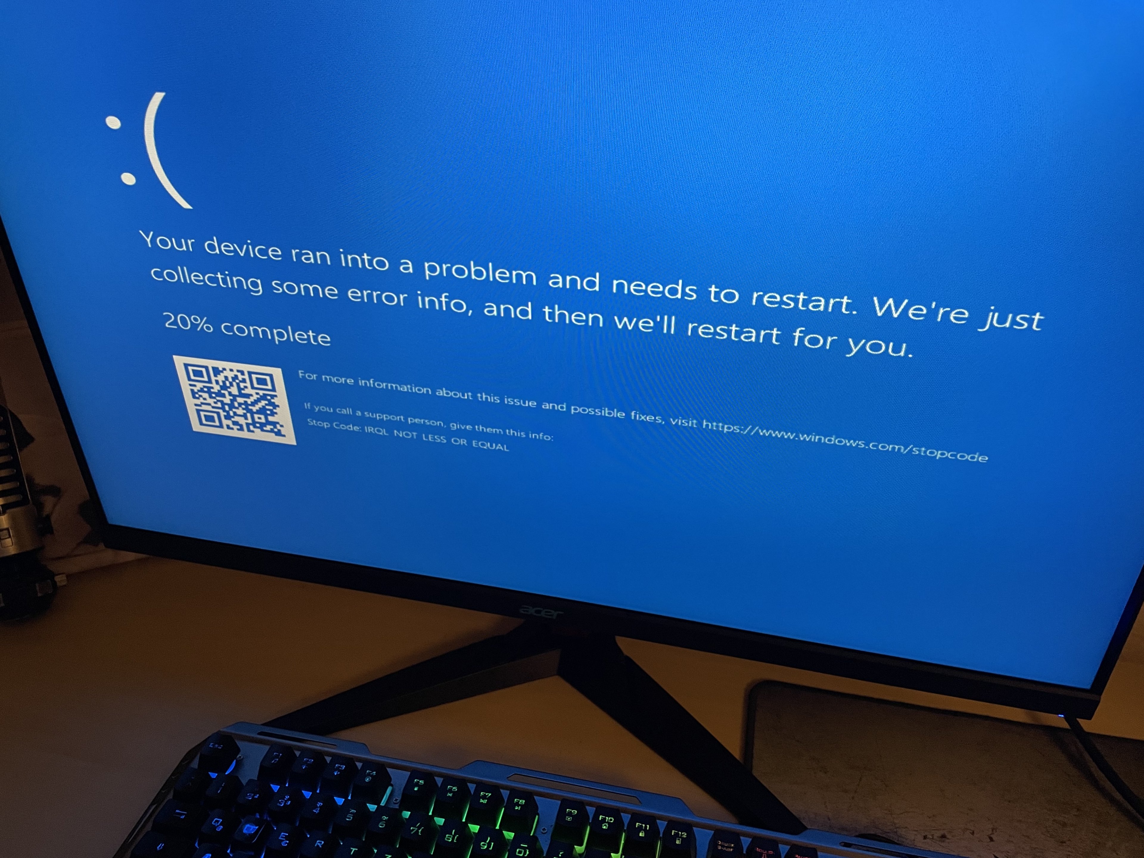

Aber es geht nicht, obwohl es eine neue SSD ist, kann ich den Windows Installationsvorgang von USB nicht starten. Entweder kommt der gelbe Bildschirm mit weißen Streifen oder ich komme ins Menü wo ich dir Windows Installation auswählen kann aber darauf folgt ein Blue Screen. Mit z.b der Meldung Critical Process Died.

Auf dem Bild könnt ihr die komplette verbaute Hardware sehen. Ich hatte nie beide SSD verbaut zur gleichen Zeit. Auf die neue SSD, was eine normale 2,5 Ist habe ich Windows nicht installieren können. Da kam der Fehler mit dem Orangen Monitor und den weißen Streifen.

Was denn für ein orangenen Monitor mit weißen Streifen

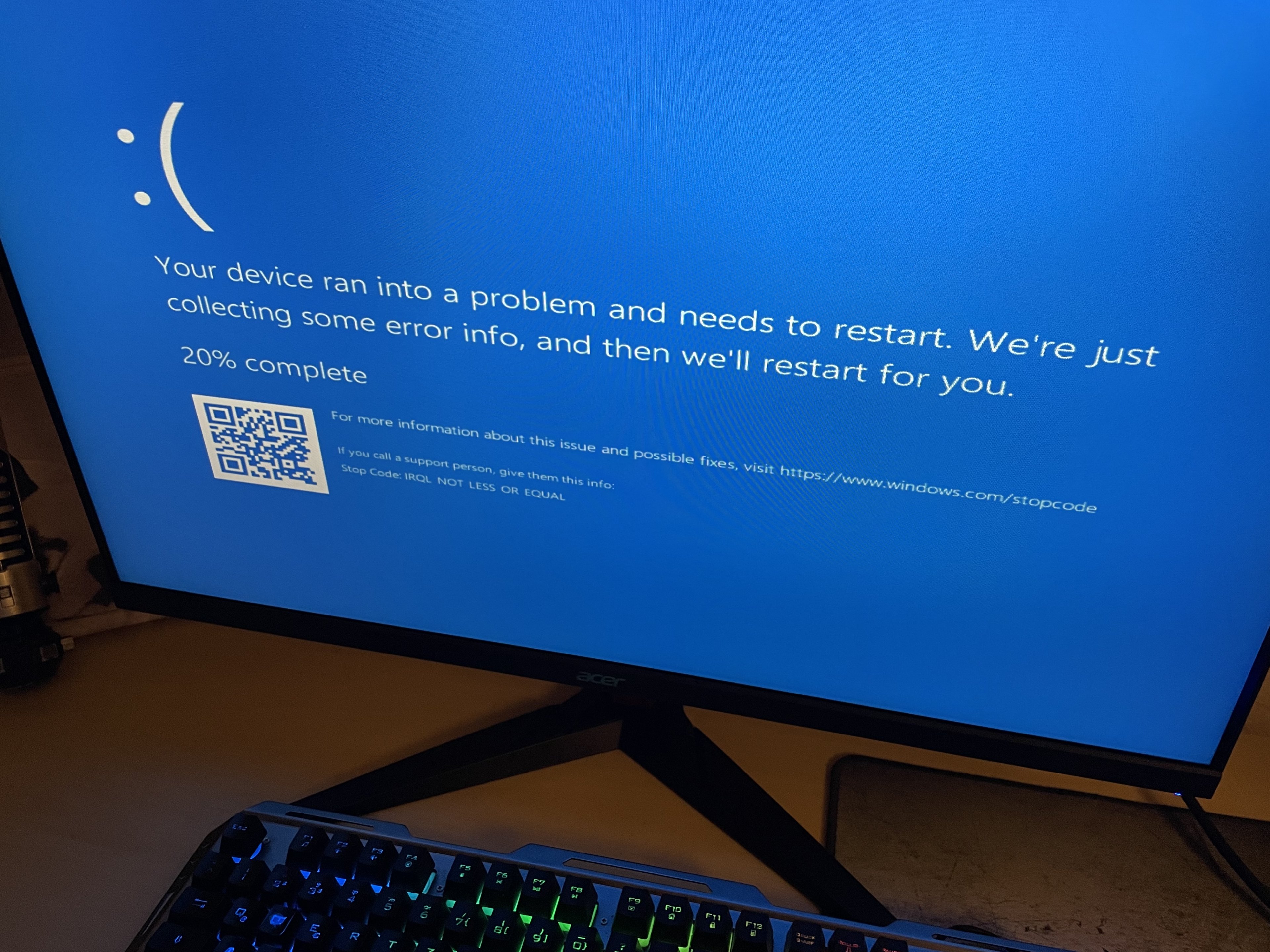

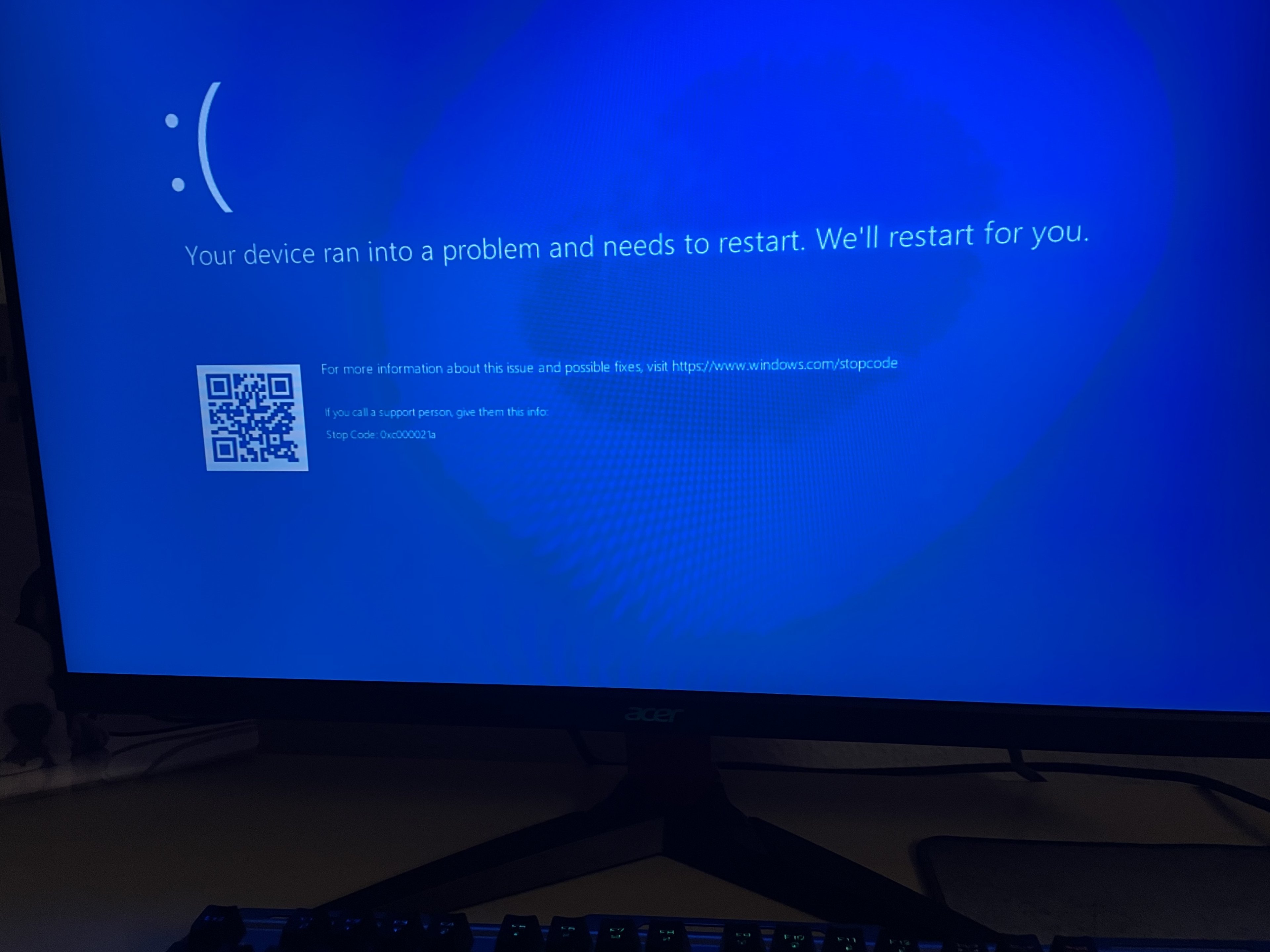

Hier nochmal die Screenshots welche auftauchen, wenn ich Windows vom USB Stick installieren will. Nach gefühlt 20 versuchen gelingt es dann ohne Fehler.

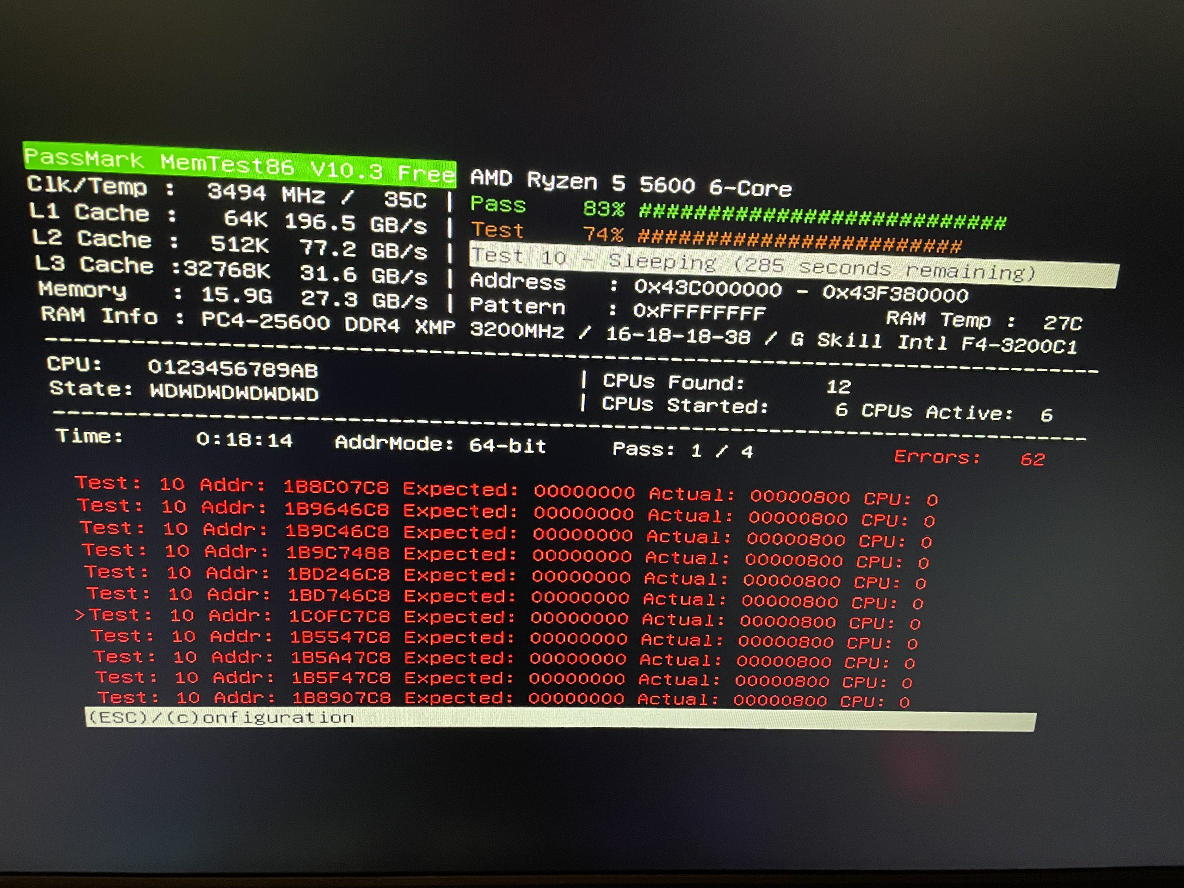

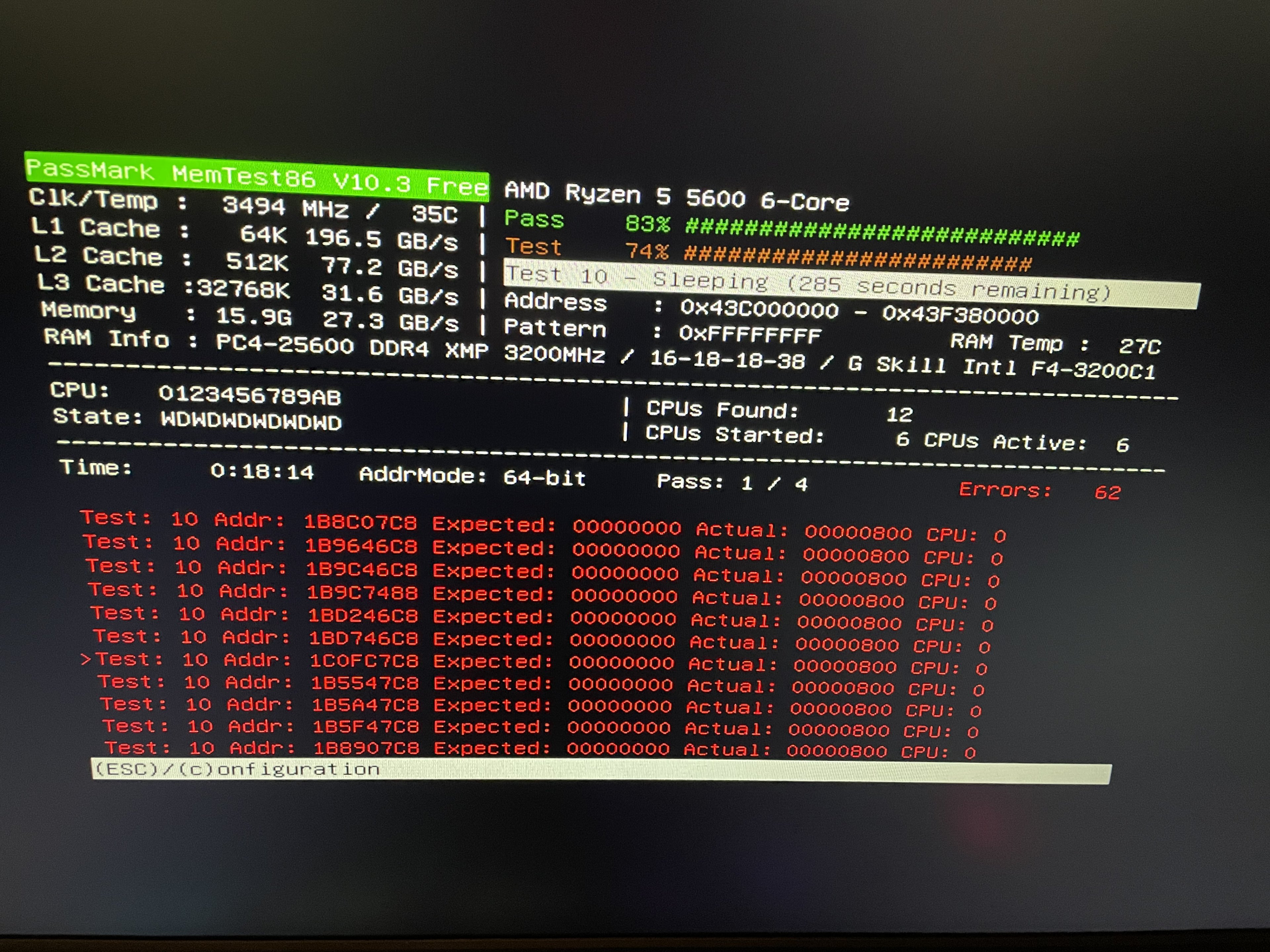

Ich habe jetzt das Memtest86 über USB Stick vom BIOS aus laufen lassen. Jetzt kommt das :

Auf dem letzten Screenshot sieht man ja was dein Problem ist. Dein RAM ist wohl defekt. Der schmeißt dir Errors ohne Ende. Schick den Retoure und bestelle dir ein neues Kit und teste dann nochmal :)
