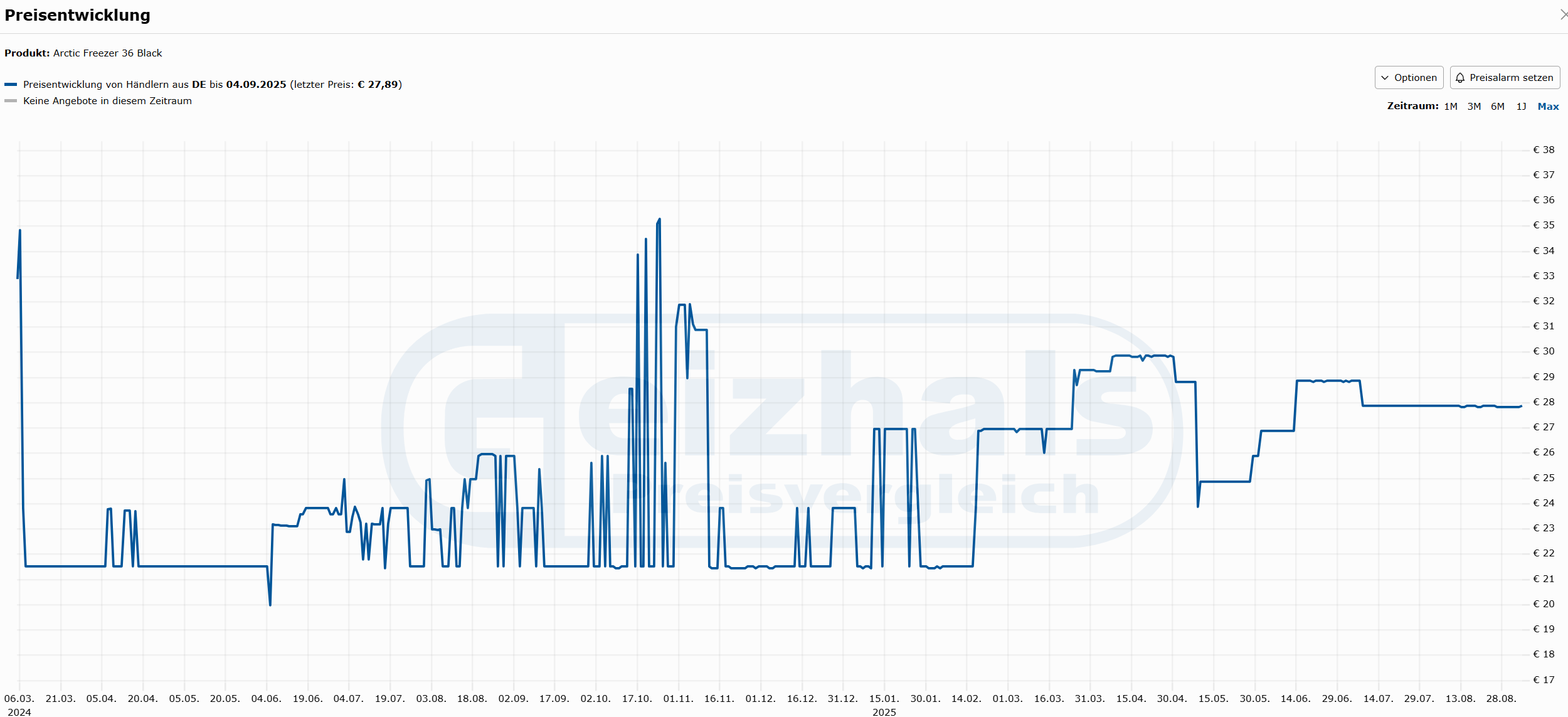

@sebro.coding Bei so nem Highend System würde ich nicht auf den Arctic Freezer setzen sonder auf den hier https://www.amazon.de/dp/B0DBHVSRZ8?ref_=ppx_hzsearch_conn_dt_b_fed_asin_title_1
was genau hast du am Freezer 36 auszusetzen?

KarlsruheArgus schrieb:
Seit Mitte 2024, damals für 20€ Einführungspreis das Hardwarehighligt und vergleichbar mit dem Nocuta NH-D15 und Konsorten.
Quellen:
Igorslab
HWBusters
ComputerBase
PCGH
Erhöhte Passivreserven könnte man als techn. Grund für den 120er aufführen.
Nichts aber für ein 2000€ System würde ich halt nen Regal höher zugreifen.
https://geizhals.de/?cmp=3005732&cmp=3144176&active=1
10€ unterschied dafür:
  • Kein Heat-Pipe-Direct-Touch
  • viel mehr Heatpipes
  • viel größere Rohleistung
Der Freezer ist über die Jahre zu teuer geworden. Für knapp über 20€ war er immer eine Empfehlung jetzt mit nur noch 10€ zwischen Freezer und Spirit für ein 2000€ System meiner Meinung nach nicht mehr passend.

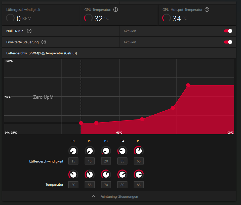

Edit: @sebro.coding ich würde auch überlegen ob's wirklich die HellHound sein muss.
Ich selbst hab ne XFX Swift und die Kühlt sehr gut. Lüfterkurve muss halt angepasst werden.
Hier mal meine Lüfterkurve mit der Swift:
Reaktionen: sebro.coding
