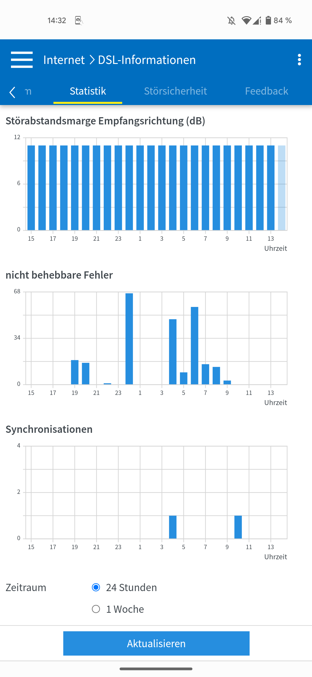

Danke erstmal. Ich habe die Zusammenfassung vom 29.12. angehangen. Da waren die letzten bewussten Abbrüche.

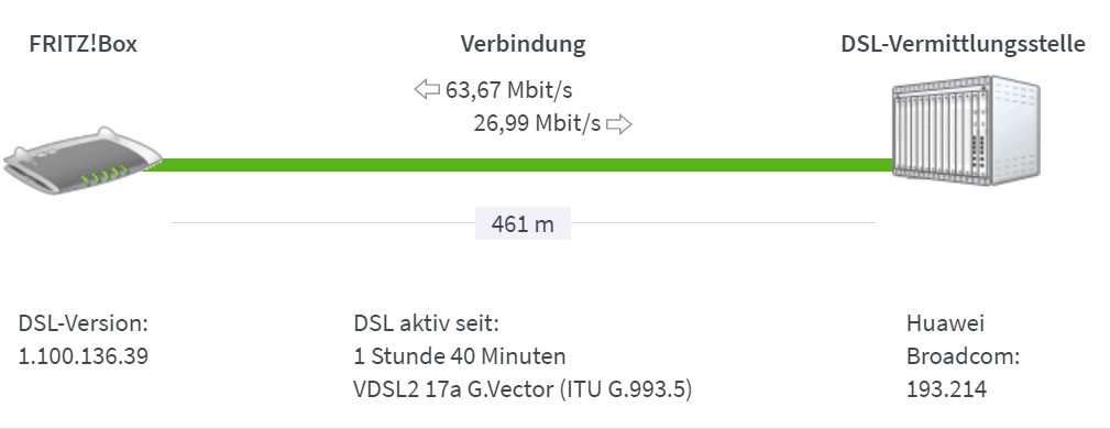

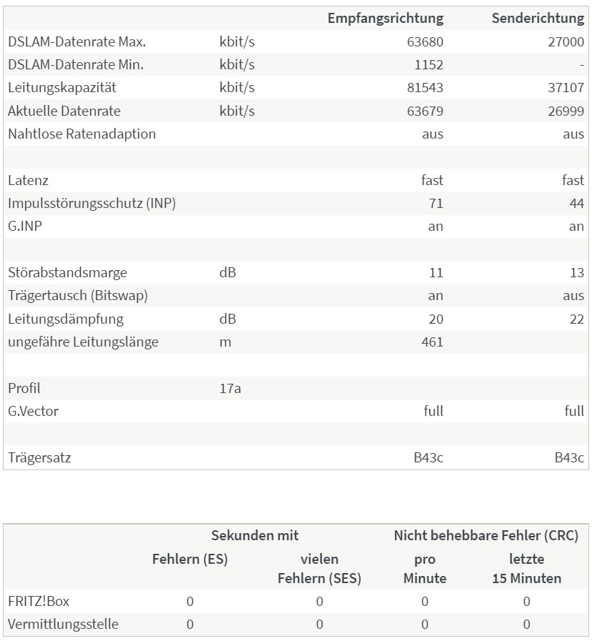

Bitte noch mehr. :)
Schalte mal auf die erweitere Ansicht (oben rechts) und poste die ganzen Spektren bzw. die DSL-Tabelle.
Reaktionen: halcyonon
Da hast du aber größere Probleme mit der Leitung, wenn du einen 100/40 bestellt hast und nur rund 60/25 durchkommen. Ist die Länge von 461m bis zum Verteilerkasten plausibel? Wäre ganz schön lang.
Falls du für einen kurzen Test eine andere Fritzbox oder Speedport ranbekommst wäre das auch interessant, vielleicht schmiert die 7362 auch langsam ab (Netzteil?), startet oft neu und dadurch fühlt sich die Telekom getriggert und senkt den erlaubten DSL-Sync.
Edit: Ich hab mir grad mal deine Fehlermeldungen angeschaut, durch die vielen Resyncs mit stark schwankenden Datenraten (36 MBit/s down…) tippe ich da auf einen externen Störer. Die Fehler kamen nicht zufällig mit der Weihnachtszeit und dem Aufhängen von Weihnachtsbeleuchtung? Magst du vielleicht noch einen Screenshot vom DSL-Spektrum aus der FritzBox hochladen?
Zum Spektrum bitte noch...
Internet > DSL-Informationen > Statistik

Das Problem besteht ehrlich gesagt schon länger. Die Abstände zwischen den Abbrüchen werden jedoch gefühlt immer kürzer, sodass es immer mehr nervt. Anfangs vielleicht alle 2-3 Wochen einmal, wo man es aktiv mitbekommen hat. Nun bestimmt 2-3 pro Woche wo wir es merken. Manchmal klappt es nach einer kurzen Weile von alleine wieder, mal starte ich die Kiste neu, weil nichts geht.
Und an den Ranbedingungen hat sich eigentlich nichts geändert. Zumindest fällt mir gerade nichts ein.
Wo der Verteiler steht muss ich erstmal schauen. An ein anderes Testgerät versuche ich auch mal zu kommen. Danke schonmal für eure Hilfe:)

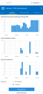

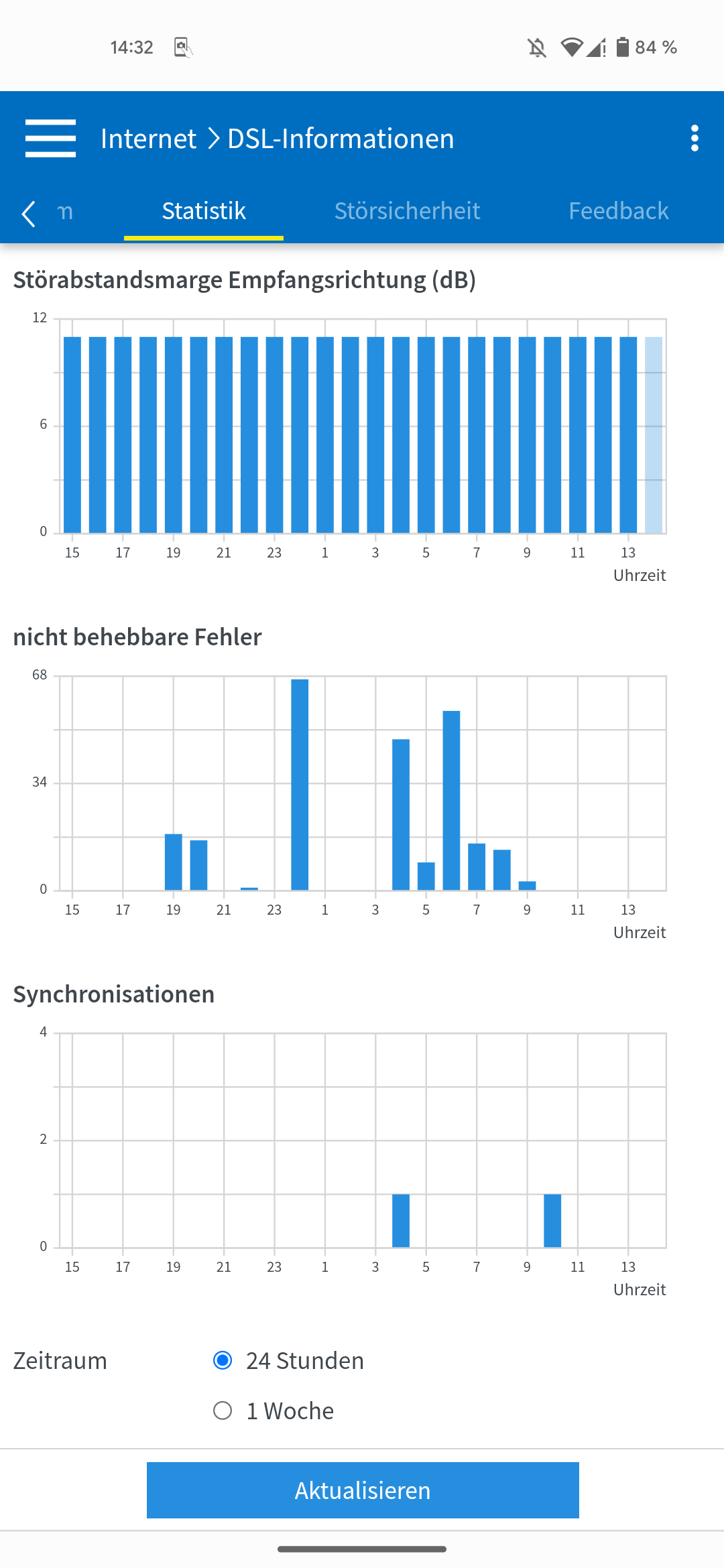

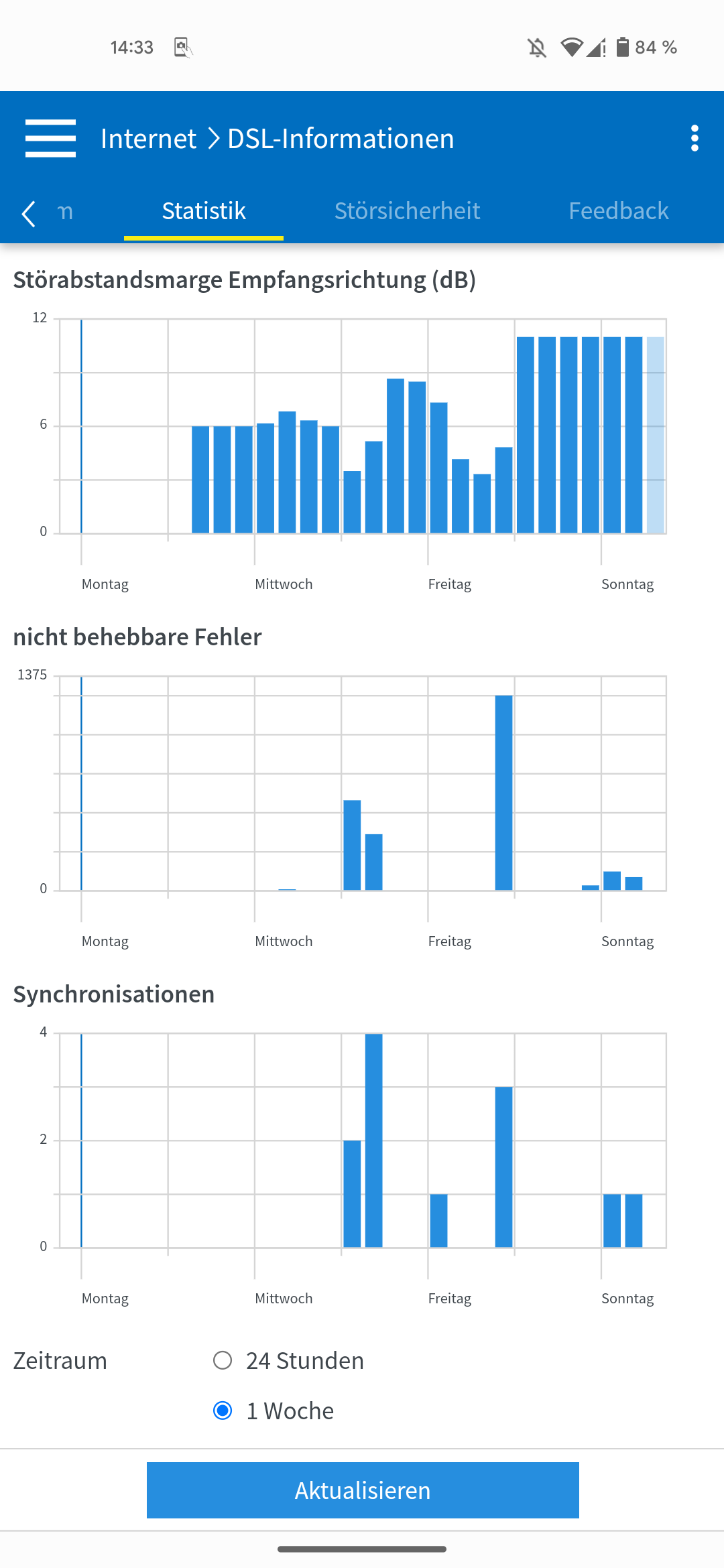

Spektrum fehlt noch.
