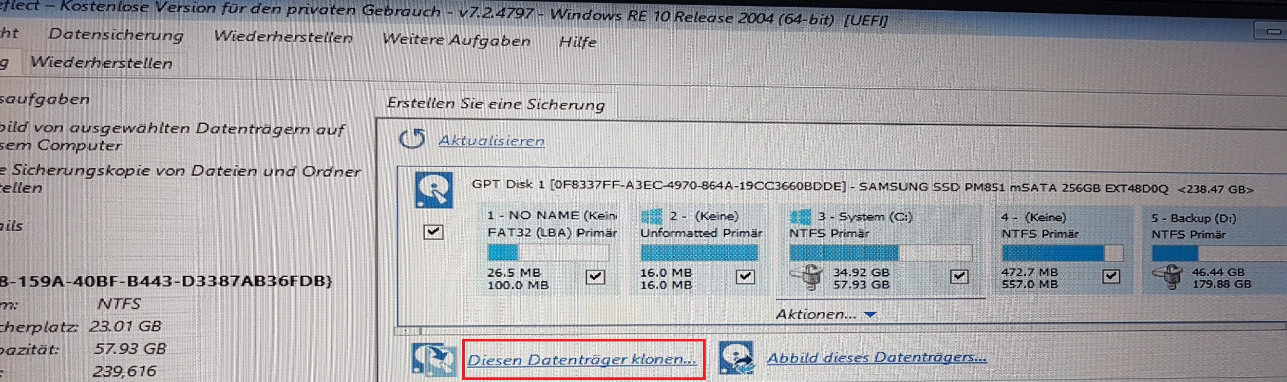

Frage zu Macrium Reflect Free:
Hab das letzte Woche erstmal getestet. Free Version installiert, ne Rescue Disk erstellt, aber im Bootmenü war weit und breit keine Clone Option verfügbar, sondern lediglich Image erstellen und Image Restore… Also bin ich dann erst wieder zu Acronis retour…
Hab ichs einfach nur übersehen, oder funktioniert Clonen erst ab einer Pay/Trial Version?
@Tronix
Natürlich kannst du einfach mit Macrium klonen. Das macht man meistens unter Windows. Darunter ist die Rescue Umgebung vom USB-Stick. Also wie man sieht funktioniert es ganz einfach. Wie du auf dem bild sehen kannst, ist es die Free Version.
