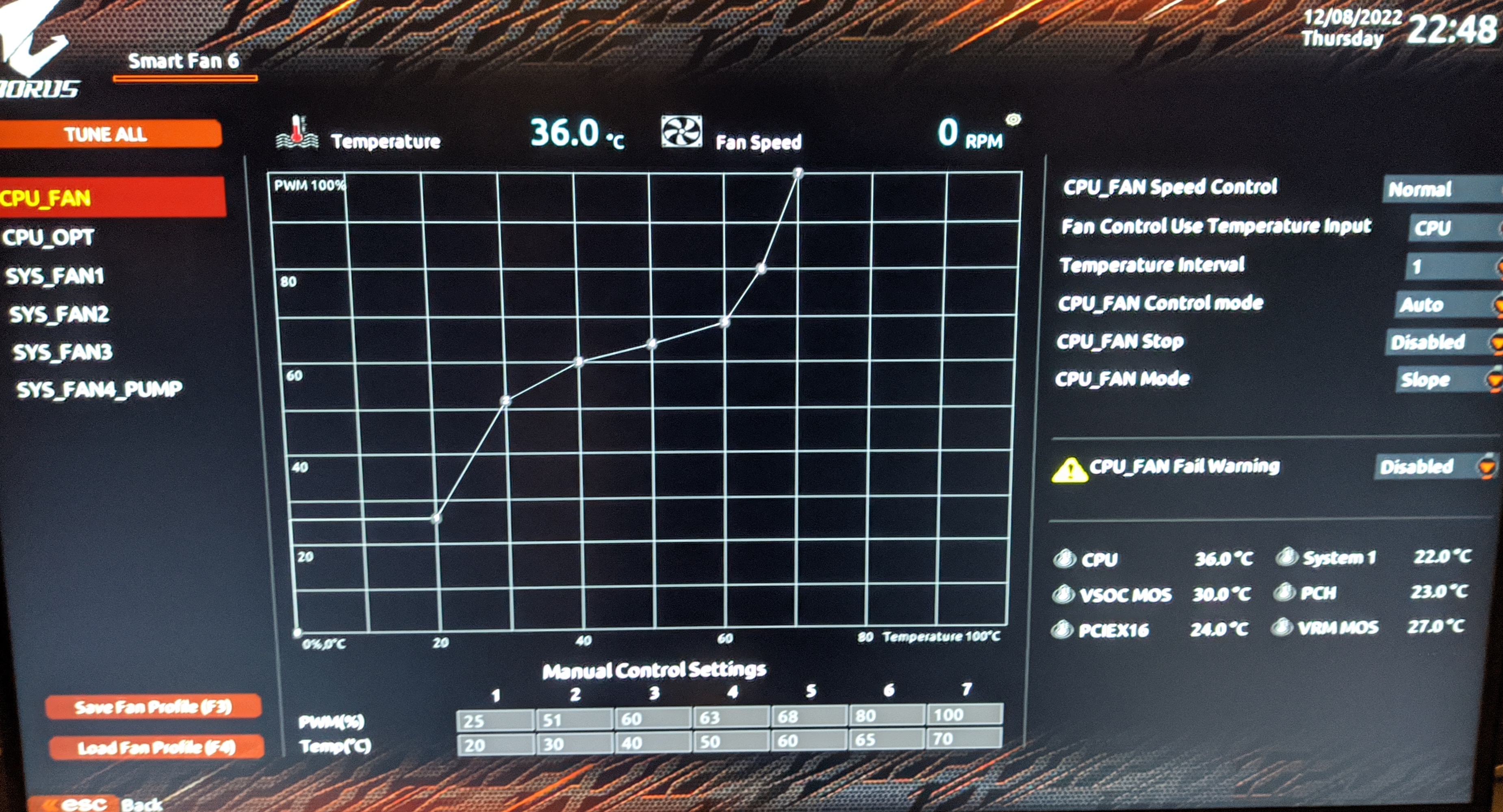

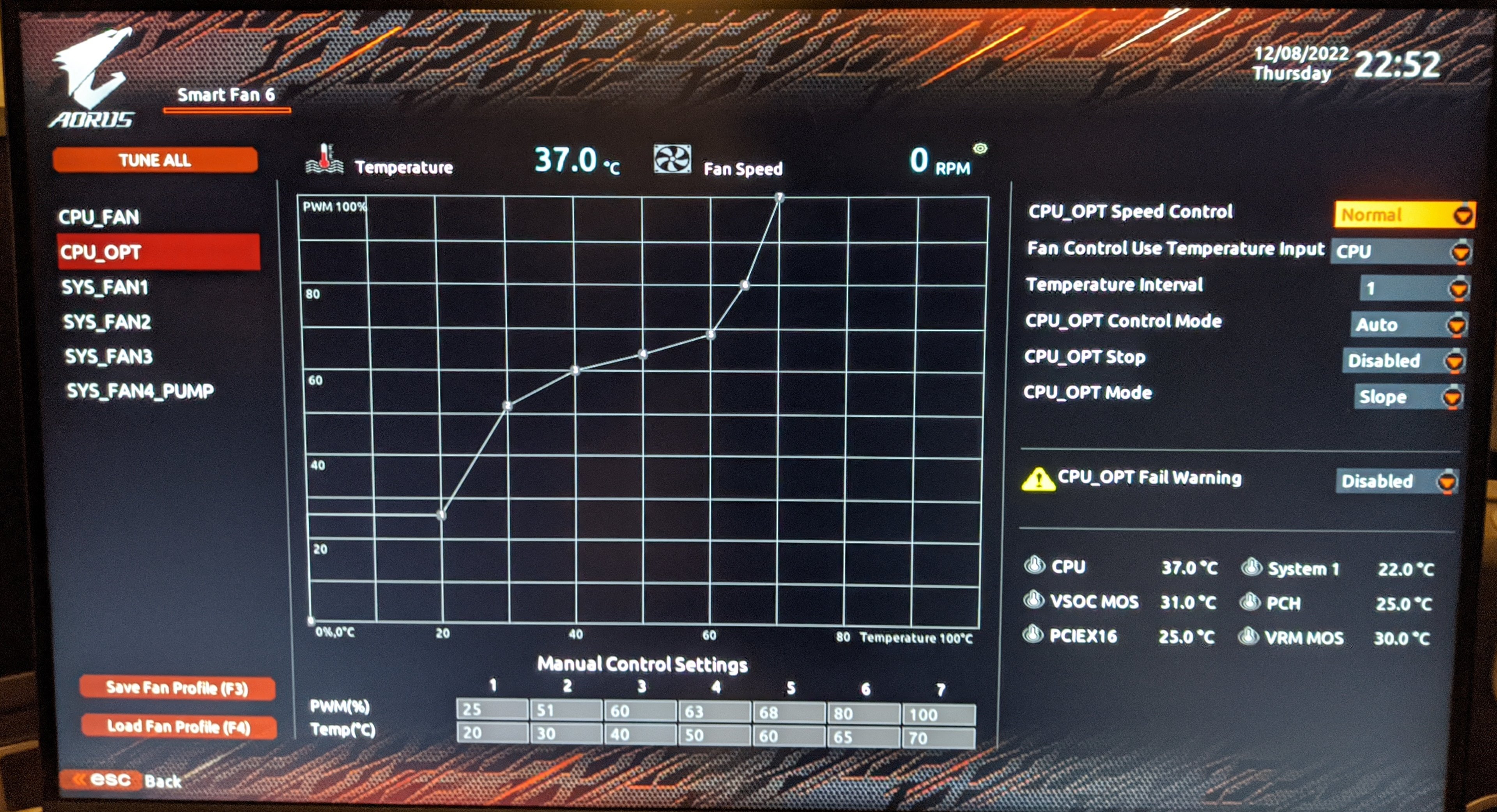

Hallo vielleicht kann mir jemand helfen, habe gerade einen neuen Pc zusammengestellt. Jetzt zu meinen Problem, kein einziger Lüfter läuft, weder die 4 GehäuseLüfter im Tower und auch der CPU Lüfter laufen nicht. Die RGB beleuchtung funtinoiert. Im Bios werden 42 Grad angezeigt von der CPU. Bios ist die aktuelle Version f3b drauf, Grafikkarte kommt später ins System. Bin gerade etwas ratlos.
BIOS Reset leider kein Erfolg.

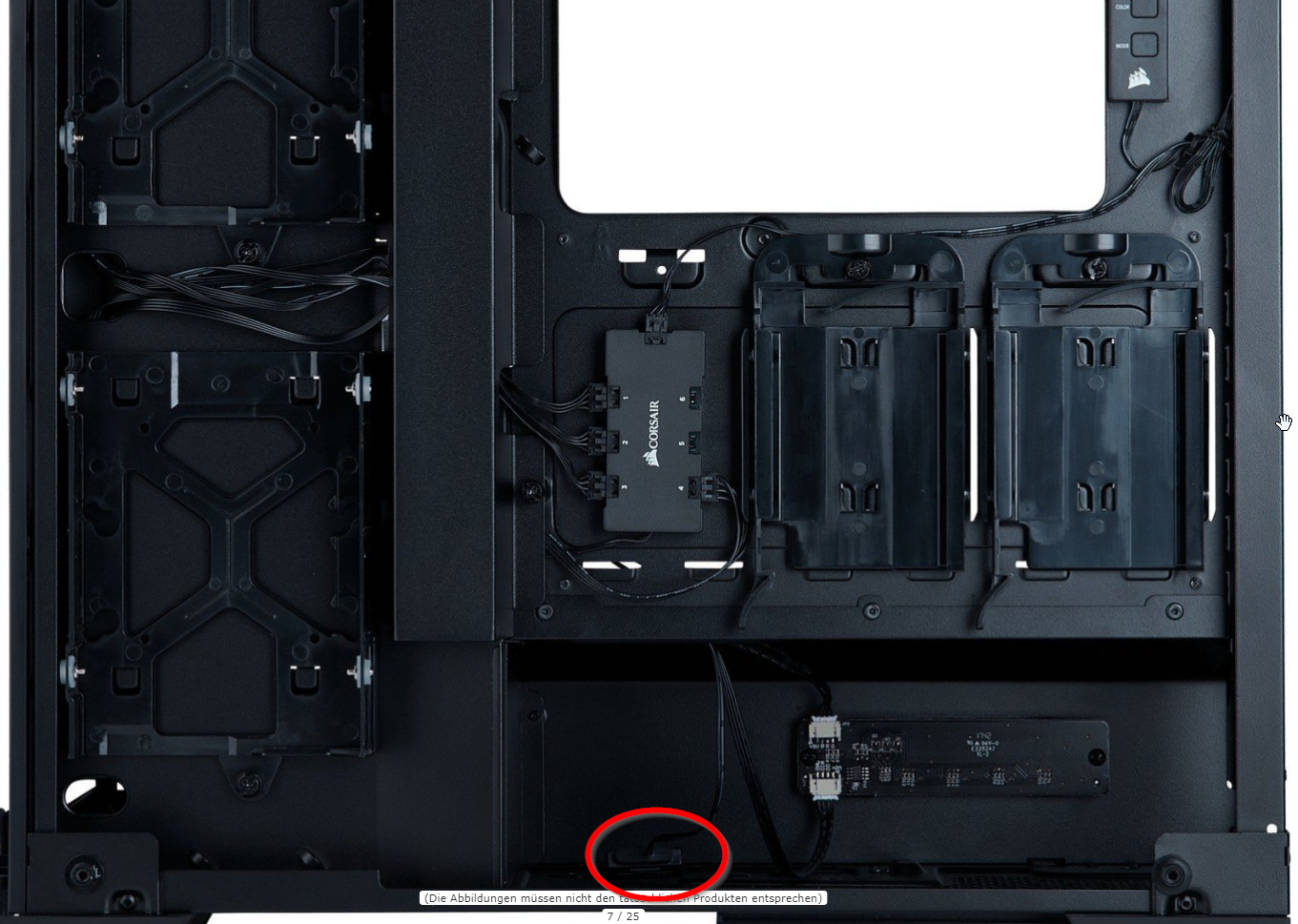

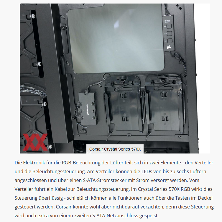

Sind die Lüfter am integrierten Hub angeschlossen? Ist der an der Stromversorgung angeschlossen?
Und du hast auch gecheckt ob die wirklich angeschlossen sind? (Bzw am richtigen Pin)
Lüftersteuerung vorhanden, angeschlossen an Mainboard und Netzteil, falls erforderlich?
Sollte eigentlich alles korrekt angeschlossen sein, das SATA Power Kabel ist auch dran. Aber was ich nicht verstehe, warum läuft der Cpu Lüfter nicht.

Hängt der Corsair-Hub an einem der Lüfteranschlüsse vom Mainboard? Wenn nein kannst du die Lüfter auch nicht über das BIOS regeln.
Ich denke wir könnten dir besser und schneller helfen wenn du mal ganz genau auflistest wie Lüfter und Hub verkabelt sind. Sonst stochern wie hier ewig im Trüben...
@MadDog ja, direkt am Mainboard in Cpu-Fan. Habe auch einen zusätzlichen Lüfter angschlossen direkt auf das Mainboard läuft auch nicht. in Sys_Fan1
@wrglsgrft werde mir das nochmal Corsair-Hub anschauen
@Hauro der Dark Rock Pro 4 auf das Mainboard in Cpu_Fan macht leider auch keinen mucks
Ok, Fehler gefunden, sehr peinlich. Hab den MB Stecker beim Netzteil vergessen. Läuft jetzt aber alles. Trotzdem danke für Hilfe. Bin etwas eingerostet beim PC Bau.
