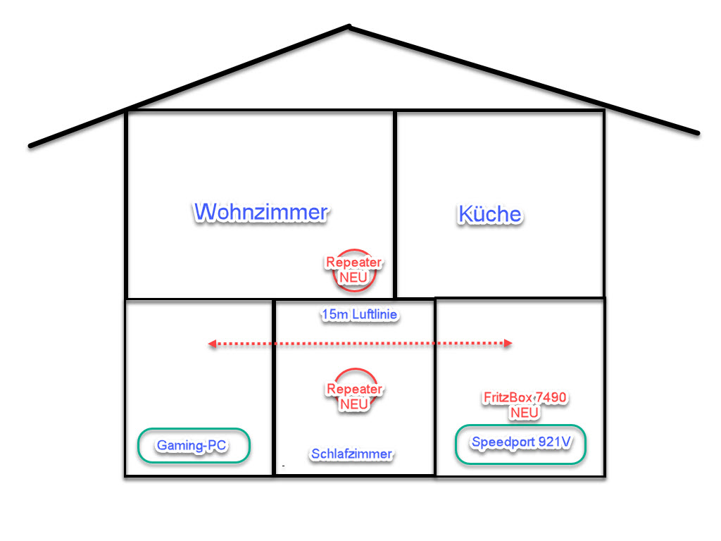

Servus Jungs und Mädels,
bin zwar in der IT tätig und daher nicht ganz unwissend, aber das Thema W-LAN und Repeater ist dann doch nicht so meins...
Ausgangssituation:
Telekom VDSL 100 Mbit
Speedport 921V (2,4 + 5 Ghz per N)
Luftlinie ca 15m entfernt zum Speedport steht mein PC mit N-Stick -> 25-70 Mbit stark schwankend lt Speedtest
Soll:
75-95 Mbit stabil
Versorung von ganzem Wohnbereich des Hauses
Da die Verbindung doch stark schwankt, hatte ich mir überlegt eine FritzBox 7490 gebraucht zu ergattern (250 Mbit sind keine Option in der Zukunft) + 1-2 Fritz 1750 Repeater in geeigneter Entfernung zu installieren um das ganze Haus + Garten mit WLAN zu versorgen.
Habe mich nur ein wenig eingelesen und diese Mesh Technologie soll ja ganz gut sein... ?!
Eine Verkabelung per Kabel fällt leider weg - DLAN ist keine Option
Denkt ihr, dass der Tausch der Hardware + die teuren Repeater zur gewünschten Lösung führen oder habt ihr alternativen im Kopf die ihr gerne teilen möchtet ? ;)
Lg
Matthias
Könnte passen, die Client Adapter haben für eine stabile Verbindung aber min. 2 (besser 3) externe und frei positionierbare Antennen. Repeater kaufen die 3+3 Streams unterstützen (die 1750er sind da schon mal gut) - dann sollte das gut und stabil sein.
Würde dann auch gleich ein 5 Ghz WLAN nebenzu mitlaufen lassen (mehr Bandbreite für die Clients die das können, leider oft weniger Reichweite).

Evtl. würde eine Skizze der Wohnung helfen, dass wir verstehen, wo was genau ist (DSL-Router, PCs).

Skizze mach ich euch gleich fertig, kein Problem :)

Entweder per reines WLAN mit den Repeatern, oder ggf per LAN Kabel zu diversen Access Points, da die Kabel bereits liegen und das auch möglich wäre. Das doofe ist nur, in meiner Wohnung und damit im Gaming Zimmer liegt kein Kabel, nur in den umliegenden Räumen darüber (Küche + Wohnzimmer).
