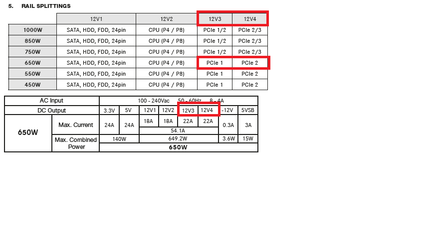

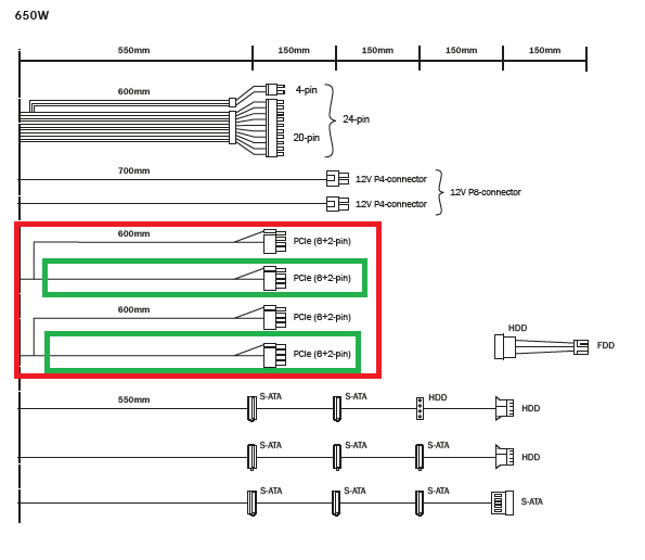

Karte zieht gut und gerne 230-300W je nach Model. Eine 12V Rail bringt dir theoretisch 264W also beide nutzen und du hast theoretisch 2*264W zur Verfügung!
Denn die Anschlüsse bringen nur einzeln belastet die volle Leistung. Da aber die anderen Rails schon vom CPU etc. belastet sind brigen diese auch nicht ihr volles Potenzial!
